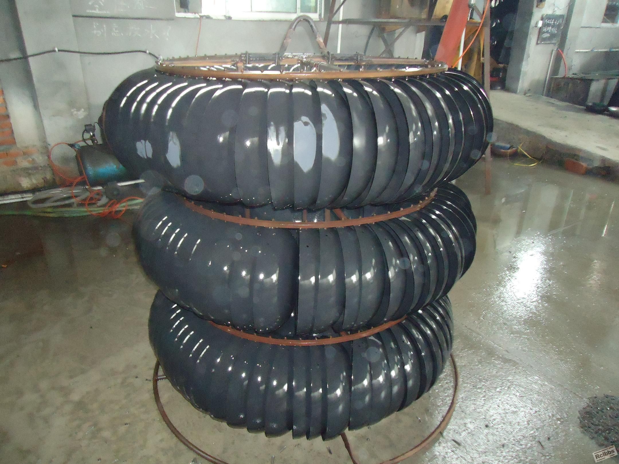

3楼左图氮化件看起来还行!

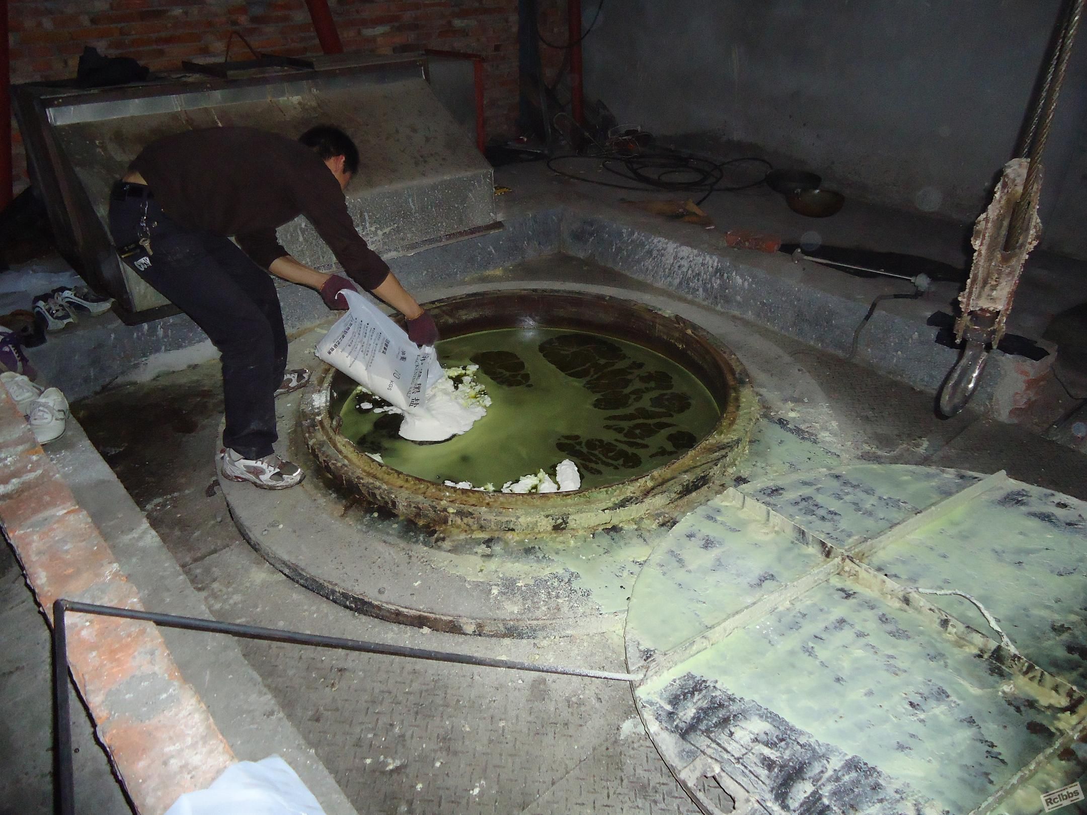

右图安全系数就值得考虑?那位加盐的师傅真胆大,小心把自己加进去!
