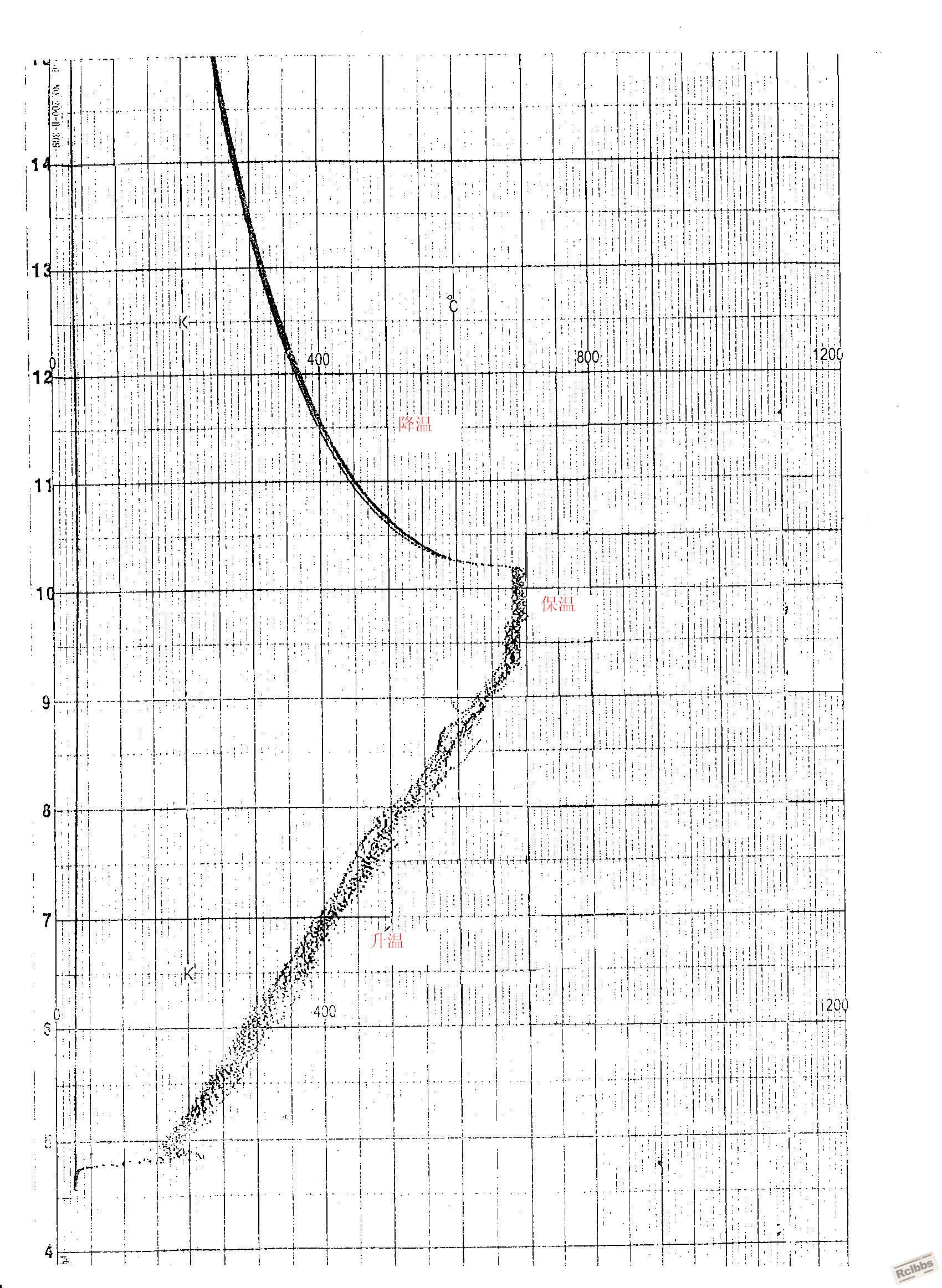

要求:1、入炉、出炉温度小于400℃
          2、保温温度670℃,40分钟
          3、降温速度小于150℃/h,随炉冷却
        材质是15CrMoG,16厚   做焊接消应力退火热处理
我看了,其它的好像都合格,就是降温开始段好像有点过大,大约170℃/h,另外降温速度计算是按降温全程670-400这段时间算,还是任一小时的降温都不大于150℃,我觉得应该是任一一小时的降温速度都不应大于150

  不清楚楼主想描述什么问题  是探讨退火的冷速控制吗?

短时间冷却速度超差对使用性能影响不大,这个曲线开始冷却比较快了点,但后期比较慢,判断合格.

冷却速度应该值的是每一时刻的吧,因为根据C曲线看,在恒温下有一孕育期,而后会发生相变,所以在孕育期的冷却速度达到要求就OK了
谢谢!  开始冷却那下子过快应该没什么影响吧?

其它的好像都合格,就是降温开始段好像有点过大,都接近250℃/h了,没错降温速度计算是按任一一小时的降温速度都不应大于150
