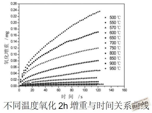

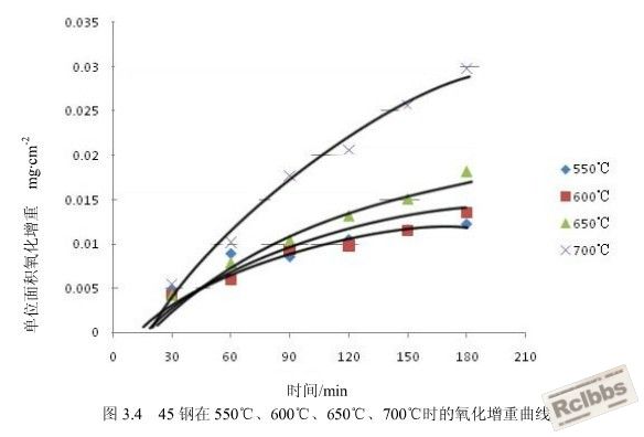

建议楼主查阅一本 金属高温氧化 的书。一般而言,金属氧化动力学曲线有三种:直线、抛物线、对数曲线。
不同的钢氧化动力学曲线不一样。
同一种钢在不同的温度区间氧化动力学曲线也不一样。
网上截图
网上截图
我以前做的热轧板的氧化动力学曲线
我以前做的热轧板的氧化动力学曲线
