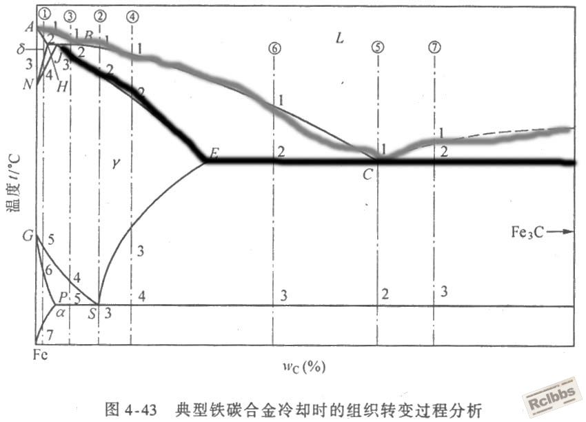

第一个:根据铁碳相图,当C含量大于2.11时冷却到室温获得的组织为亚(过)共晶白口铸铁,可是常用的球铁、灰铁并不在此相图中呀?相图不是反映组织的吗,那为什么相图中没有呢?
第二个:铸钢的铸造性能比铸铁差,原因之一是钢的结晶温度范围更宽些,导致两者凝固方式不一样。不懂的是什么叫做结晶温度范围,在相图中怎么体现?书上说液相线到固相线之间的垂直距离,若是此,可是我感觉铸钢在一定范围内并不比铸铁的结晶温度范围宽呀(比如图中2线和6线对比发现,明显铸钢的固液相线距离较铸铁的短)?这是为什么

第一个问题:铸铁是一种以铁、碳、硅为基础的复杂的多元合金。其含碳量(质量分数)一般在2.0%~4.0%的范围。白口铸铁、球铁、灰铁是按化学成份分类的,都是铸铁。都适用于此相图。
第二个问题:钢的铸造性能比铸铁差,个人认为是因为铸钢的熔点比铸铁高,流动性差。图中的2线(共晶生铁)与6线(亚共析钢)没有可比性,应该3线(亚共晶生铁)与6线(亚共析钢)相比。

第一个问题您说的铸铁都适用于上述相图,可是该相图组织转变中并没有球铁,铸铁部分组织只是白口铁呀,这点还是不太明白。
关于第二个问题您说的3,6线具有可比性,但是这两条线相比还是铸钢的结晶温度范围窄,和书上的理论相反

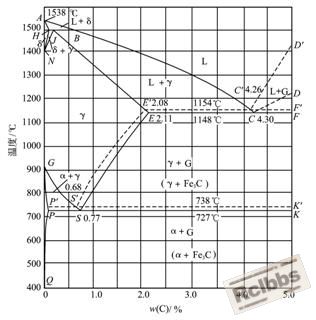

你在1楼贴出的是不完整的铁碳相图,那只是Fe-Fe3C相图,未包含Fe-C相图。先将铁碳二重相图贴来供讨论:
在图的最右上方虚线表示Fe-C稳定态相图,实线为Fe-Fe3C亚稳定态相图,碳在铁中的稳定相是石墨,Fe-Fe3C也是碳的一种存在形式,但它属于亚稳定相在一定条件下它还会向稳定态转变。比如可锻铸铁就是在浇铸时先得到白口组织(Fe3C),尔后经过长时间高温退火得到铁素体+石墨(G)的组织的。
    还值得注意的是工业生产铸铁属Fe-C-Si三元合金,查看Fe-C相图可以作为参考从基础方面认识。准确看待还需根据Si含量从不同的Si成分截面取得的“准二元相图”上寻找。
    Si的加入意义重大:一、Fe-C-Si三元合金降低材料熔点,浇注时流动性比铸钢好;二、Si元素能促使C元素的石墨化,在铸件冷凝体积收缩时析出产生石墨一定程度抑制疏松空洞缺陷,而铸钢拥有理论上的高性能但是实际产生的缺陷比铸铁多。
