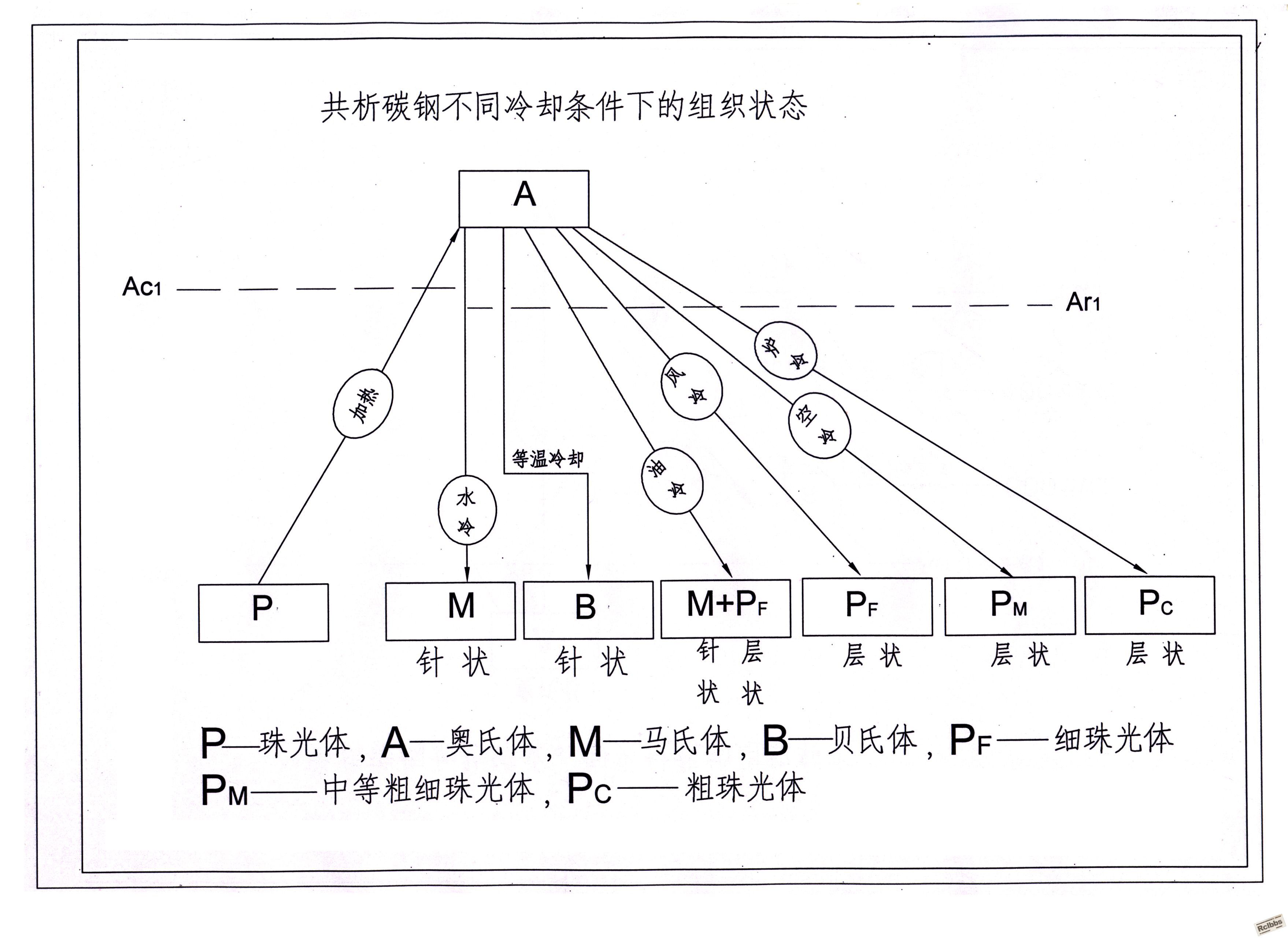

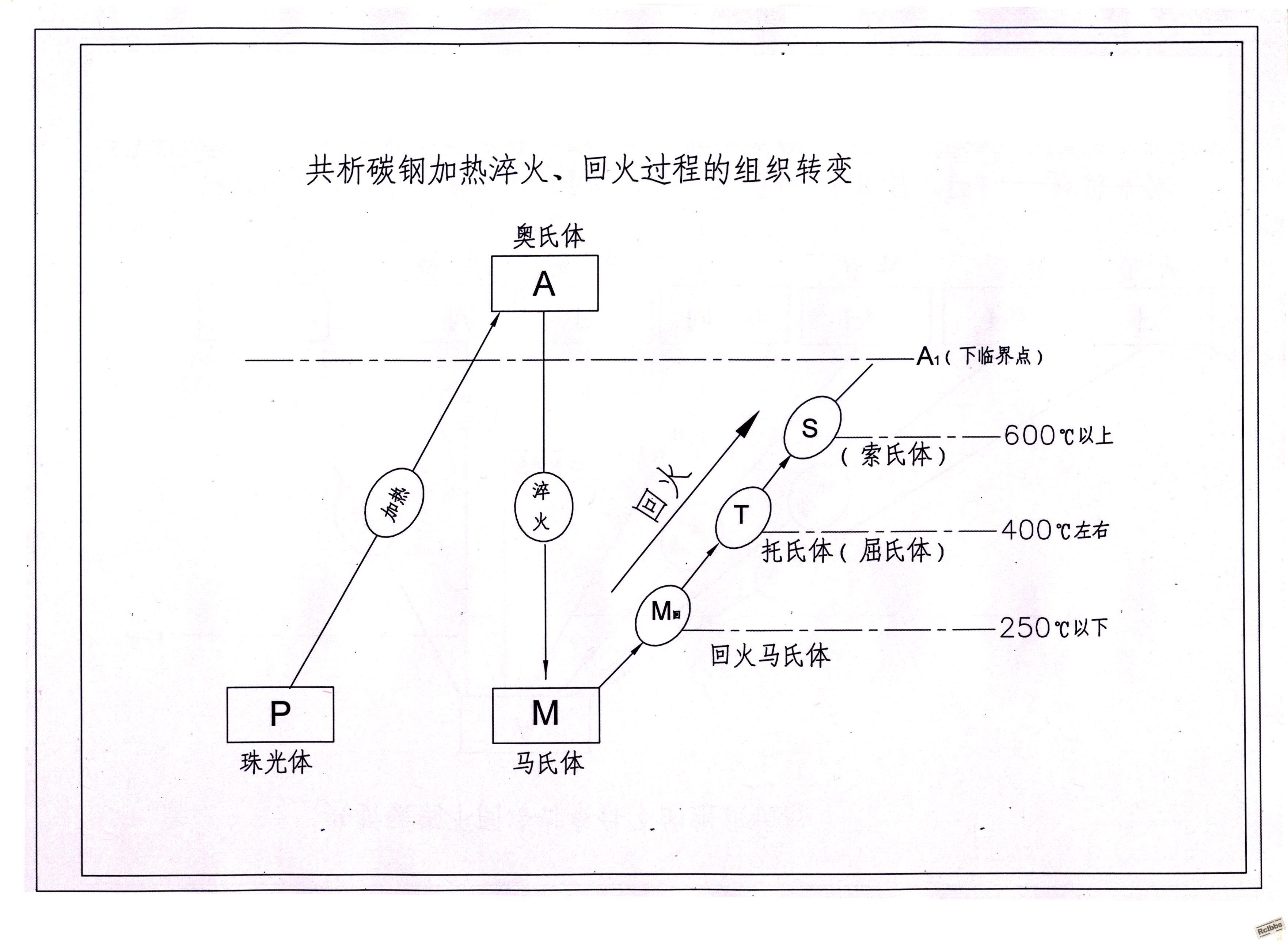

发表于 2011-9-8 10:10:58 | 显示全部楼层
一般原始组织是铁素体+珠光体,淬火后是板条马氏体或者是板条马氏体+片状马氏体的混合组织(取决于碳含量的多少),回火组织,低温回火是回火马氏体,中文回火是回火托氏体,高温回火是回火索氏体。退火组织是铁素体+珠光体。
