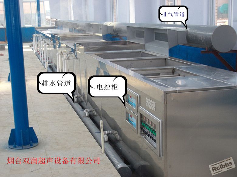

发表于 2011-9-26 13:51:41 | 显示全部楼层
环保发黑设备
环保发黑设备
环保发黑设备
