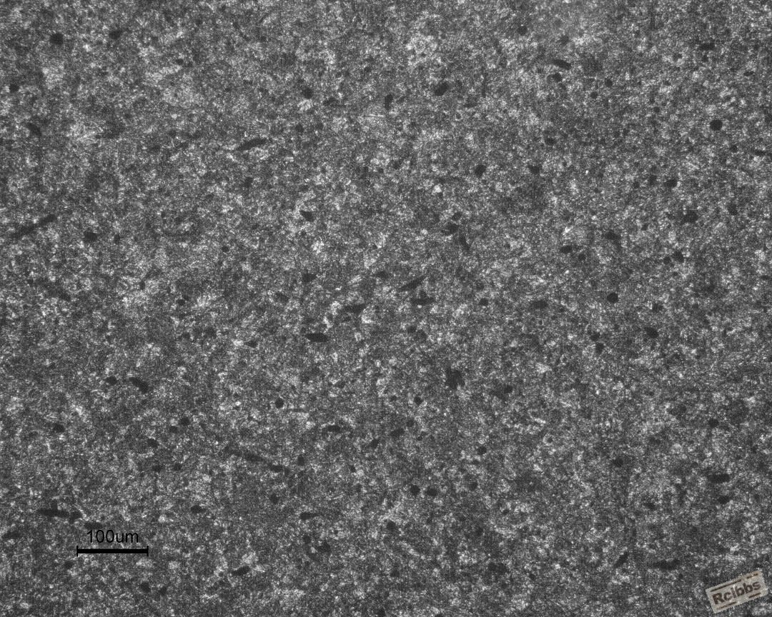

材质42CrMo,要求厂家给调质处理,验收时打硬度很不均匀,于是切样做组织检测,帮忙分析一下组织,
图中黑色的是什么?
 楼主| 发表于 2011-8-24 10:56:02 | 显示全部楼层
这是100倍的

发表于 2011-8-24 10:59:08 | 显示全部楼层
有没有400X或500X的,腐蚀前和腐蚀后的最好都提供一下。

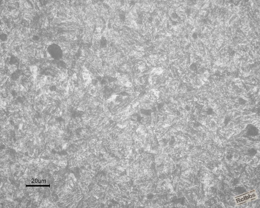

 楼主| 发表于 2011-8-24 11:07:00 | 显示全部楼层
200倍的

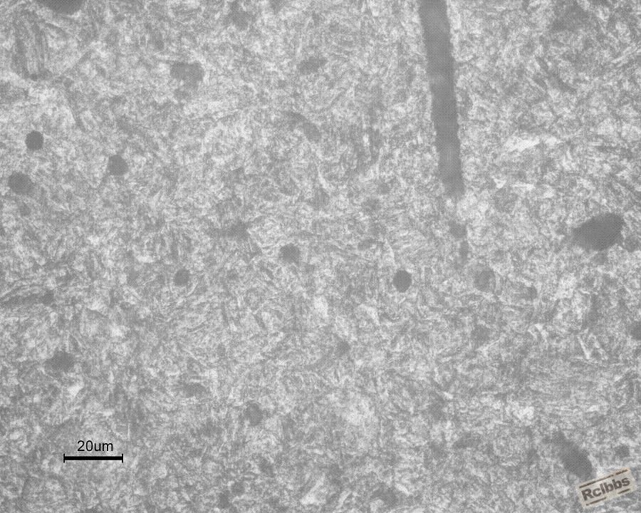

 楼主| 发表于 2011-8-24 11:09:40 | 显示全部楼层
不同位置500倍的

发表于 2011-8-24 11:27:00 | 显示全部楼层
lngdlym 发表于 2011-8-24 11:09
不同位置500倍的
我看像是制样没制好!
签到天数: 96 天
发表于 2011-8-24 11:38:13 | 显示全部楼层
有点像是三氧化二铬这种抛光剂的残余。
