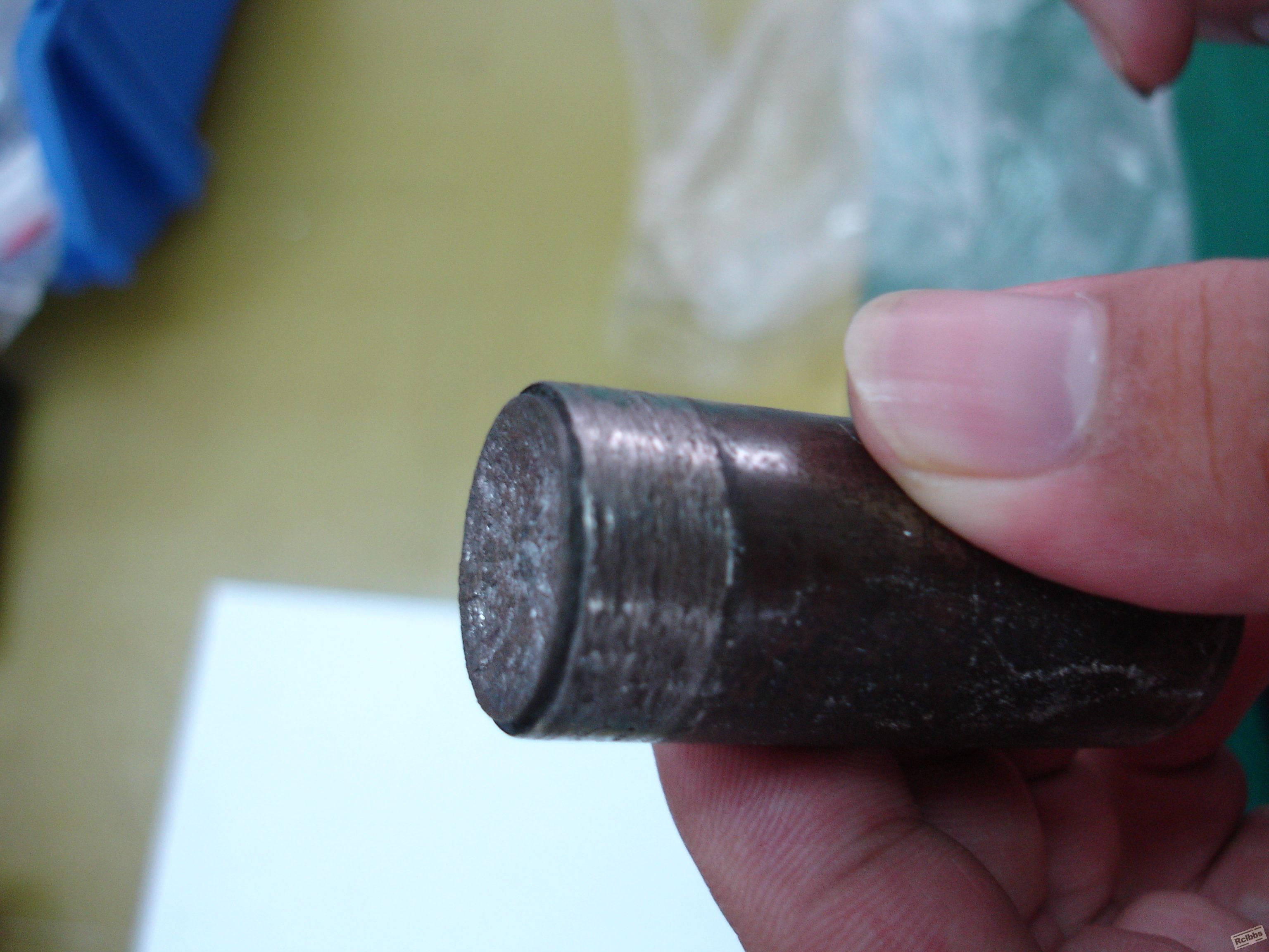

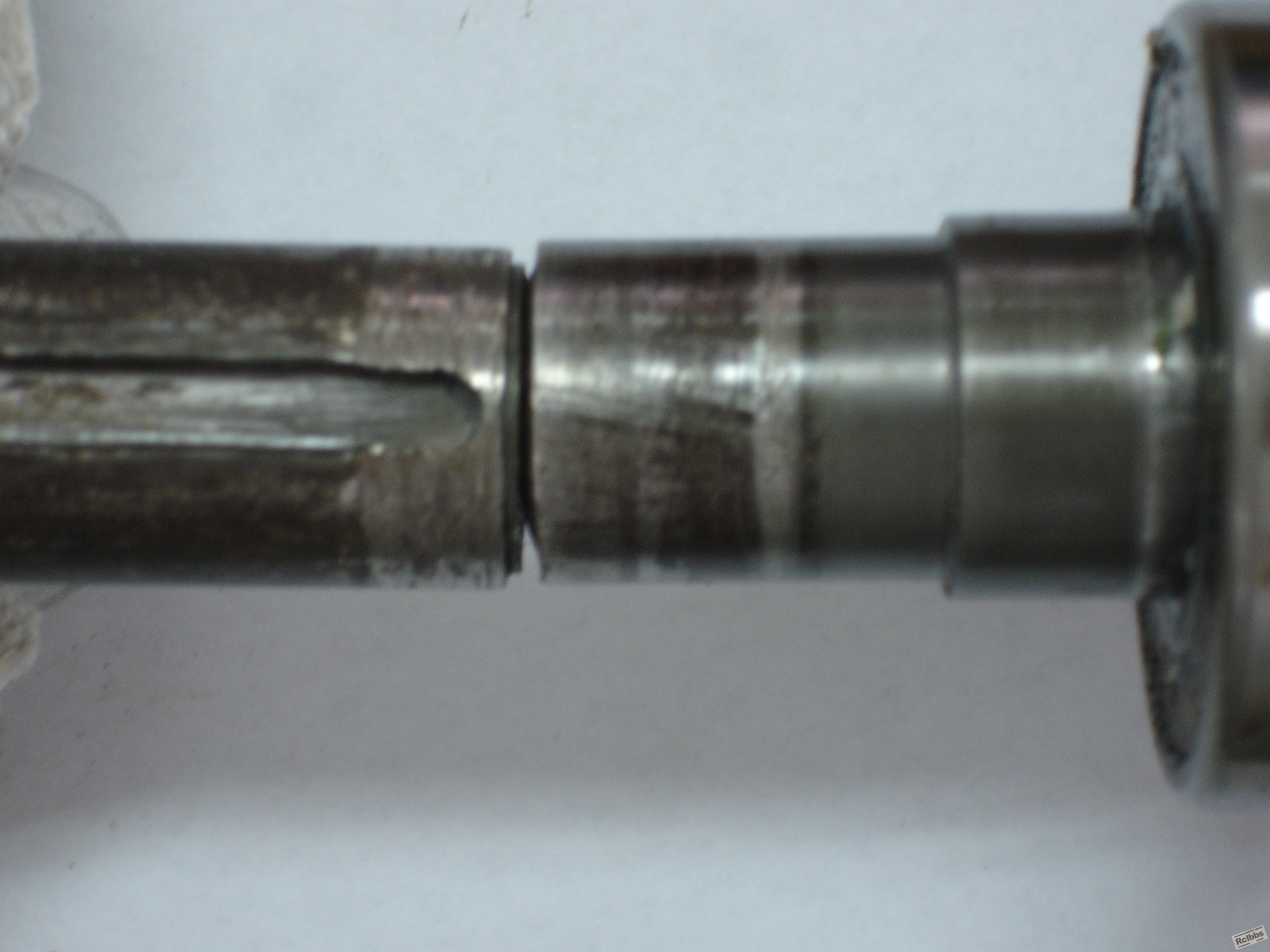

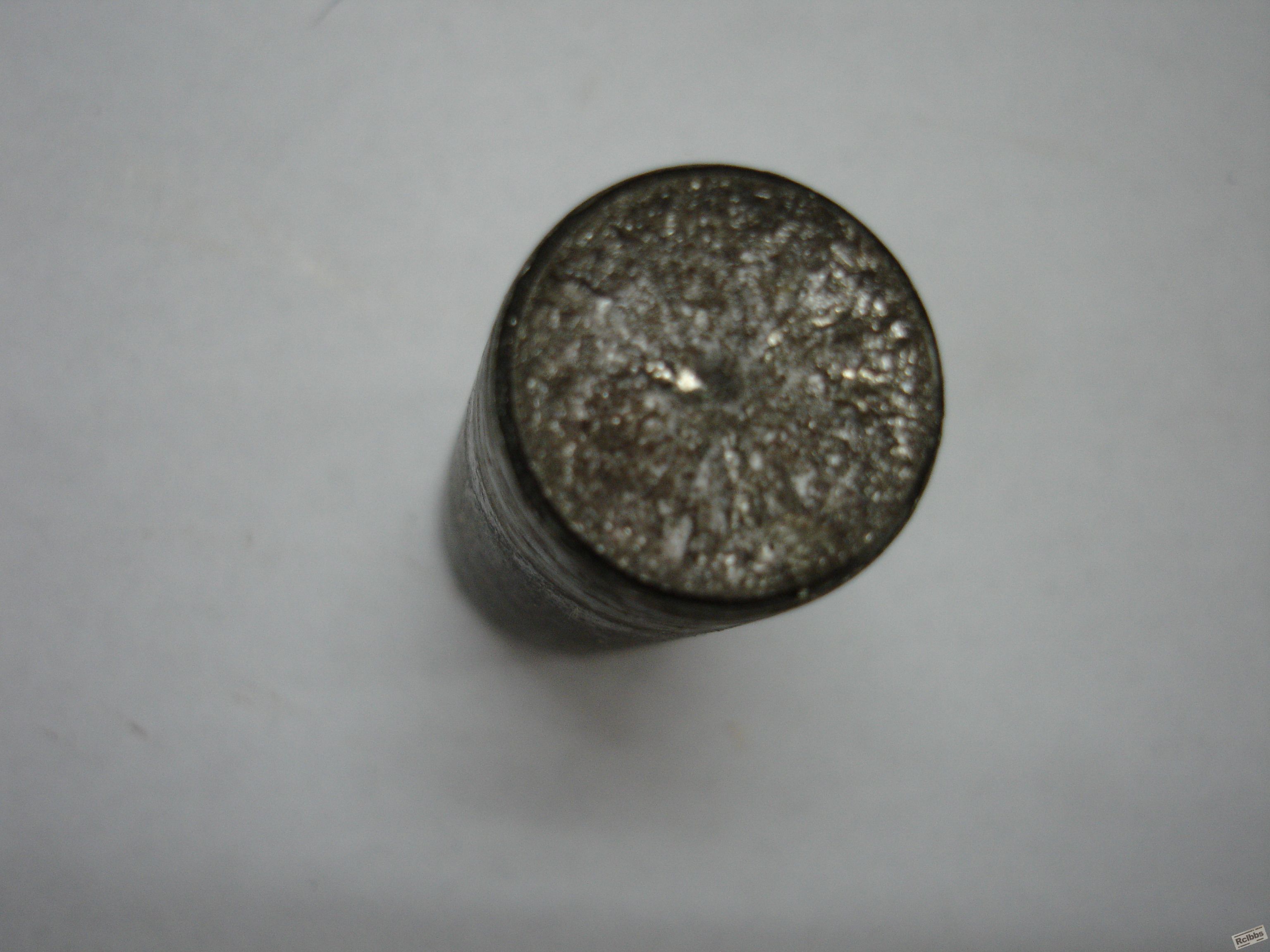

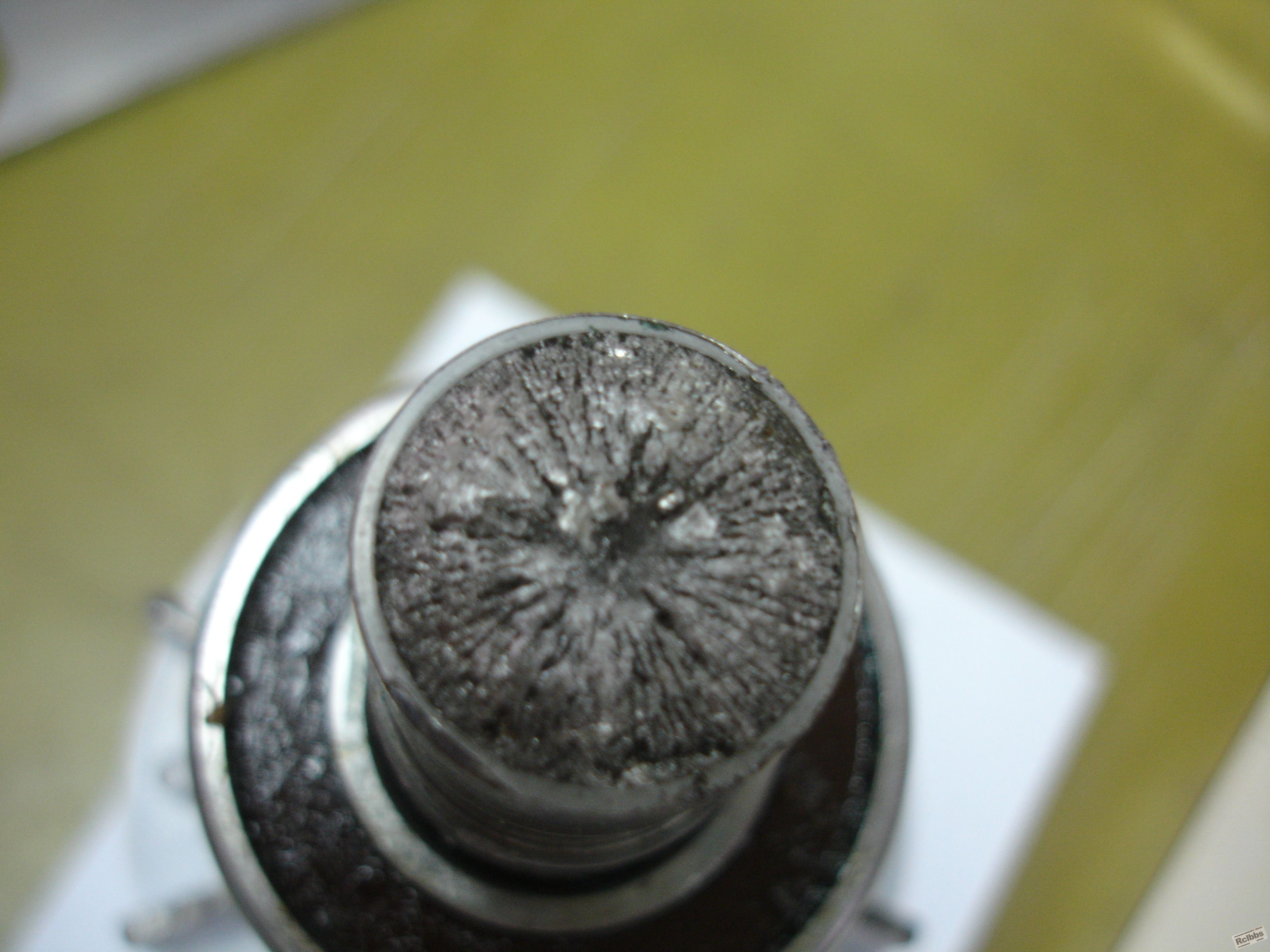

此轴承用钢为1215钢,在出厂,经过正反转测试时,出现断裂,附件为断口图片,求助于各位高手。
发表于 2011-8-15 22:11:25 | 显示全部楼层
直观看材质低劣。有金相好定点
发表于 2011-8-15 22:31:17 | 显示全部楼层
断裂处的槽是咋回事?
发表于 2011-8-16 10:32:48 | 显示全部楼层
从轴的断口看呈放射性,由于图片不是很清楚,还不能准确评论,初步看法是材料本身有缺陷问题的,再则还请楼主能提供金相图片共与大家参考评论
签到天数: 1393 天
发表于 2011-8-16 11:04:45 | 显示全部楼层
应力扭断。设计有问题!
 楼主| 发表于 2011-8-16 17:35:58 | 显示全部楼层
此钢为易切削钢1215,好像没热处理,目标是正反转10W次,在8W次左右就断裂了,断口粗糙,有明显放射区和剪切唇区,我觉得断裂源在心部,不知各位大侠是否认可?断口附近金相照片明天附上。
签到天数: 1255 天
发表于 2011-8-17 12:48:58 | 显示全部楼层
1215钢材化学成份(%):
    C :≤0.09
    Mn :0.75-1.05
    P :0.04-0.09
    S :026-0.35
这种材料也可以做水泵轴,还居然不用热处理?
这些天闹得轰轰烈烈的血燕窝真让人郁闷
发表于 2011-8-17 13:59:33 | 显示全部楼层
都是卡簧槽惹的祸吧      。
签到天数: 1255 天
发表于 2011-8-17 15:01:52 | 显示全部楼层
槽与断裂没有直接的关系啊,裂纹源在心部
发表于 2011-8-17 18:22:57 | 显示全部楼层
材料自身的问题可能性比较大

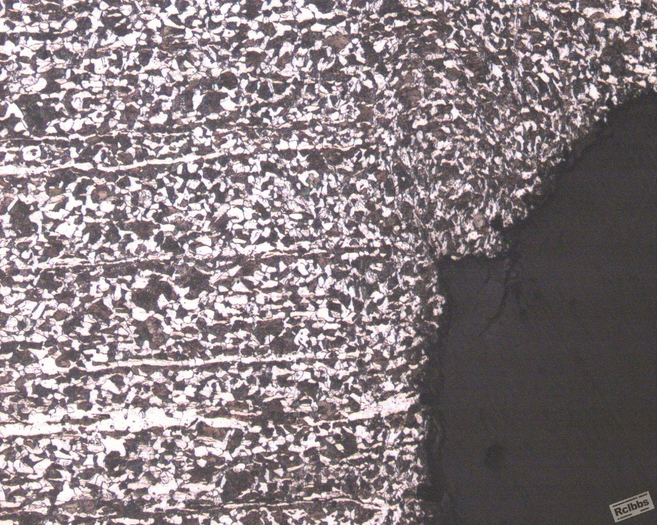

 楼主| 发表于 2011-8-17 18:53:08 | 显示全部楼层

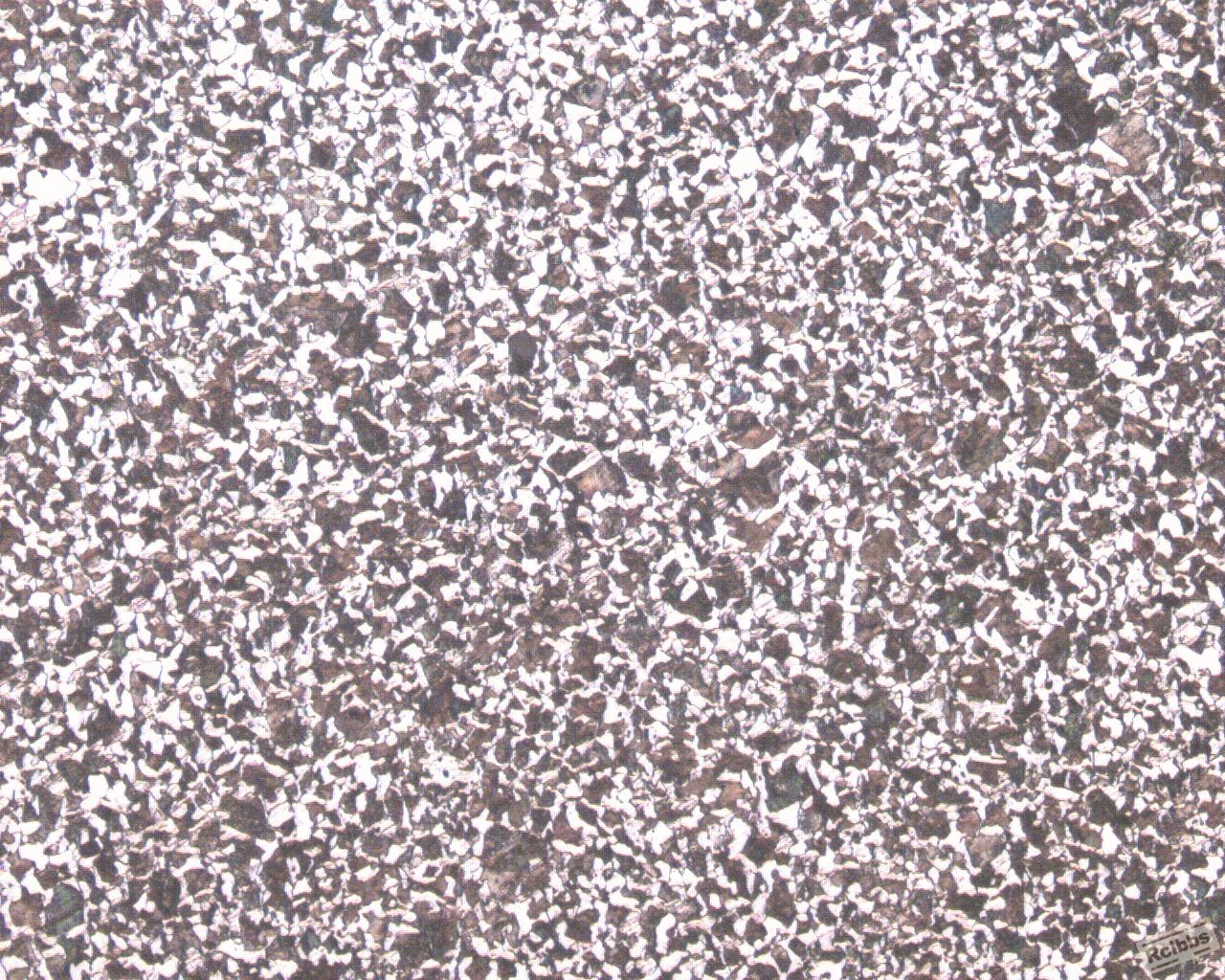

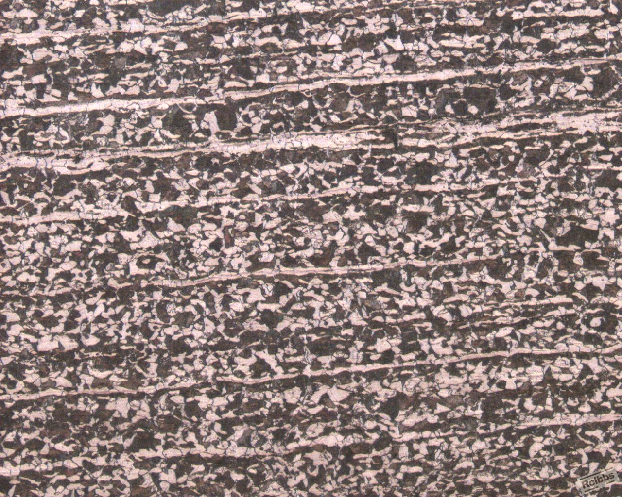

断口附近组织
断口附近组织
100X-纵截面
100X-纵截面
100X-横截面
100X-横截面
今天拍了下断口附近的组织,从组织上看应该是中碳钢,类似45钢(还未做光谱,不知道其成分,但感觉非材质报告所说1215钢),心部带状组织比较严重,有一些硅酸盐夹杂,和硫化物夹杂,特别是铁素体带中,硫化物较多。因为用奥林巴斯的显微镜,国产软件,再加本人拍摄技术粗糙,图片拍摄效果不佳(个人感觉卡尔.蔡司显微镜比较好。。呵呵),望各位大侠见谅。

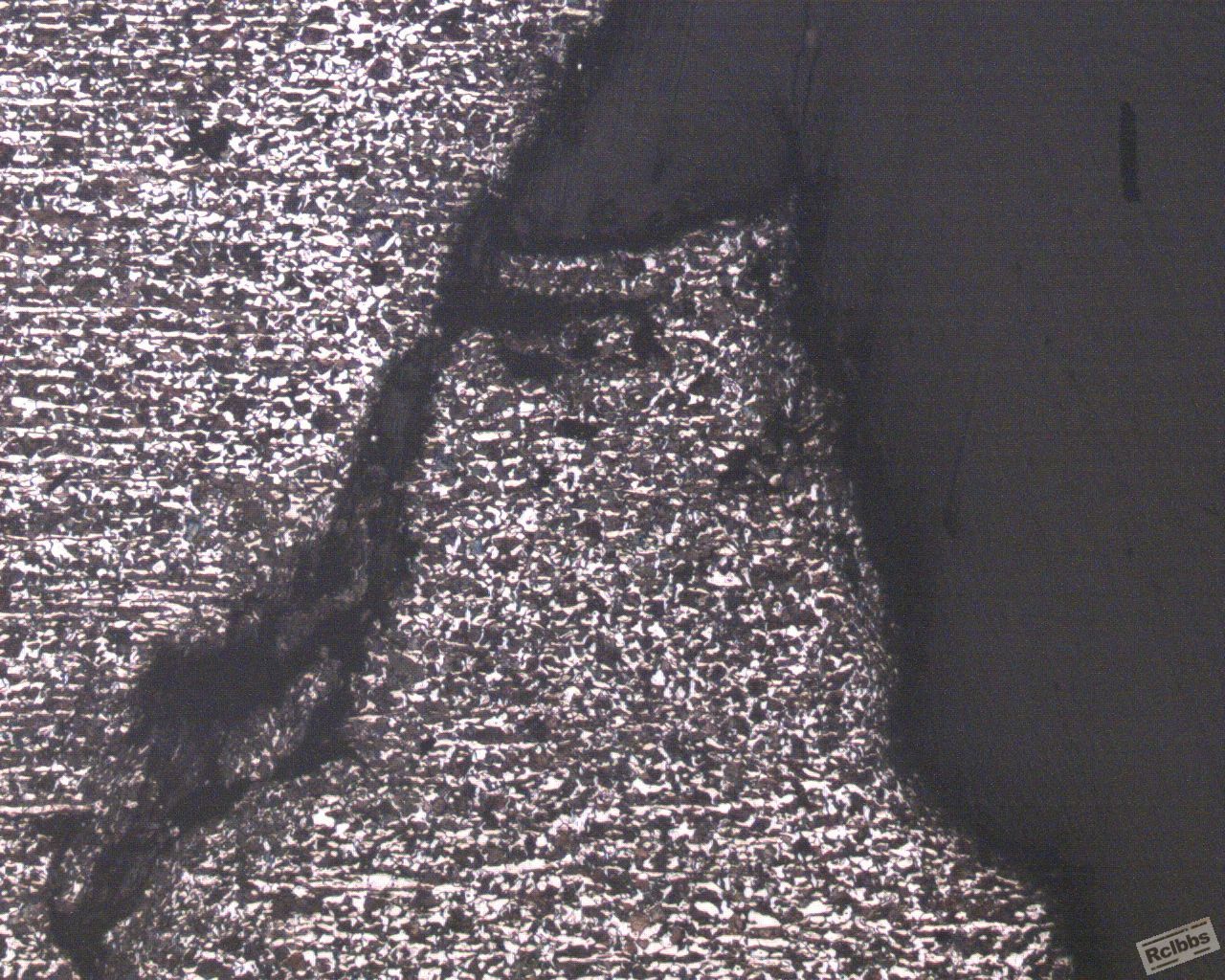

靠近断口附近的微裂纹
靠近断口附近的微裂纹
发表于 2011-8-29 00:11:55 | 显示全部楼层
热处理没有做好,建议分析同批次退火材的金相。
发表于 2011-9-5 14:57:23 | 显示全部楼层
热处理的温度、和时间,
