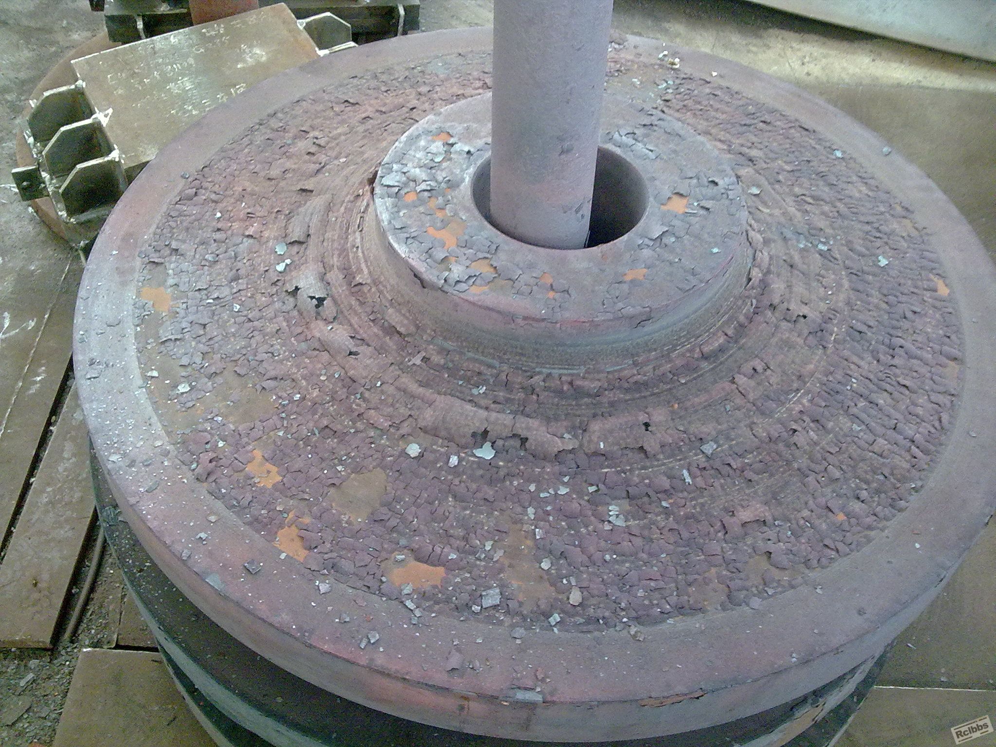

42CrMo盘件 860℃ 4h 油淬 560℃回火 6h 后 表面氧化皮为粉红色。可是正常情况下一般为黑青色 这是为何呢?不像是铁锈的颜色。 并且只有最上面那个盘是这样的。还未测硬度 不知道硬度值是否会正常。求解释,O(∩_∩)O谢谢

看外观,这应该是回过火的工件。而且淬火和回火加热都是在空气介质炉进行的,淬火后硬度一定不高。如果淬火后没有测试硬度而直接按常规回火温度回火,那么回火后的硬度很难合格。
 楼主| 发表于 2011-8-10 14:50:25 | 显示全部楼层
我们这的工艺很不规范,淬火过后如果有空的炉子就直接入炉回火,没有空炉可能会等上一两天后再回火。并且回火之前没有测硬度这道工序。并且刚才我发现工人把大件小件一起装炉,尺寸相差甚大。

以前我遇到过类似情况,主要是密集放置时会出现这样情况!当时因为质量要求不是很严格(也就是硬度)就没有深研究过!这个现象我估计是空冷不充分造成的。你可以试下回火后工件分开空冷,或者风冷。

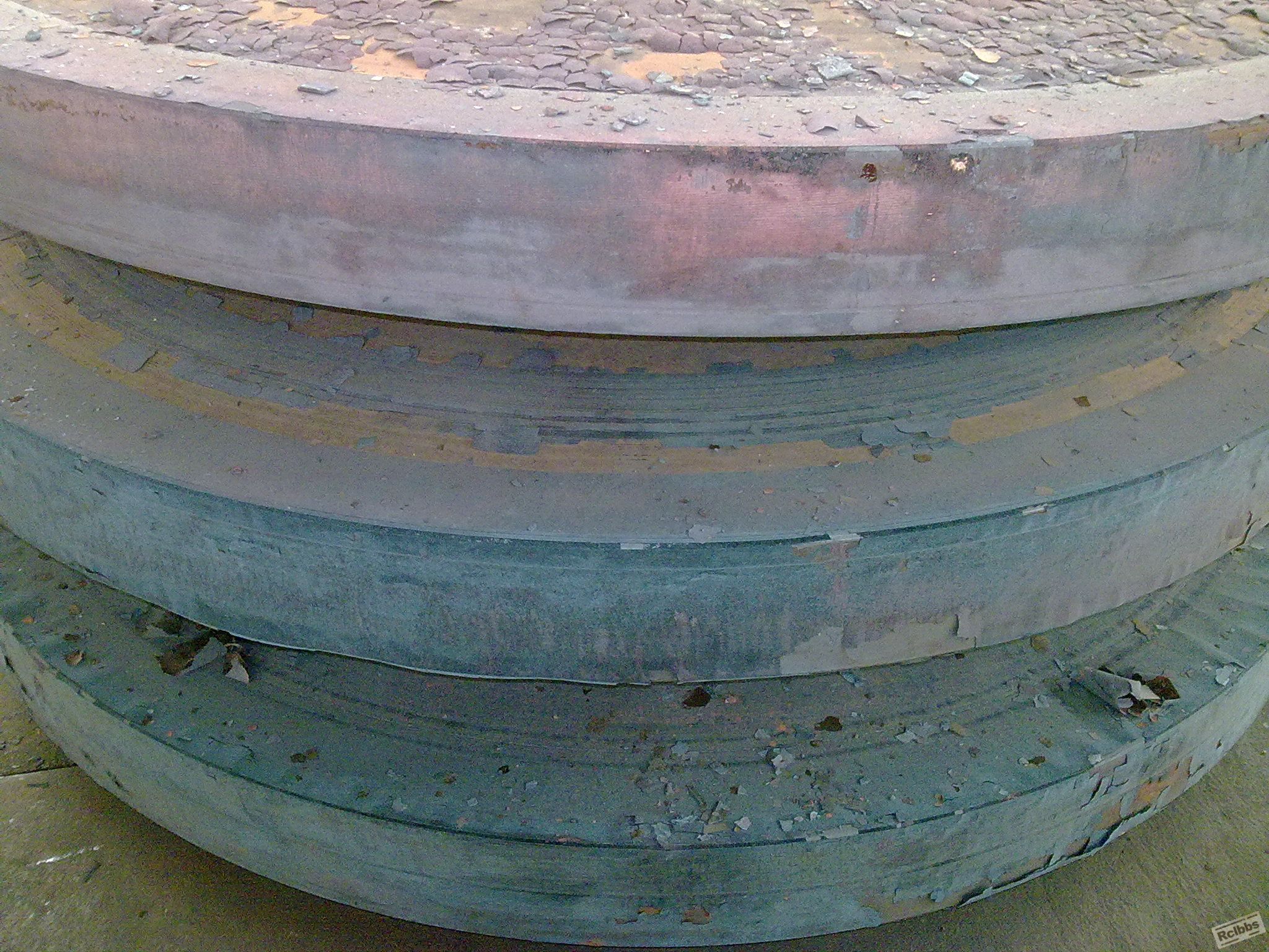

如果是空冷不充分的话为什么是最上面那个发红呢,下面两个还好好的呢? 今天质检还没有来 还没测硬度呢,估计硬度也上不去
发表于 2011-8-11 09:27:45 | 显示全部楼层
1.可能回火温度高。2.可能淬火后停留时间过长。不知你是用什么做淬火剂冷却的。

炉子潮了就会这样一直用就好了。

会不会是油里面有水了,接触水淬火导致的生锈?
我们这里水油淬火,就导致油池里面混有水

油老化了,可能有铁锈在里面。

是不是 `物件下油底了 `你们电炉还是煤气炉 ```

应该给回火炉有关吧,

这跟下油底有什么关系呢?工人一般就直接把工件放在油池底部。  是井式电阻炉哈

我也遇到过这种情况,跟回火温度和冷却有关。

你们这现象我们也遇到过!    由于我们后续工序喷丸 没有什么影响所以当时也没有找原因 !  不果我们每你们严重产品比较小    个人认为氧化皮而已

没炉子停留一两天才回火啊。这未免也太长了点吧。这是不规范的地方,不过好像不是氧化皮变色的主要原因。
