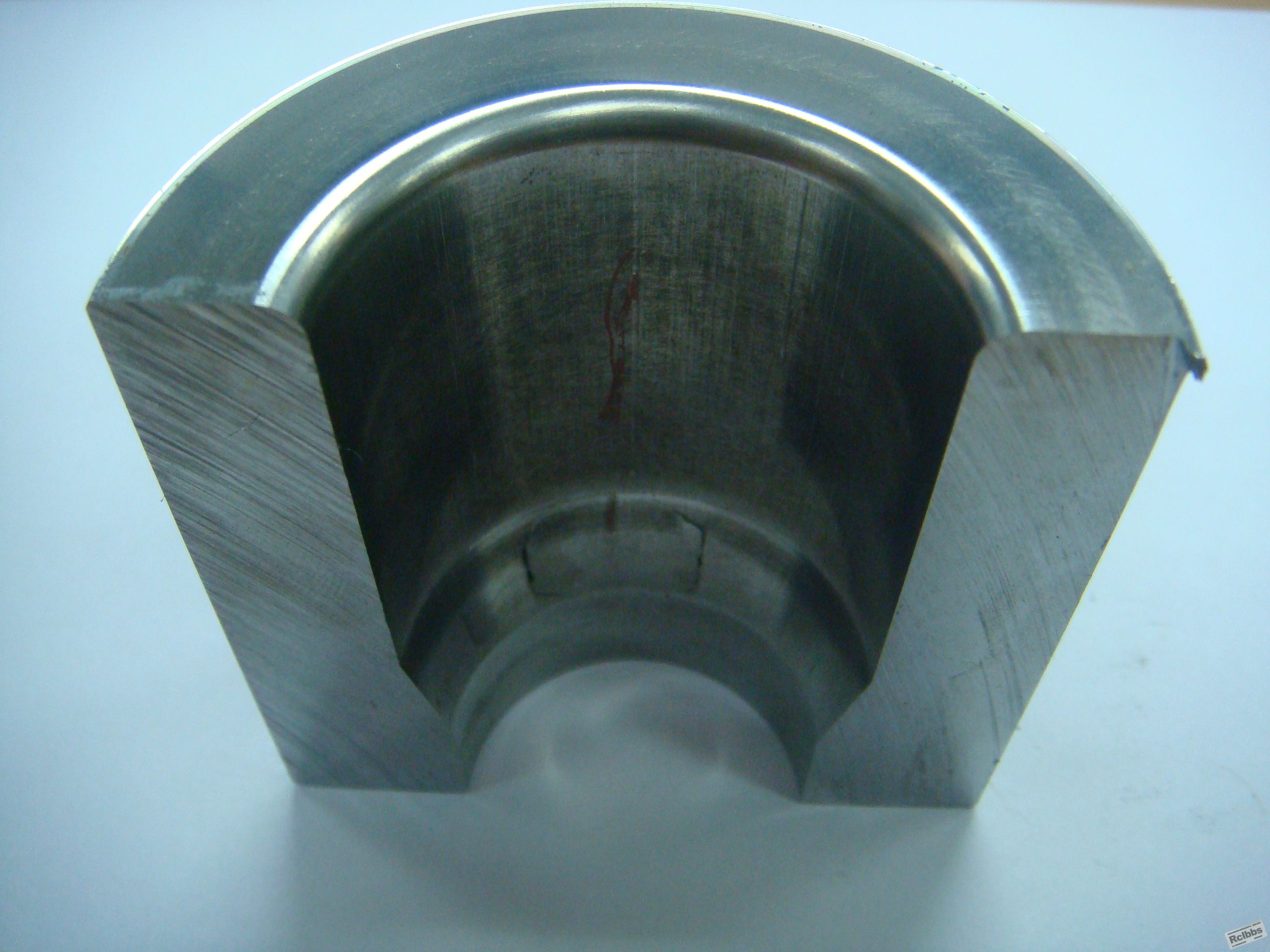

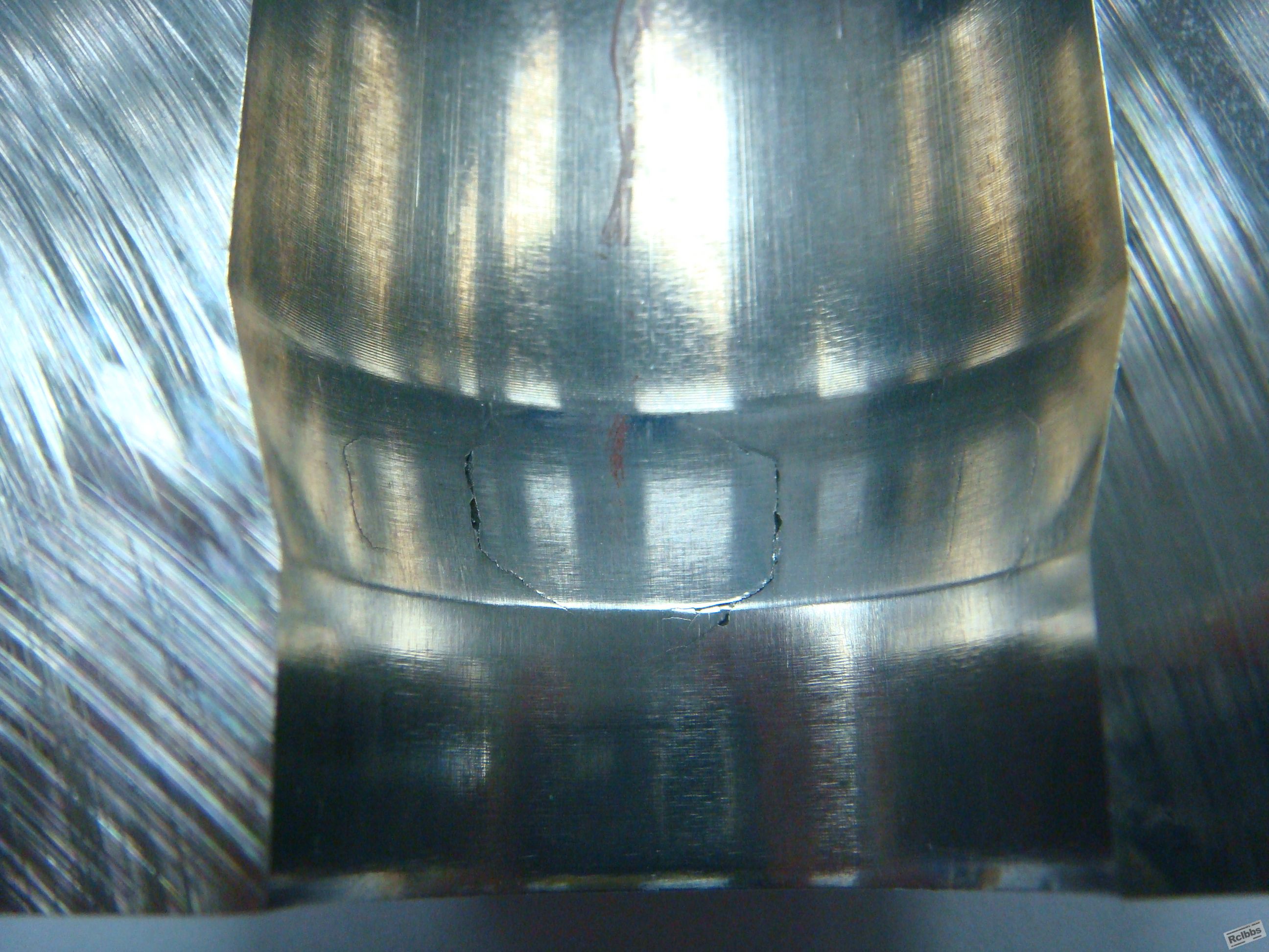

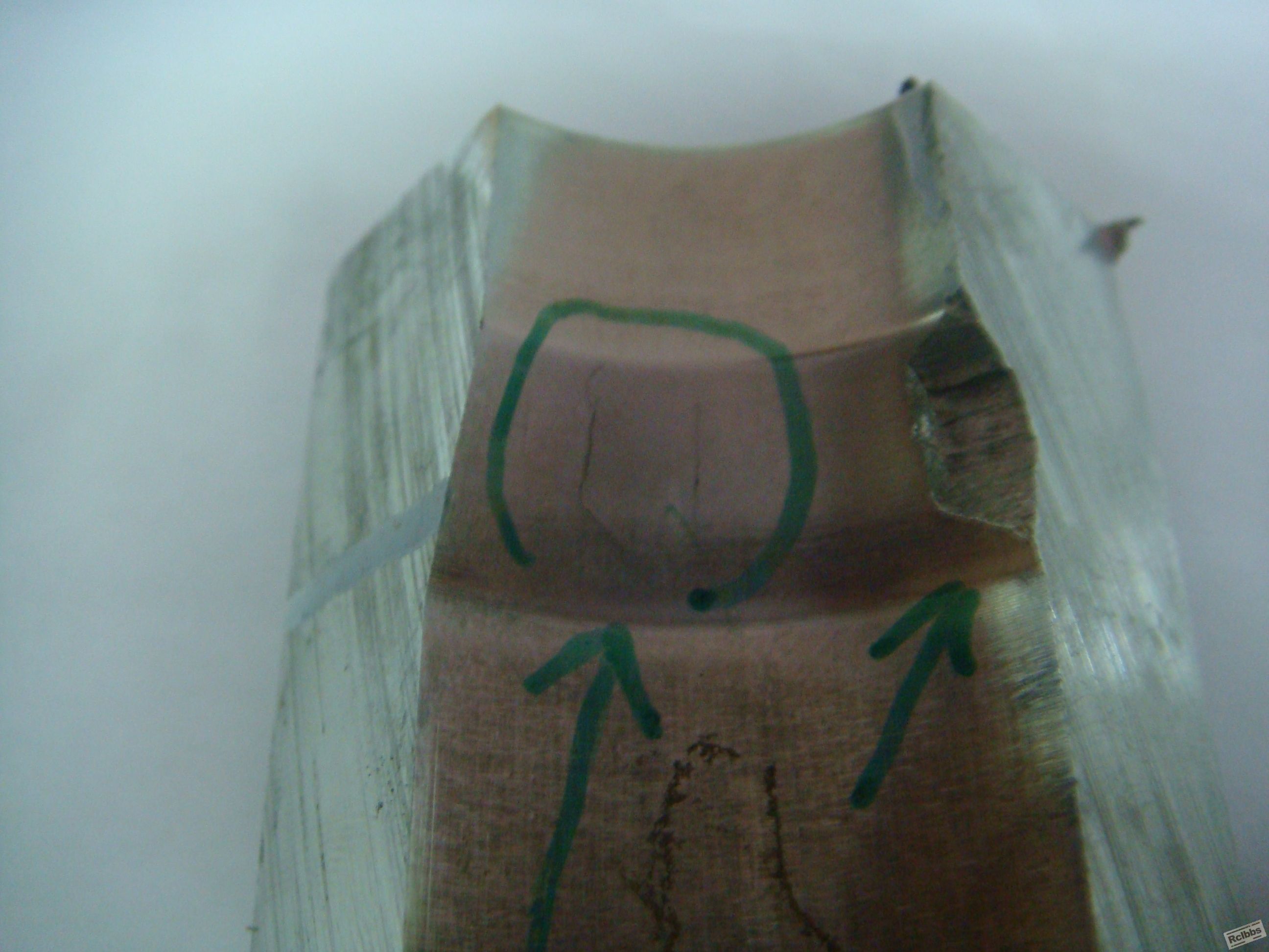

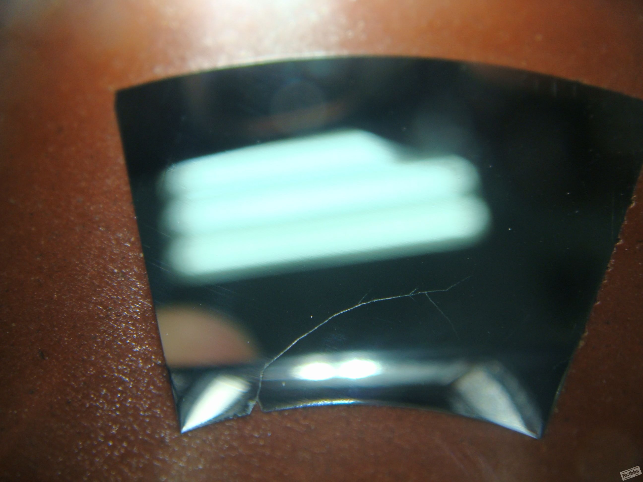

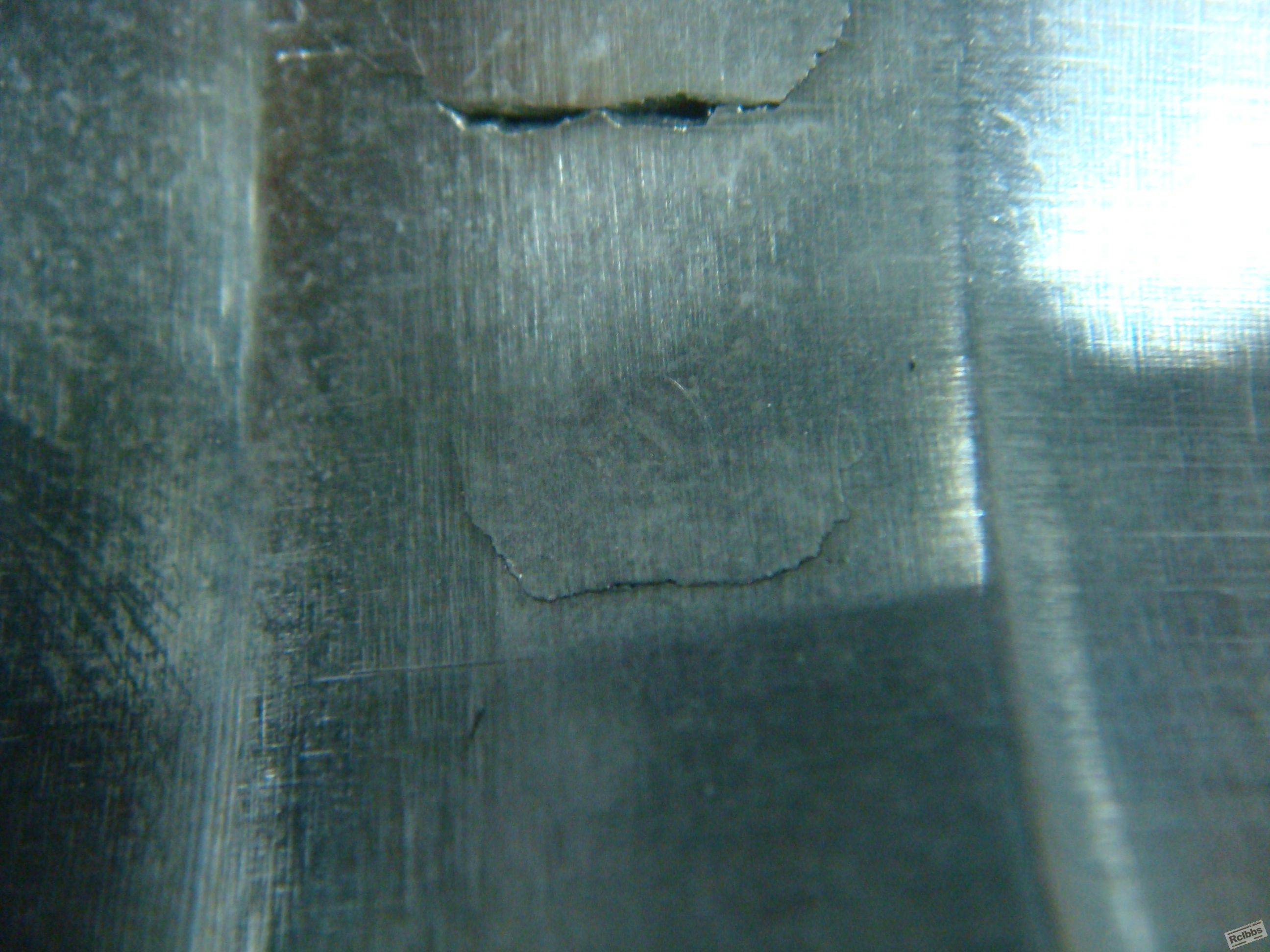

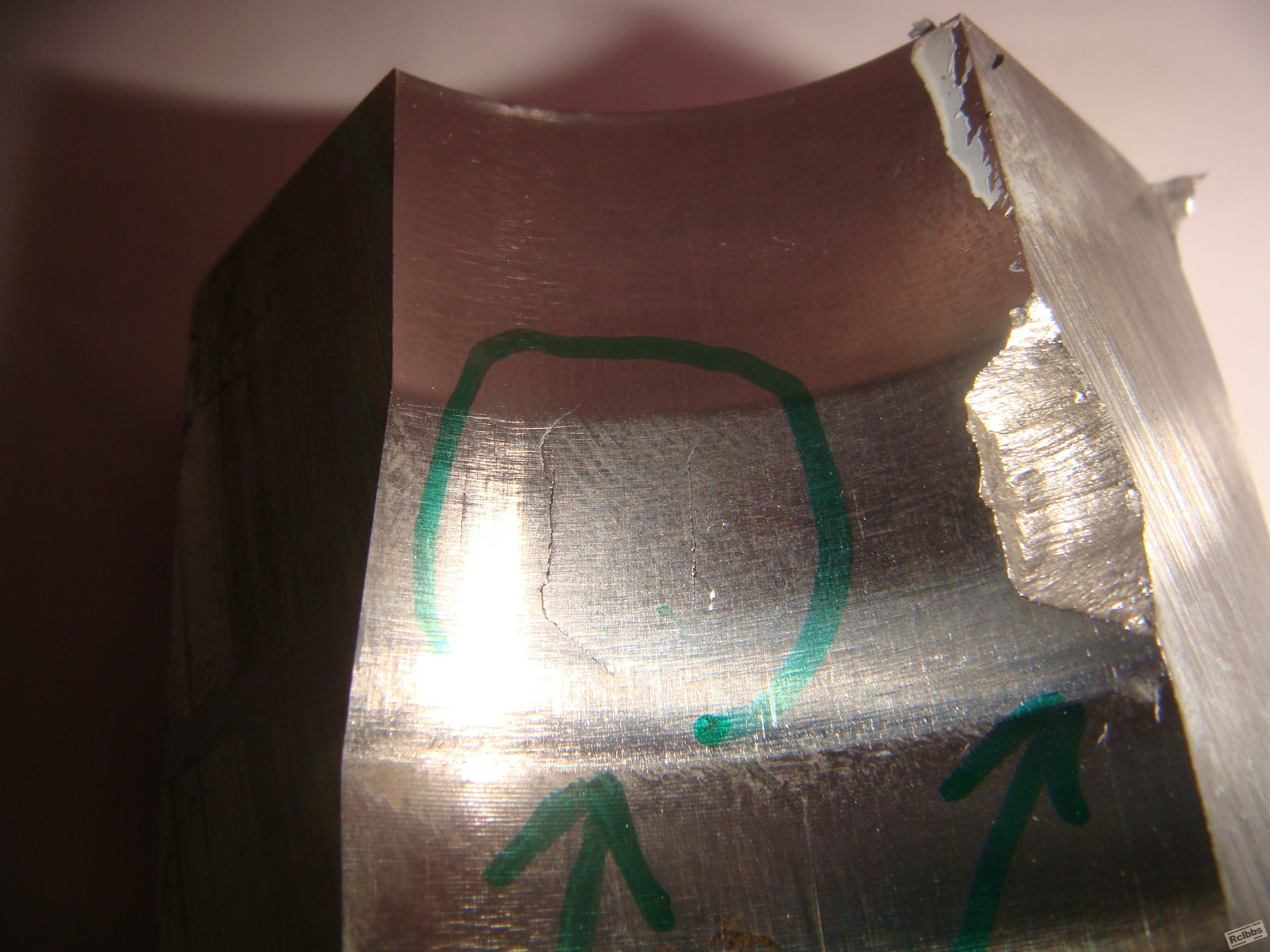

我上传几张照片大家帮忙分析一下

锻造前模具硬度是否过高,造成锻打中出现裂纹。
 楼主| 发表于 2011-8-10 10:06:03 | 显示全部楼层
The hardness requirement: 52-54HRC
The test value: 53.2     53.0   52.9 HRC   in the specification
签到天数: 301 天
发表于 2011-8-10 11:18:11 | 显示全部楼层
看样子象折叠引起的裂纹哦

原材料本身是否有存在问题?
发表于 2011-8-10 17:37:29 | 显示全部楼层
锻造温度和终锻温度如何控制的?
夹杂物金相检查合格吗?局部金相组织有问题吗?

这个模具的裂纹是在台阶处出现一圈都是的,所以在想会不会是材料的原因呢?但是硬度都在范围内的。

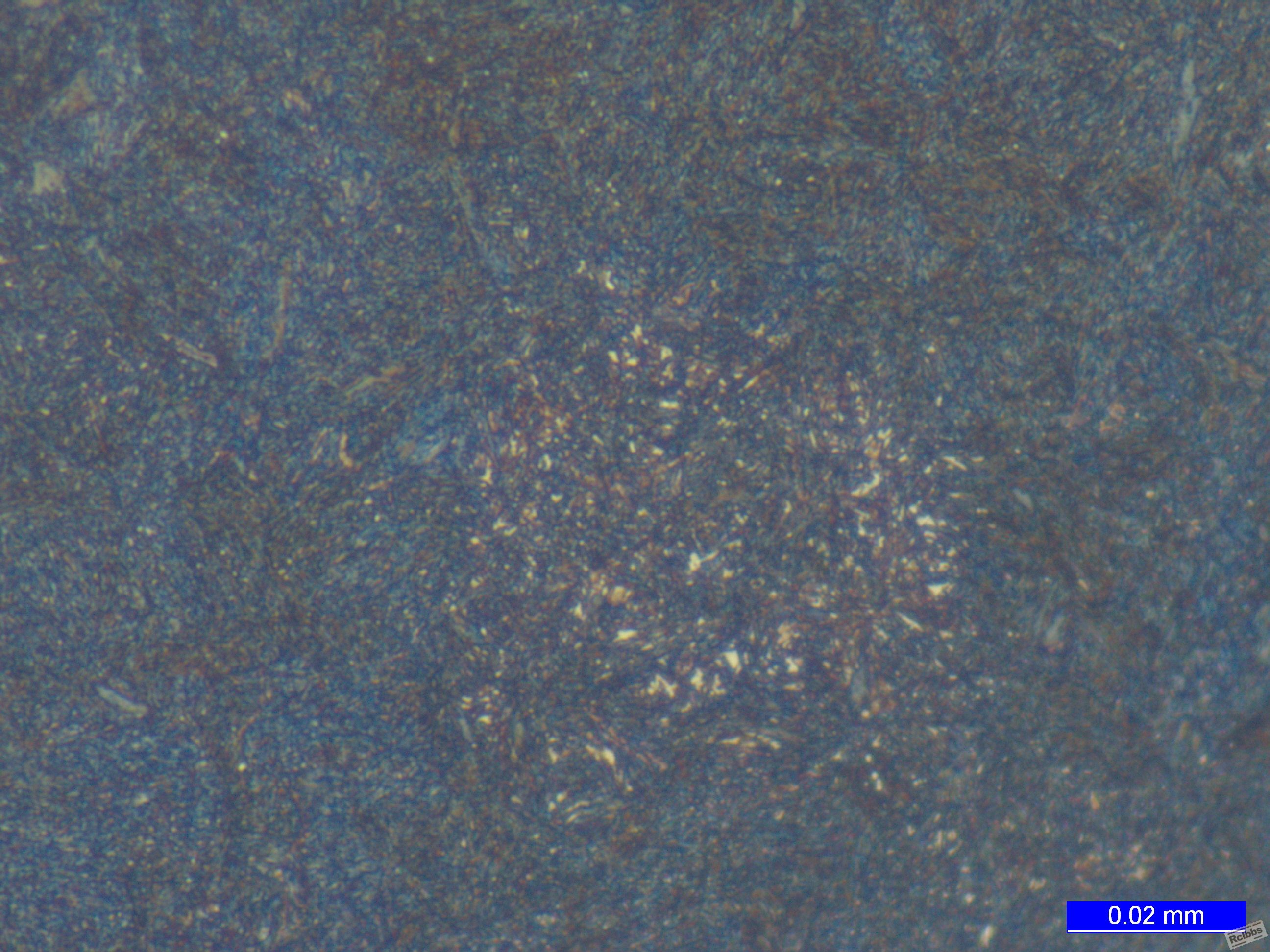

 楼主| 发表于 2011-8-11 11:43:59 | 显示全部楼层
毛毛的 发表于 2011-8-10 21:25
做一下金相看一下。。。
下面是今天做的裂纹金相,帮忙看看 会不会是残余奥氏体都缘故呢 ?(图片由下往上看)

是原始组织缺陷,应该是夹杂物的原因,另外确认一下锻造工艺是否合理

是热锻吗?
如果是热锻,愚见本例可作为回火急热开裂的典型案例。
亦可作为 材料---用途---硬度 匹配失败的典型案例。
一管之见,宜笑置之。
签到天数: 182 天
发表于 2011-8-12 22:59:30 | 显示全部楼层
会不会是机加工应力和热处理残余应力共同导致的呢?
发表于 2011-8-12 23:17:52 | 显示全部楼层
不应当是机加工应力和热处理残余应力共同导致。
是不是回火急热裂纹,楼主把热处理回火温度说出来便可明了。

楼主好.从你提供的图片看,模具结构更象冷挤压模具,而不像锻造模具..个人见解.
发表于 2011-8-13 08:40:14 | 显示全部楼层
模具是什么材质?用何工艺热处理的?己锻了多少件?从表象看是疲痨裂纹。仅供参考。
