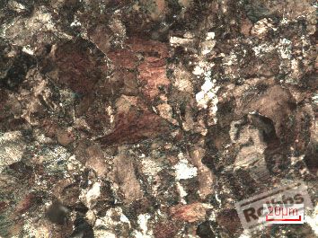

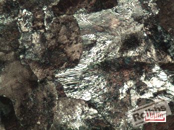

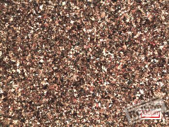

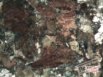

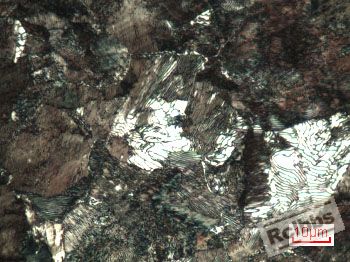

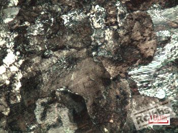

[讨论] 轴承钢锻造组织 请欣赏
发表于 2011-8-5 14:45:00 | 显示全部楼层
珠光体+网状碳化物,很清晰。

第2,3,4,5张图片中白色区域在球化退火时,将出现不规则球化组织,即出现球化不良。这是由于锻造缺陷造成的。此类锻造组织系锻造过热。
