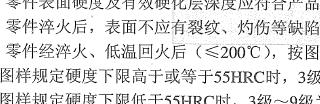

发表于 2011-7-26 17:55:52 | 显示全部楼层
nmgxaaa 发表于 2011-7-26 17:39
谢谢版主师傅
不过还有个问题   嘿嘿
你是要检查什么项目?为什么回火温度高于200°C就适用用了?
 楼主| 发表于 2011-7-26 18:54:36 | 显示全部楼层
想检查金相,不知道应该用哪个金相评级图来对照
