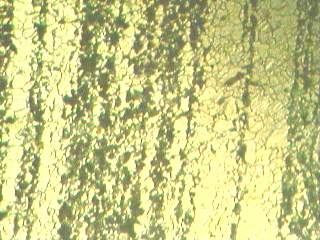

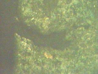

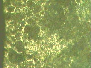

材料:20CrMo
经渗碳缓冷后滚齿时开裂,渗层深度0.9mm,表面硬度:280~287HV,心部硬度:176HV.
渗层组织400*
渗层组织400*

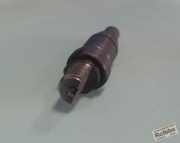

头部多处裂纹
头部多处裂纹

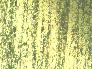

心部组织100*
心部组织100*
心部组织100*
心部组织100*

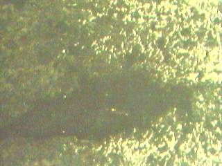

裂纹100*
裂纹100*
裂纹尾部100*
裂纹尾部100*

经渗碳缓冷后挤压齿时开裂,产品带状组织严重。
发表于 2011-7-21 20:07:33 | 显示全部楼层
第一张图表面有网状碳化物,脆性大,热处理时碳势高
 楼主| 发表于 2011-7-21 20:24:02 | 显示全部楼层
是的,大部分成网状及半网状分布。

发表于 2011-7-22 15:55:17 | 显示全部楼层
具体在那个部位产生裂纹不详,估计是碳浓度超高,己有网状碳化物,没有扩散或扩散时间短,出炉温度高,不是真正的缓冷。(整个过程是不是用井式炉生产的?)个人意见:1.控制碳浓度,增加或延长扩散时间,降低出炉温度,控制冷却速度。在20多年前曾经在渗20crMo材料的齿轮时,(井式炉)860出炉,吊到冷却筒里冷却,待冷到室温吊出来查看时,有三分之一的齿轮沿直径方向裂开了,(直径的一半,中间有孔)。那时由于经验不足才闹出如此笑话。

          看了一下,你这像是一件称为最终轴的产品。螺纹部位采取辊轮压轧成型,并不是用去除材料的滚刀切削加工。你描述不清别人理解就有误。问题出在你的工艺流程颠倒,在渗碳前材料塑性好的时候不做螺牙压轧成型。到了表面高碳了再实施这种冷变形加工,开裂是必然的。

 楼主| 发表于 2011-7-22 21:50:46 | 显示全部楼层
不好意思,渗碳具体工艺参数不详,这个产品不是我们加工的,具体为什么要在渗碳后再压轧成型我们也不是很清楚,只是客户在产品出现问题后拿到我们厂分析的。
 楼主| 发表于 2011-7-22 21:53:28 | 显示全部楼层
LHH1362 发表于 2011-7-22 15:55
具体在那个部位产生裂纹不详,估计是碳浓度超高,己有网状碳化物,没有扩散或扩散时间短,出炉温度高,不是 ...
关于裂纹请参照工件实物,头部多处有裂纹。

发表于 2011-7-22 23:03:19 | 显示全部楼层
ZX771 发表于 2011-7-22 19:50
看了一下,你这像是一件称为最终轴的产品。螺纹部位采取辊轮压轧成型,并不是用去除材料的滚刀切 ...
很赞成邹工的分析哦,一个设计不合理的错误,螺纹这块的加工工艺确实应该参考一下专业紧固件的加工工艺哦,按说做紧固件的,10.9级的螺栓也有先调质后辗压成型的,如果将螺纹加工安排在渗碳淬火前完成,然后再对螺纹进行高频退火加以休整会好些哦
