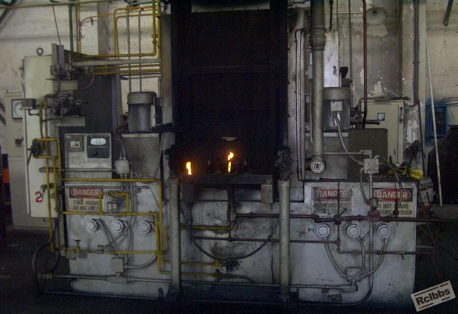

     随着近几年国内热处理设备高速增长发展。80、90年代进口可控气氛炉(多用炉、推盘炉、转底炉等)设备PLC-S5 ,碳控Carbomat, OP15,OP73等已经不适应现阶段热处理设备自动化进程,为提高设备的可靠性、备件易换、自动化程度,用户可根据需要升级整套控制系统或控制柜.  其它升级方向欢迎大家讨论....

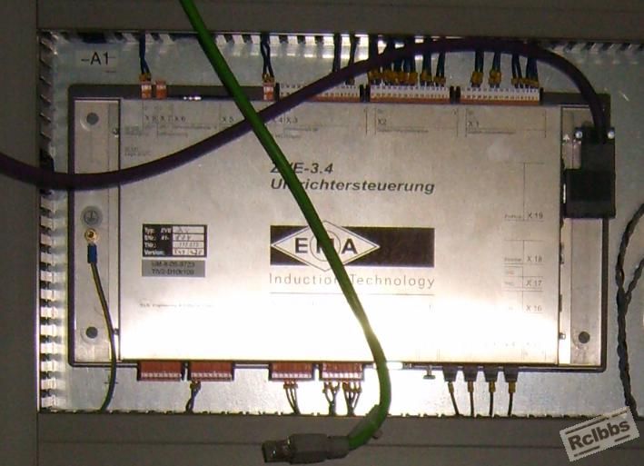

  国内的中高频电源还处于模拟控制状态,老旧。国外现都是数字化控制,直接使用单片机+PLC+操作屏模式。控制结构简单,维修方便、报警处理显示简宜。 IGBT触发信号由单片机直接输出,通过IGBT驱动板驱动IGBT。
 楼主| 发表于 2011-7-27 15:11:20 | 显示全部楼层
   德国EMA一体化频率控制单元如图。 带Profibus 、以太网、远程诊断功能。

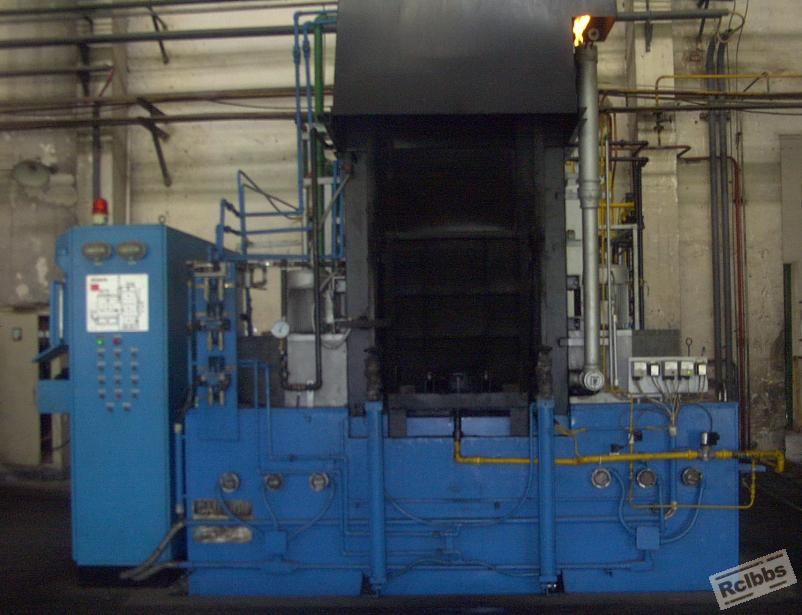

发点如题的...   更换整个控制系统新控制柜,后室加热改为垂直安装辐射管式,新配气架,炉内改为碳化硅导轨,添加马弗,推拉链不变,其它结构不变,添加KROM点火系统。 +上位机+2604+PLC300   实施年份05
