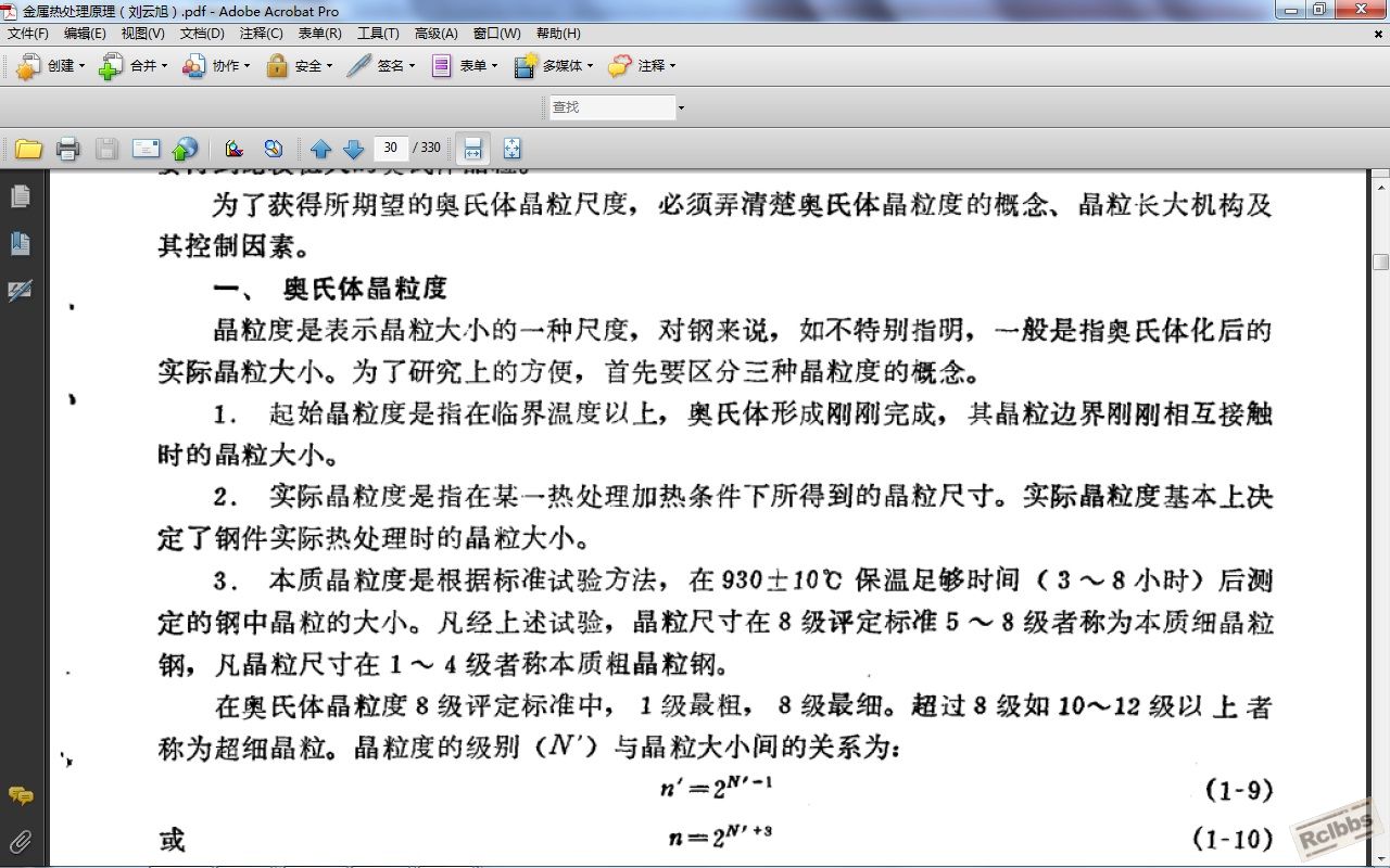

发表于 2011-7-20 16:25:28 | 显示全部楼层
上尉连长 发表于 2011-7-20 15:32
我觉得检测入厂钢材20CrMnTiH的晶粒度,应该是检测其实际晶粒度,而且还是F+P这两相的平均晶粒度。
贴个图给你,看看刘云旭先生是怎么说的吧,

发表于 2011-7-20 16:42:54 | 显示全部楼层
刘先生对实际晶粒度的定义是在某一热处理加热条件下所得到的晶粒尺寸,这里一个字也没有提到冷却!研究对象是冷却前的晶粒大小,而不是冷却后的!
如果冷却后的晶粒大小与冷却前一致,可以用室温晶粒尺寸来还原高温晶粒度,否则不能!
从这里也可以看出,冷却和奥氏体实际晶粒度怎么可能会有关系呢?
