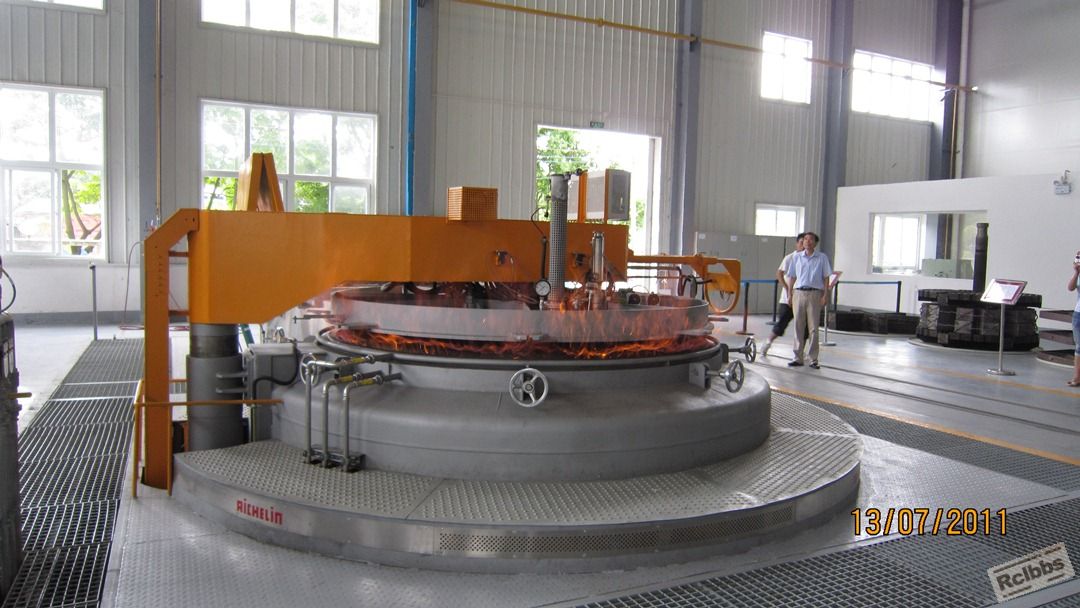

[讨论] 渗碳炉开炉盖出炉瞬间

出炉瞬间炉口圆周上的氮气管充气嘛?

这是大的井式渗碳炉呀,不知楼主是哪的新设备。

兄弟是南高齿的吧,买的是爱协林的设备。

请问用的是什么渗碳剂呢?没有看见滴注管呢?
 楼主| 发表于 2011-7-25 17:51:47 | 显示全部楼层
氮甲醇气氛+丙酮,氮甲醇气氛+丙酮

怎么看上去是湘潭TIMKEN的车间

是南高的?哪一个厂区啊,这台炉子我好像没印象。

珠海的.兄弟们都猜错了.

南高齿的设备基本上都是无锡天龙的,我去看过,群布式非常壮观啊!

爱写林的 吧 !  和 我们 这 一样    这 好像 是  一米 六!  的

我们用的也是爱谢林的,怎么感觉没开保护气呢,

爱协林的炉子  这个炉子不是南高齿的  差不多吧 直径1·6的

珠海渗碳炉的设备够大的,车间场地也整洁

不知道楼主发这个图片啥意思,出炉瞬间,难道不应该出现火苗 吗?井式渗碳炉主要在出炉后淬油的阶段,是否能够平稳落到淬火台上,淬火台下降................
发表于 2011-9-29 21:22:30 | 显示全部楼层
可惜啊,美中不足,水管和氮气管布置在对面就好了,防止炉盖开后火烤密封圈
