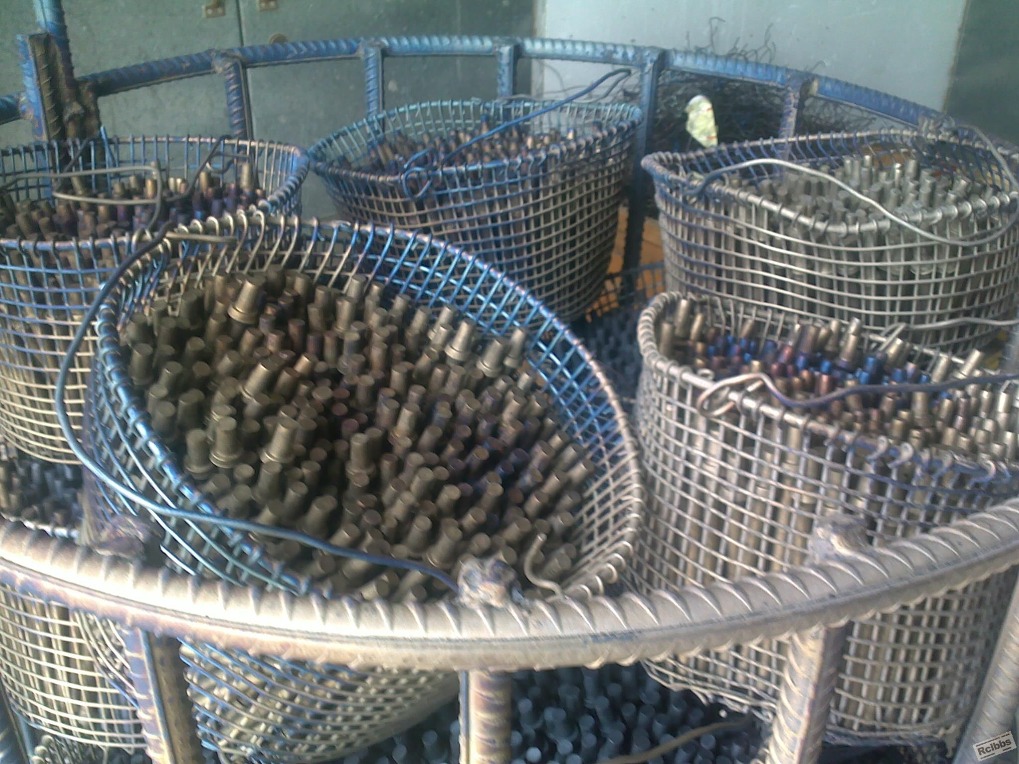

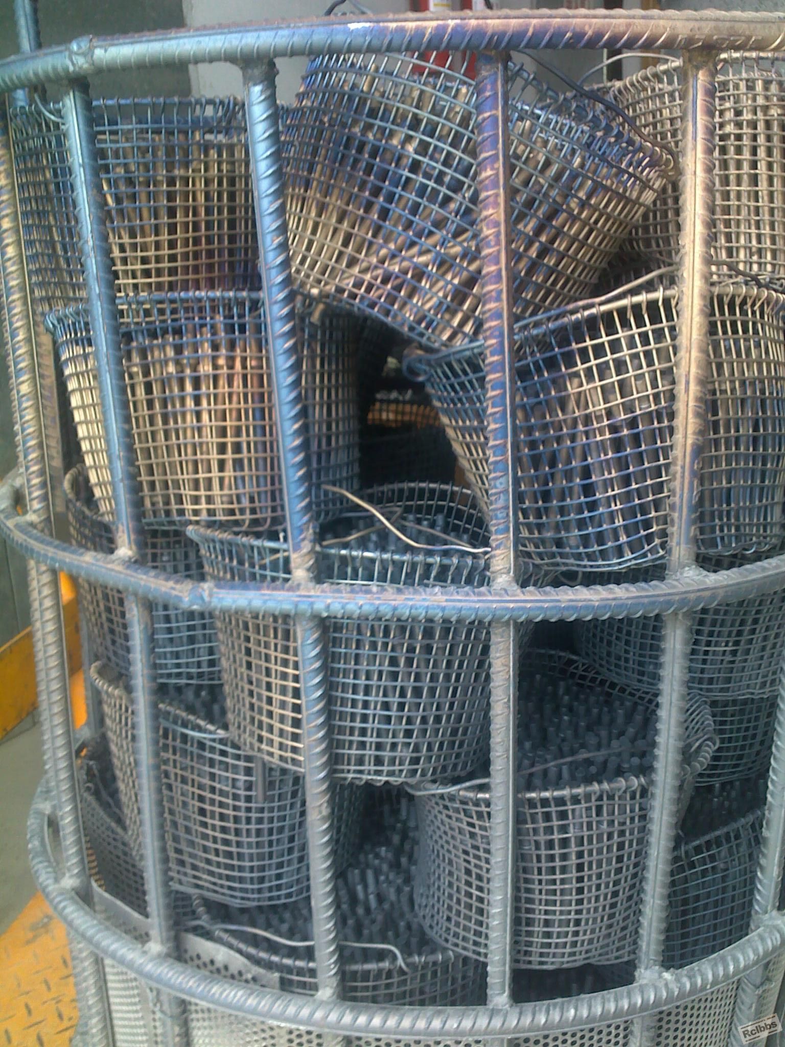

这个不就要求硬度吗,我有点不明白要求这么低硬度干吗?好像给我们猜一样。
我给你个图片看看也是用井式炉预抽真空,氮气保护,2公斤压力退火的,开风机快冷。材料是60SI2MN 20110618001.jpg 20110618002.jpg

发表于 2011-7-9 16:00:24 | 显示全部楼层
图片中工件看起来很蓝,很拥挤@!
