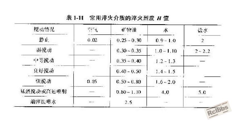

请问在已知淬火介质冷却特性、介质温度、搅拌速度(功率)的前提下,如何测定、计算淬冷烈度(quenching intensity)?

    你知道“格罗斯曼”图吗? 根据你那些已知条件倒查应该可以

我知道有种方法为采用变径试棒淬火,结合端淬试验绘制GROSSMAN图。但不知道具体如何操作,向您请教!

Grossman技术在很多年前已经被用来评判淬火介质的淬火烈度(H值)。该过程是基于观察随着试棒直径的增加,心部未硬化直径随着淬火烈度降低而增加。确定Grossman H值包括将一系列不同直径的试棒(D)在特定的淬火介质里淬火。然后将试棒解剖以硬度法或金像腐蚀法观察未硬化区域直径(Du)。
图2.18以近似比例示出了由在不同淬火过试棒Du/ D得到的曲线。Du/ D曲线能叠加在图2.18上,且与最佳曲线吻合。横坐标上的HD因素是根据Grossman H因素和试棒直径得到的。这个值可以从图中读出并且除以试棒直径得到淬火烈度因素H。这个方法也有限制性:如果在试棒直径和硬化层深有很大差别时可能会与曲线不吻合[3,15,16]。
图2.19示出的Grossman表也可用来在运行条件下的淬火烈度H值[14]。例如:使用该表,30.5mm直径的试棒在静水中(H=1.0)淬火后其心部硬度与同样材料端淬试棒距淬火端6.4mm处的硬度相等。
在实际生产中要确定H值的话,需要一个端淬试棒和两个不同直径的圆柱试样。选择圆柱试样的直径时,应使其心部硬度处于端淬硬度曲线的倾斜部分。
试棒随同工件一起淬火。在图2.19中的示例中,38mm直径的试棒在静水中淬火后其心部硬度相当于端淬试棒距淬火末端8mm处的硬度。而25mm直径的试棒在静水中淬火后其心部硬度相当于端淬试棒距淬火末端4.8mm处的硬度。将这两个点连起来并绘制在图2.19中,这个H值稍微高于1.0。油和熔盐的淬火烈度也是以这种方式确定的。
Rushman技术
Rushman测试方法也是测试不同淬火试棒。两个具有相同成分、淬透性中等(典型1141)、不同直径(典型的为13和25mm)。然后将试棒从中解剖成两段,以检测其心部硬度。使用两淬火试棒直径等效端淬试棒距淬火端距离。然后将数据放置在lamont 图表上。如图2.20所示[17,18]。或与表2.3比较以确定淬火介质的H值。
摘自《淬火介质与淬火技术手册》,很抱歉,不能贴图。。。
