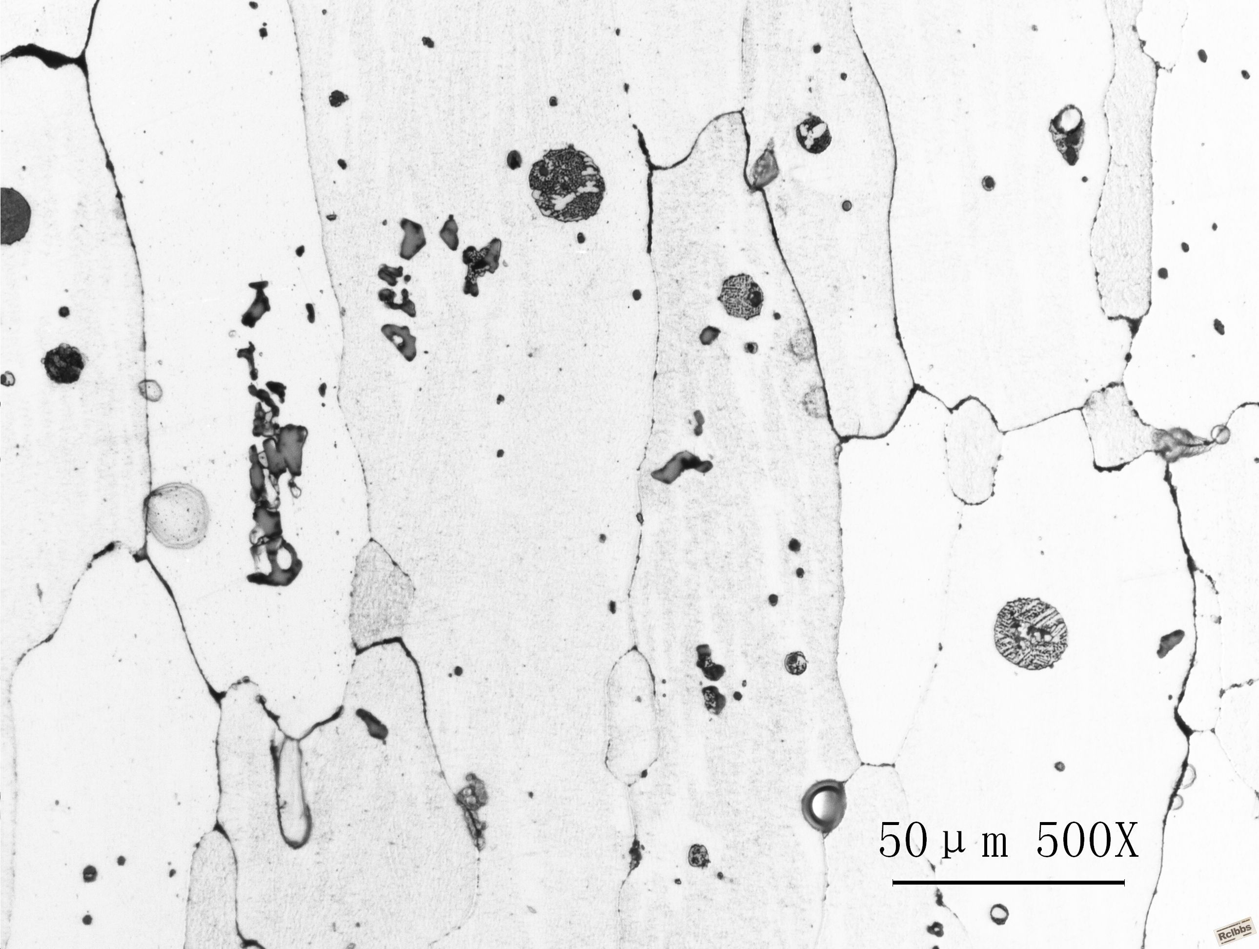

请问大家,铝合金过烧组织是什么样的呀   要腐蚀才能看到吗? 有照片的发张照片给俺看看吧

过烧组织图片,共晶复熔球,晶界粗化平直。
