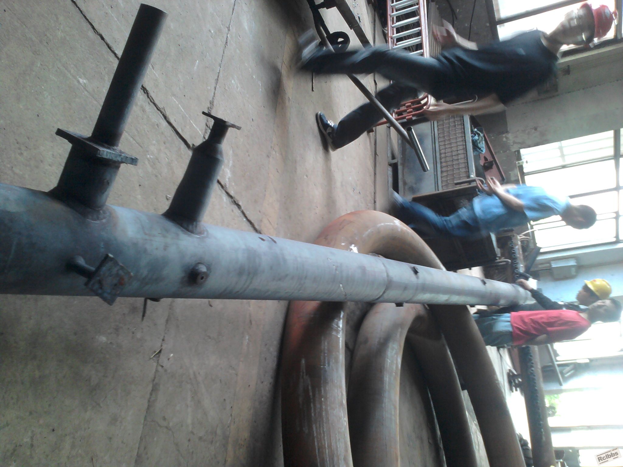

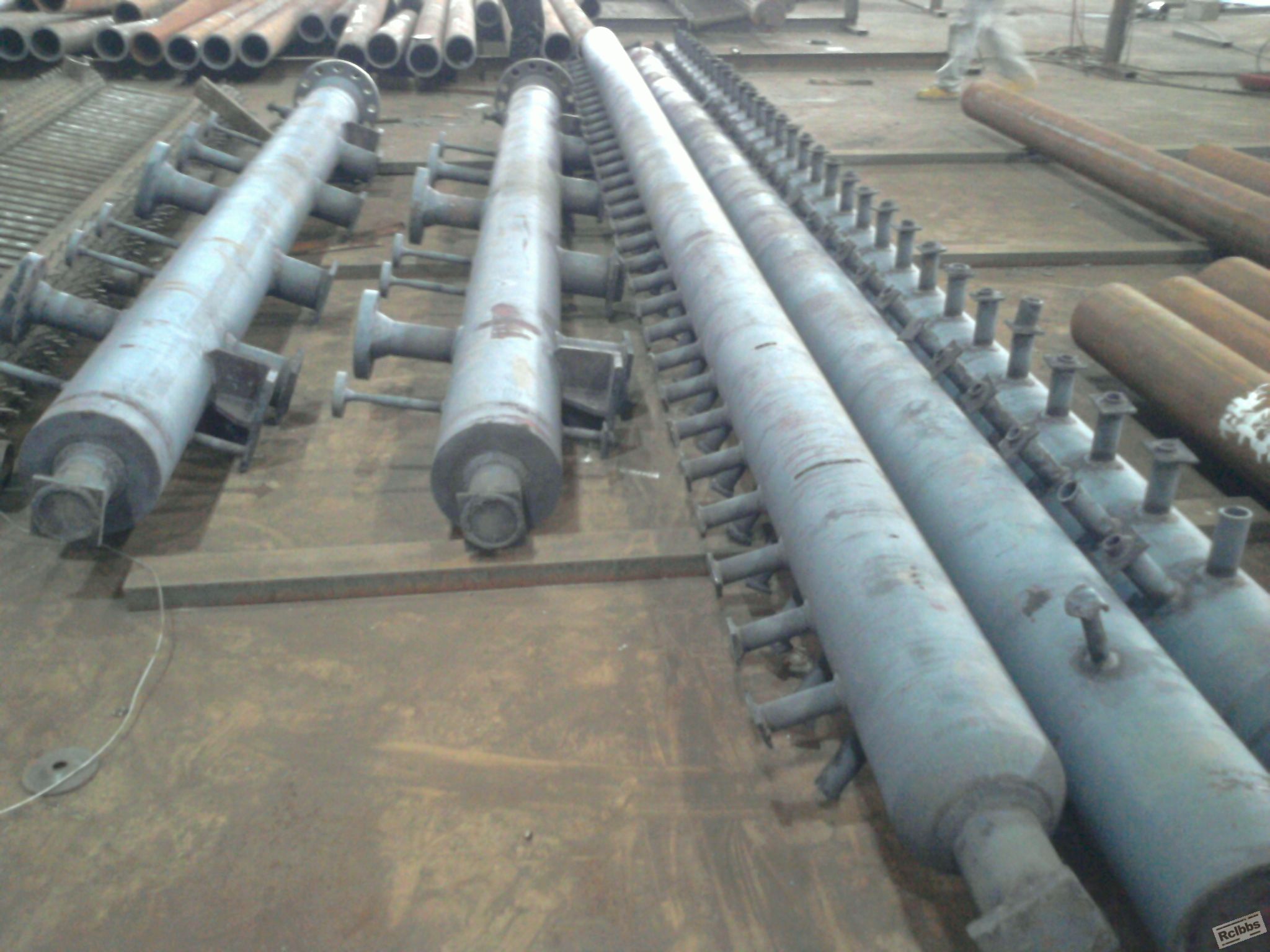

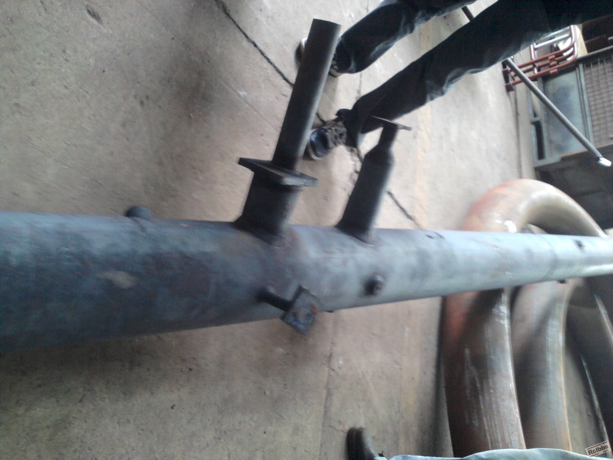

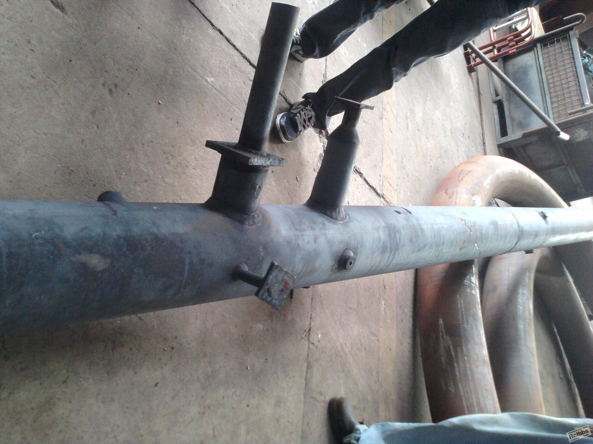

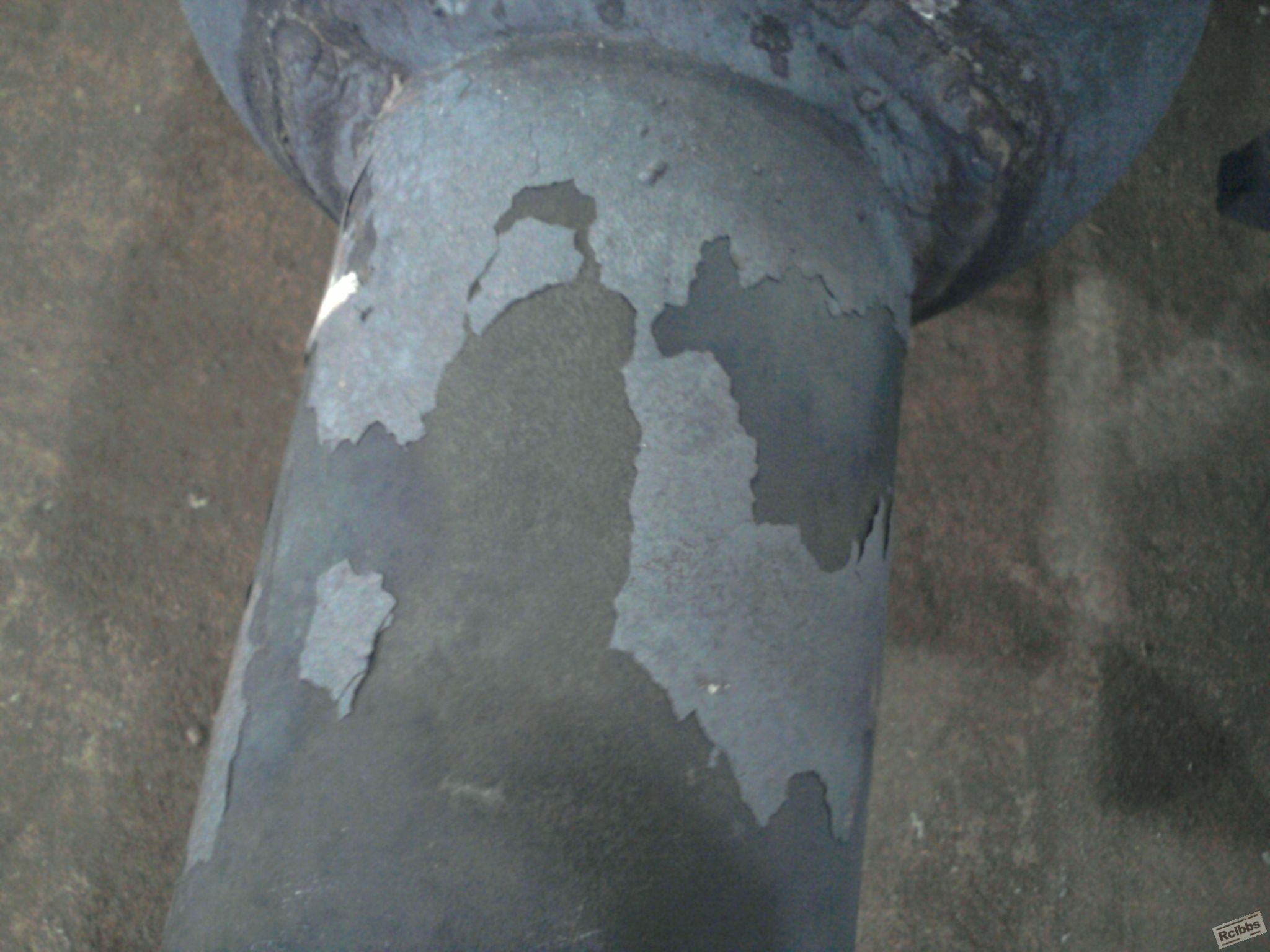

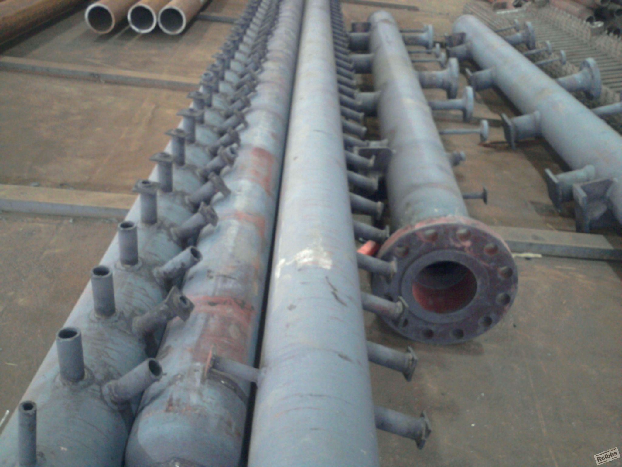

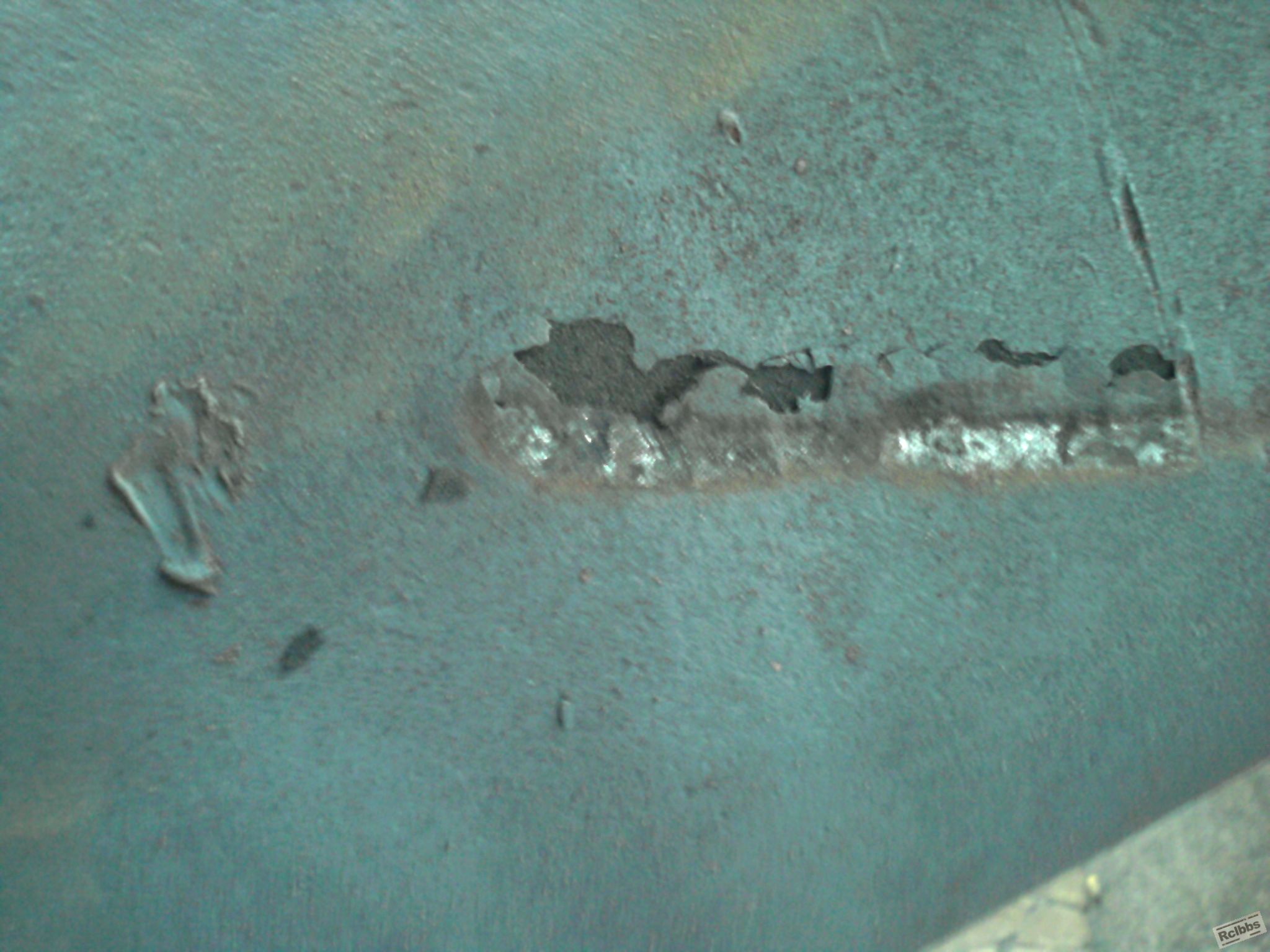

分析12Cr1MoVG集箱进行焊后热处理后强度降低的原因?工艺为720摄氏度,保温1小时,热处理后的集箱表面颜色为灰色,随炉试件做抗拉强度为420MPa,断于母材,低于标准的470MPa,金相试样显示并没有过烧。如何进行热处理达到使用要求?
 楼主| 发表于 2011-7-3 16:23:48 | 显示全部楼层
热处理后集箱的外表面情况如图

正常情况是断于焊缝热影响区,断于母材,说明母材产生了缺陷,前两天,看过你发的图片,有2级带状组织,你取样方向是轴向还是径向,为了保强度,目前建议你降低焊后热处理温度20-30度,拉力试验前应清除氧化物,锈斑.
