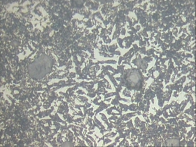

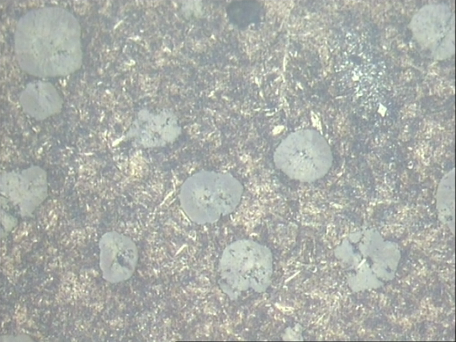

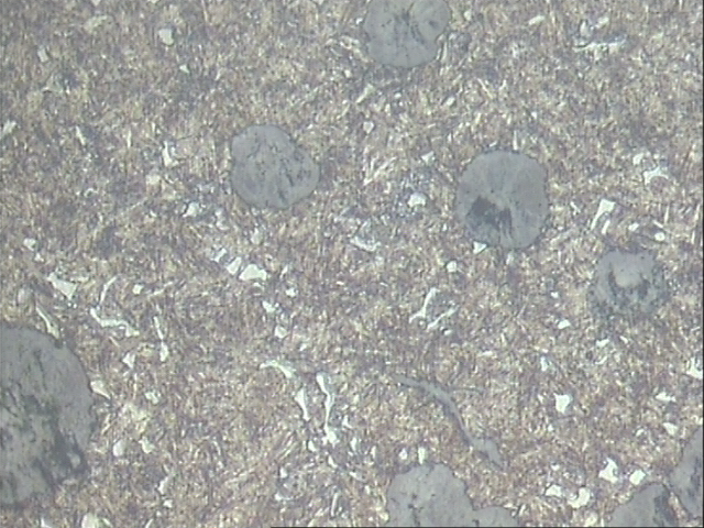

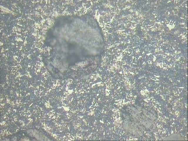

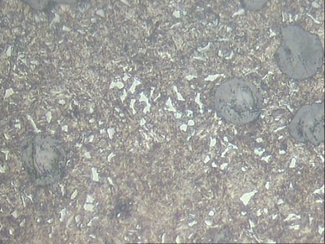

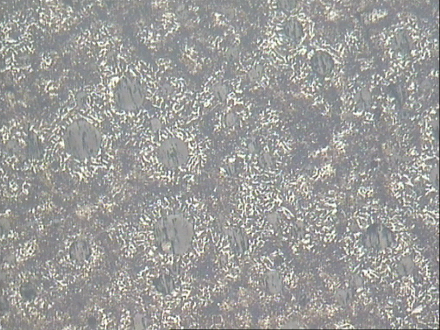

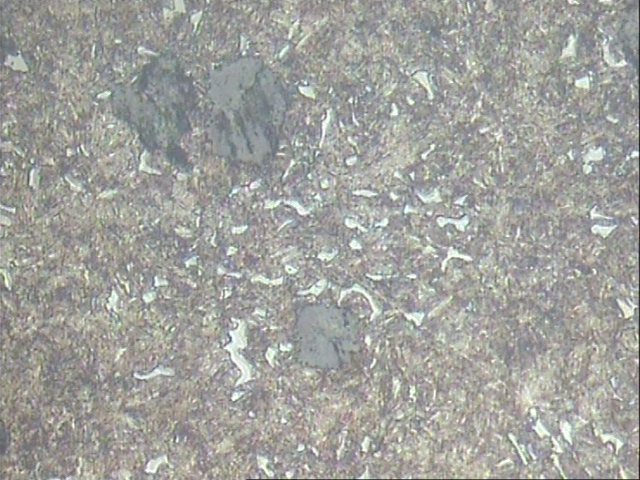

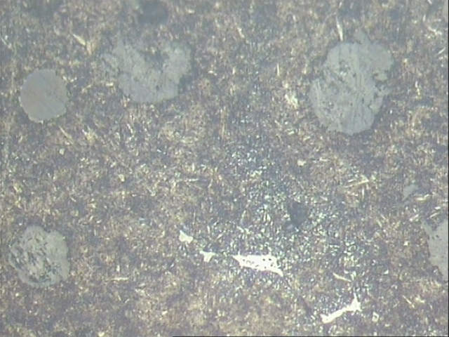

我们公司有一批QT700的凸轮轴,工艺是调质+高频淬火,现在在凸轮轴凸出的部位磨损较严重,金相检验后发现一个的金相组织:回火马氏体+石墨+破碎装铁素体(3%左右)及局部有游离渗碳体。心部组织为回火索氏体+石墨+破碎状铁素体(10%左右)及局部有游离渗碳体。另外一个金相组织为回火马氏体+石墨及局部有游离渗碳体,心部组织为回火索氏体+石墨及局部有游离渗碳体。两个的硬度都是HRC50。
请教各位高手这是什么原因造成磨损的啊
400倍
400倍
400倍
400倍
400倍
400倍
100倍心部
100倍心部
400倍心部
400倍心部
400倍
400倍
400倍
400倍
400倍

发表于 2011-6-13 19:23:16 | 显示全部楼层
“QT700的凸轮轴,工艺是调质+高频淬火。。。”
1。金相组织正常,感应淬火硬度偏低,回火马氏体耐磨性较差。
2。其它原因引起的非正常磨损。
3 。建议考虑其它热处理,比如等温淬火。

 楼主| 发表于 2011-6-14 12:13:14 | 显示全部楼层
第一、二、三张图片是同一个的表面高频淬火和心部调质状态下的组织
后面那几张是同一个的表面和心部调质组织
 楼主| 发表于 2011-6-14 12:14:16 | 显示全部楼层
回复 2# 鑫润
    高手我发图片了麻烦看下
