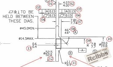

求助!最近接到客户的一个产品,是个内花键的产品(尺寸看附上的图片),我们自己做机加工,完工后拿到热处理厂做真空淬火,材料40Cr,要求整体淬硬50-60HRC,现在做下来的情况是发现内花键存在椭圆的情况,而且情况比较严重,椭圆长的方向存在止规无法止住的情况,报废率很高,无法进行量产,并且左侧直径20mm的一端热处理收缩比右侧小很多,造成止规从左侧进入可以进去1/2,且通规从左侧进入也可以进入2/3.右侧由于收缩严重,通规止规都无法通过,但是椭圆长的方向上止规又无法止住可以完全轻松的通规。
情况就是这样,希望热处理大侠们出点已经。目前的装炉方式是立着放置,未穿芯棒。淬火加热温度860,回火160,保温3小时。硬度能达到53-57HRC。

椭圆了平放,试试效果可能比较好.

不知楼主的产品用什么淬火剂淬火?花键不穿芯轴,怎么立装?由于这个工件比较薄小,淬火选择冷却缓慢的油即可,最好不要搅拌。花键孔收缩是非常正常的,但椭圆有些不可思议。
