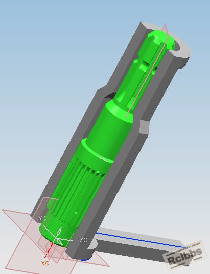

零件如图
零件如图
这个零件之前一直用圆环线圈,但是为了满足硬度,在直径最小的地方采用慢速移动,导致硬化层偏深,快11mm了。但是快了好像又加热不上。求助答案。
最大直径54mm 最小33mm。形状和尺寸如图。材料42CrMo,整体表面淬火硬度大于52HRC,深度4-6mm。谢谢各位大大的指点。
设备是中频 200KW好像。频率是4100HZ。内循环冷却。

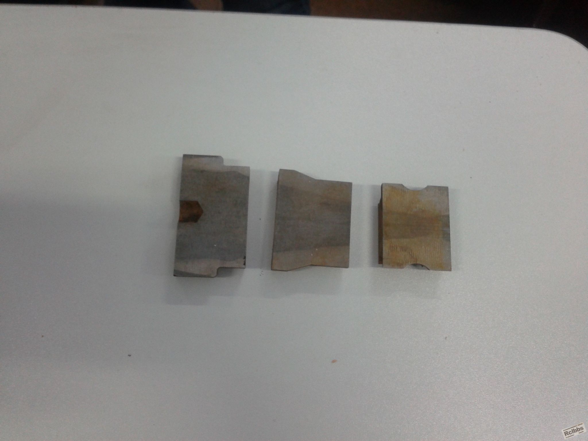

硬化层是这样的···一个圆环线圈做出来的,

    楼主这个图片并未表示需要淬硬的位置长度。如果整个轴的外表面都要求淬硬(一定深度),最好采用仿型感应器一次加热喷液淬火,这样才能在整个轴向表面的淬硬层深度均匀、连续、平滑。

    整体表面淬火···我说得很清楚了 恩恩。。。。全淬 ,但是硬化层不好 有的地方大 有得地方小。

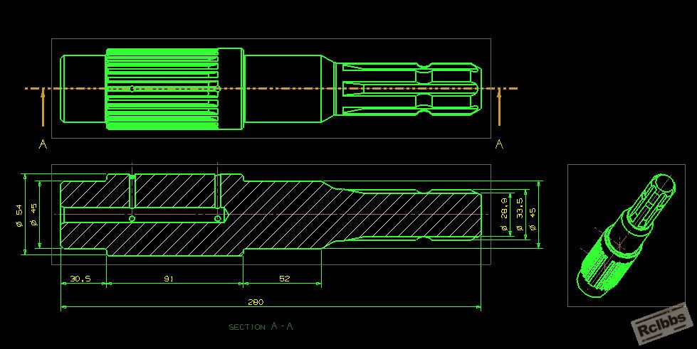

整体淬火,你的电源小了,你的淬火面积是多大?按照你的图纸如果整个表面全部淬火,一次加热的电源最少要300KW.
 楼主| 发表于 2011-6-16 10:36:30 | 显示全部楼层
回复 13# xinlulicheng
    我今天用三维建模之后测算了线圈的有效加热面积是10446mm^2.不知道200kw够不?采用15mm宽的有效圈。我把简易图画出来给您看看。

1.采用防形感应器可以解决,就是要求设备功率足够大。
2。采用扫描淬火,设备可以编程,R角区域不要相差太大,仿形的硬化层曲线没有问题。
3。R角区域相差太大,会造成此区域硬化层偏深。厂家应该会接受。

以前做过这样的一个产品,采用的圆环感应器,采用变速度来实现的。如果功率够的话仿形的最好。
发表于 2011-6-27 09:41:55 | 显示全部楼层
用单圈的8-10mm高的感应器,现在大台阶出预热一下,然后从小端向大端扫描加热就可以解决
