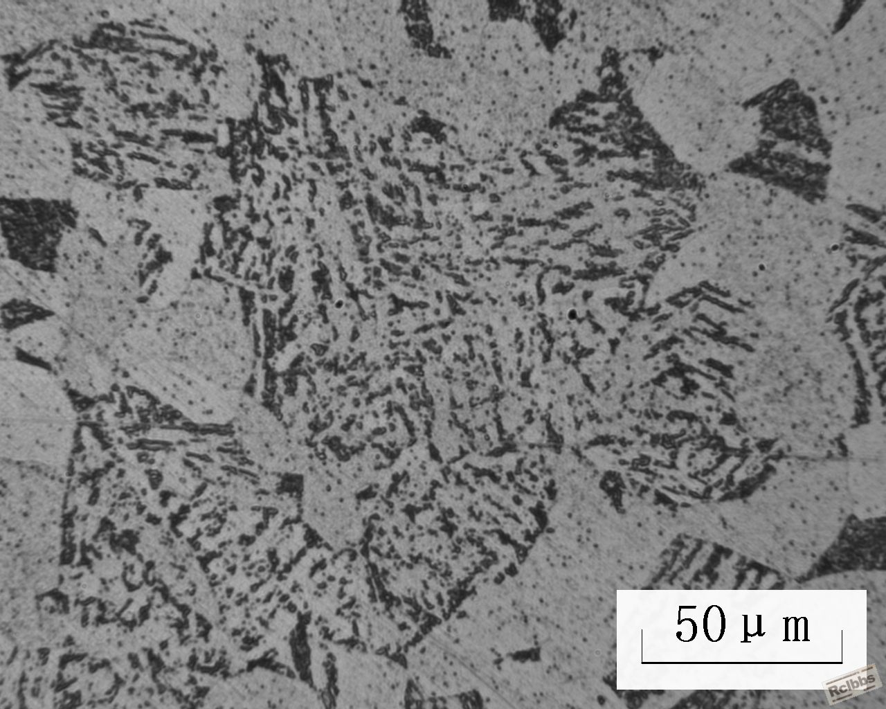

材料为12Cr1MoVG,分不清是魏氏组织还是贝氏体,请高手指教。

发表于 2011-5-29 09:50:33 | 显示全部楼层
回复 1# foresthjl
    图片不太清晰,个人觉得是魏氏组织。
发表于 2011-5-29 17:41:28 | 显示全部楼层
魏氏体,100X贝氏体看不到片层结构

发表于 2011-5-29 20:36:21 | 显示全部楼层
       图片太模糊,烟不离手认为是"铁素体+回火贝氏体"组织。

 楼主| 发表于 2011-5-30 09:01:52 | 显示全部楼层
这是12Cr1MoVG钢管的金相,不是焊接接头。如果是魏氏组织的话,是在什么样的热处理条件下形成的?

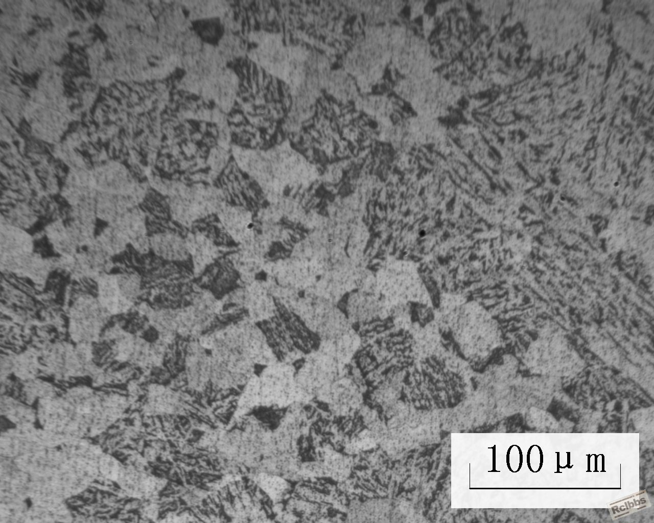

 楼主| 发表于 2011-5-30 09:05:13 | 显示全部楼层
这是400X的金相。
局部放大,400X
局部放大,400X
发表于 2011-5-30 09:38:43 | 显示全部楼层
个人认为是贝氏体组织

发表于 2011-5-30 10:55:12 | 显示全部楼层
我个人认为其中有B

发表于 2011-5-30 11:14:56 | 显示全部楼层
其中铁素体上许多小黑点又是什麽组织呢?  是粒贝吗?

发表于 2011-5-30 14:44:16 | 显示全部楼层
贝氏体+铁素体。
发表于 2011-5-30 16:13:15 | 显示全部楼层
贝氏体吧,魏氏体是从晶界向晶内生长的组织
发表于 2011-5-31 08:07:07 | 显示全部楼层
回复 7# foresthjl
    400X那张图上好像找不到魏氏组织

 楼主| 发表于 2011-5-31 10:20:58 | 显示全部楼层
经过我一天研究,我也觉得是贝氏体。这个跟魏氏组织不太一样,魏氏组织是从晶界向晶内生长,图片上看不到这一特征。
发表于 2011-5-31 16:44:08 | 显示全部楼层
贝氏体组织,在正火快冷时形成的,因为有B 才能提高其强度。否则钢管的强度达不到要求。
发表于 2011-6-1 11:20:44 | 显示全部楼层
铁素体+上贝吧

发表于 2011-6-1 12:29:15 | 显示全部楼层
应该是铁素体+贝氏体,先析铁素体的形态不是这样的。
发表于 2011-6-3 08:20:52 | 显示全部楼层
个人意见,仅供参考。图片中出现的是块状铁素体+魏氏体+珠光体。这是一种典型的退火不合格组织,高温区即魏氏体出现前期以趋于平衡的冷却速度在冷却,出现块状铁素体+魏氏体组织,随后冷却速度稍快。这种组织可以出现在淬火大件的心部,正火、退火时可以出现。
发表于 2011-6-3 09:48:16 | 显示全部楼层
B...400倍上找不到魏氏
