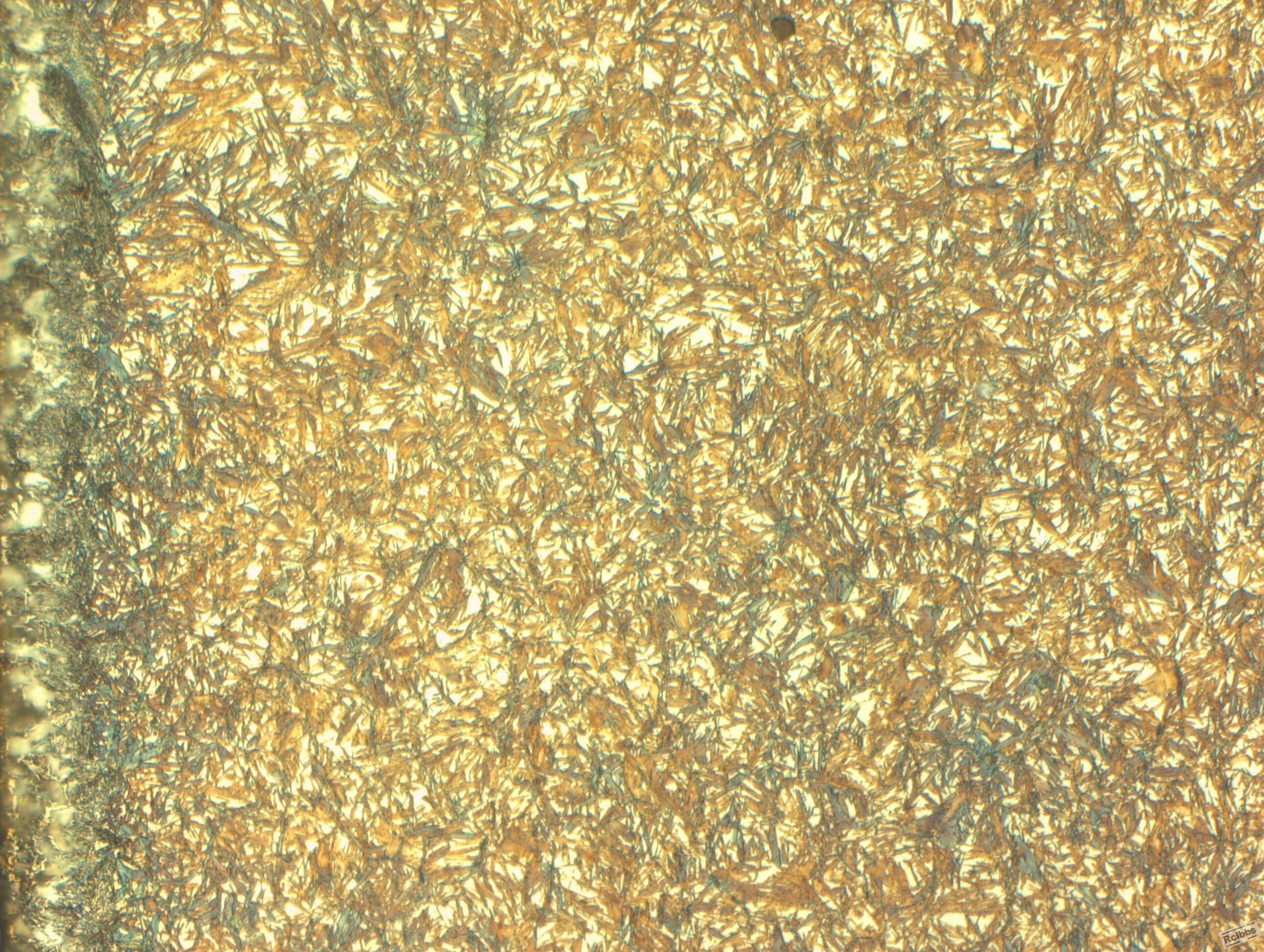

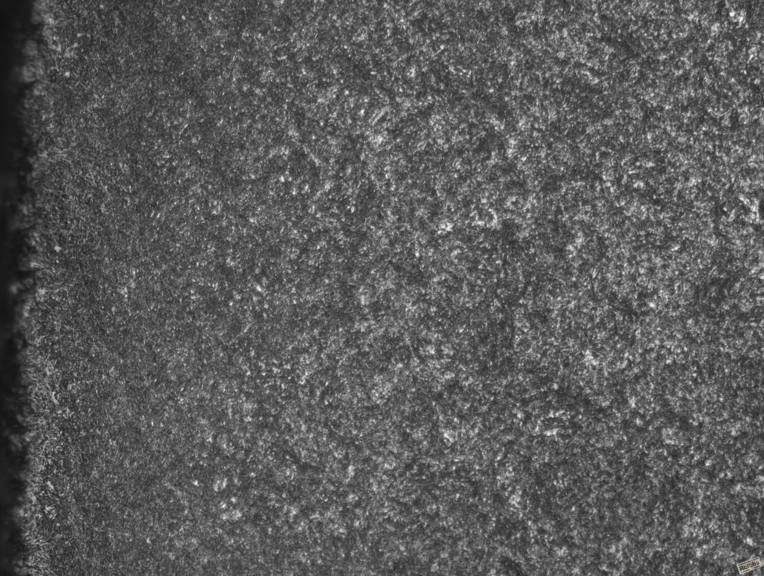

大家讨论一下其中的组织!
发表于 2011-5-13 16:03:11 | 显示全部楼层
针状马氏体加残余奥氏体?第二张
发表于 2011-5-13 16:37:01 | 显示全部楼层
针状M和残余A

发表于 2011-5-13 17:05:21 | 显示全部楼层
第二张显示马氏体痕粗大!有淬火温度过高的嫌疑.

发表于 2011-5-13 20:12:12 | 显示全部楼层
针状M和残余A

发表于 2011-5-16 14:33:16 | 显示全部楼层
回复 4# shenfuhai
    第二张我看到晶界处的马氏体发黑,是不是有点过烧啊,淬火温度高
签到天数: 1505 天
发表于 2011-5-16 19:50:45 | 显示全部楼层
回复 7# yxl冷锋
    马氏体的发黑,,,说明回火时从M析出了碳化物,导致回M容易受到腐蚀,并不是过烧造成;如果出现过烧,其表现形态不一样。可以找资料看看。
发表于 2011-5-16 20:08:38 | 显示全部楼层
针状M,残A和少量的颗粒状C,表面有少量的非马组织,图片看起来有4级。
发表于 2011-5-17 13:27:12 | 显示全部楼层
针状马氏体,残A,有少量的粒状碳化物,两张图放大倍数是不是不一样
发表于 2011-5-17 17:52:47 | 显示全部楼层
马氏体和残于A4级了

发表于 2011-5-17 18:37:07 | 显示全部楼层
第一张:马氏体+残奥
第二张:粗大的马氏体+残奥
不知道对不对呢?
签到天数: 108 天
发表于 2011-5-17 19:35:56 | 显示全部楼层
残奥含量蛮高的。
 楼主| 发表于 2011-5-18 10:54:37 | 显示全部楼层
第二张照片是20Cr2Ni4材料渗碳后风冷后的表层金相组织。淬火温度为850度。
 楼主| 发表于 2011-5-18 10:56:36 | 显示全部楼层
请问第二张照片下组织通过重新加热淬火能不能减少残余奥氏体,提高产品硬度!
发表于 2011-5-18 12:44:03 | 显示全部楼层
第二张图片中没有看到太多的过剩碳化物,根据8881可评定为3级,这个一般是一次淬火后的表层组织,粗针+残奥,按一次淬火后成品检测标准也没有什么问题。
我们的产品通常进行二次淬火+低温回火热处理,针对你这张图片的组织,进行一次或二次高温回火后(500度左右),再选用830-840淬火,表层组织应该比较细小,低温回火后表层硬度应该在HRC61左右。

发表于 2011-5-18 20:12:00 | 显示全部楼层
残奥A约有35%。
风冷?呵呵,看来油淬工艺可以省了
 楼主| 发表于 2011-5-23 10:42:16 | 显示全部楼层
回复 17# fcjyiong
    经过试验,通过风冷表层都淬上火了,但是心部硬度达不到。正相当于对表层进行表面淬火一样啊 !呵呵  ,重新加热淬火就相当于表层二次淬火!
