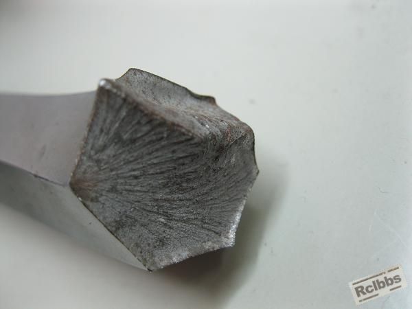

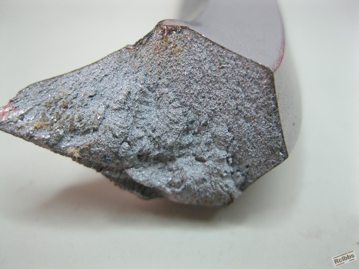

各位老师好,我们生产的内六角扳手客户在使用时最近经常有断开的问题出现,大规格的19,或22的,材料42CRMO,断开截面如图所示,请各位老师指教,谢谢 IMG_1963.jpg IMG_1968.jpg

发表于 2011-5-4 23:10:02 | 显示全部楼层
第一张图片对9点位置的角做个电镜看看是不是有什么缺陷?

发表于 2011-5-7 20:36:15 | 显示全部楼层
个人认为两张图片的裂纹都源于表面拐角处,那会不会是应为表面有脱碳或者淬火裂纹呢?楼主最好提供热处理工艺和金相硬度分析结果。
发表于 2011-5-8 12:12:24 | 显示全部楼层
从断面及断裂源看应该是硬度过高引起的脆性断裂。
