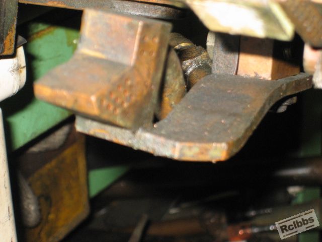

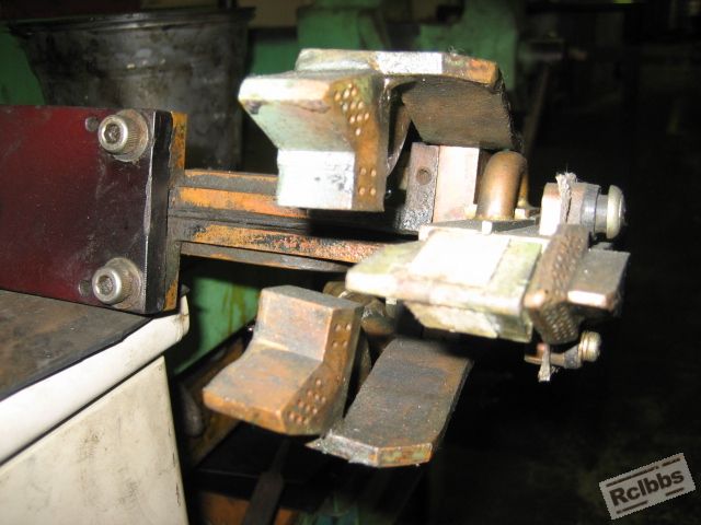

图示是一位日本老热处理工程师在15年前做的感应器,用于齿轮单齿淬火,目前还在使用。
签到天数: 329 天
发表于 2011-4-3 15:47:25 | 显示全部楼层
我很奇怪导磁体是什么材料的,可以用这么长时间。
下面的喷淋器设计的很讲究啊。有更清晰的图片愿意共享么
签到天数: 2332 天
发表于 2011-4-3 15:56:38 | 显示全部楼层
没有哪一种导磁体可以用这么长时间,唯有“定期”更换!期待“有更清晰的图片共享”。
发表于 2011-4-4 23:34:07 | 显示全部楼层
上面那两个“牛角”的东西是做什么的呢?
发表于 2011-4-15 22:51:57 | 显示全部楼层
厉害啊,这么长时间还在用,导磁体没换过????
签到天数: 28 天
发表于 2012-8-16 15:30:36 | 显示全部楼层
感应器设计的不错。
签到天数: 28 天
发表于 2013-4-16 20:46:57 | 显示全部楼层
不需要太懂 发表于 2011-4-4 23:34
上面那两个“牛角”的东西是做什么的呢?
两个“牛角保护两侧不被回火!
