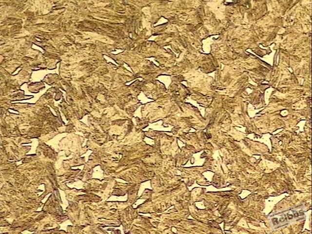

20CrMnTi 渗碳 这种心部组织正常么?

发表于 2011-3-23 21:36:47 | 显示全部楼层
心部硬度  应该不高吧   有铁素体析出了

发表于 2011-3-23 21:45:49 | 显示全部楼层
回复 2# michealyong
    我认为是加热不足的未融铁素体     析出的铁素体一般沿着晶界  成条状  。加热不足的铁素体才成块状。

发表于 2011-3-23 21:46:39 | 显示全部楼层
回复 1# xiaoxianglou
你的工件多大呀         芯部的铁素体评级有国标的   可以参考标准
你的组织整体都是这样的还是 只有局部是这样的  如果是整体的话 铁素体偏多。个人意见

发表于 2011-3-23 21:52:16 | 显示全部楼层
是预冷温度太低了吧

发表于 2011-3-23 21:56:23 | 显示全部楼层
我们这貌似只看表面组织的
发表于 2011-3-23 21:58:00 | 显示全部楼层
回复 1# xiaoxianglou
    你们淬火温度多少? 把工艺说说看
发表于 2011-3-24 18:56:11 | 显示全部楼层
这个铁素体的确看似未熔铁素体,但是渗碳淬火为什么还有未熔铁素体?所以猜测您的工艺应该是重新加热淬火,加热温度或者时间不够。
发表于 2011-3-24 19:33:41 | 显示全部楼层
应该是未溶铁素体。

发表于 2011-3-24 19:39:06 | 显示全部楼层
回复 2# michealyong
析出的铁素体和温度不够未溶解的有什么不一样呢?

发表于 2011-3-25 08:20:12 | 显示全部楼层
回复 10# 伊娃
    这种组织应该也算正常。估计心部硬度也应该有35HRC以上吧!具体情况还是要看产品与图纸最终要求。
发表于 2011-3-25 09:51:21 | 显示全部楼层
看上去是未溶铁素体,是不是重新加热淬火?

发表于 2011-3-25 16:44:28 | 显示全部楼层
应该是未溶铁素体,估计淬火温度在800℃左右。要问是否合格?那就要看是什么要求了,如果心部硬度有要求,那就按要硬度是否合格来定;如果心部有组织要求的话就更好办了。我们有一个美国的产品,要求渗碳后心部硬度为HRC30-40,其金相组织就有大量的未溶铁素体。
发表于 2011-3-26 21:41:38 | 显示全部楼层
请问这是在什么位置出现的这个组织, 我目前感觉如果是渗碳直接淬火不可能出现这种组织,这种组织是未溶铁素体,他形成的原因可以直接判定为加热不足造成的, 我想这个零件的工艺或者是翻修加热淬火,或者是渗碳缓冷后加热淬火造成的
发表于 2011-3-27 23:29:36 | 显示全部楼层
这个是未溶铁素体,主要问题是加热温度不够或者保温时间不够。

发表于 2011-3-28 01:15:38 | 显示全部楼层
图谱看来心部铁素体成了块状,估计硬度也就二十几HRC了。
工件太大淬透性不好可以形成这种块状铁素体
发表于 2011-3-28 14:31:27 | 显示全部楼层
请说明产品的大小。

 楼主| 发表于 2011-3-29 18:55:38 | 显示全部楼层
回复 18# 天天小非
呵呵,工件不大,壁厚有5mm左右,心部硬度在45HRC

发表于 2011-3-29 19:05:38 | 显示全部楼层
这个总是看来是有点小儿科了,没一个高手表态的
首先这个组织对您的产品当无多大影响(假设您的表面组织正常)
其次您工艺交代不清,若为渗碳空冷后的二次加热淬火这是一个很正常的组织。例如,渗碳轴承套圈类。
从组织上看我个人推断您是重新加热淬火的。

 楼主| 发表于 2011-3-29 19:43:08 | 显示全部楼层
回复 20# 鑫润
    我们是汽车用的保持架,热处理是委外加工,这个产品在使用中没有用多长时间就断裂了,从硬度检测来看是合格的,只是心部组织不是很好吧。说合格不合格,也得有一定的标准,就按照GB6141.3评定吧。大概是几级呢?  另外本人觉得心部铁素体数量较多,可能会导致产品强度不够,
