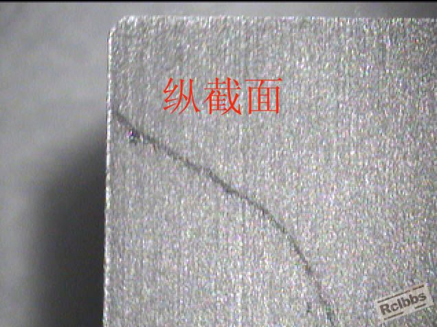

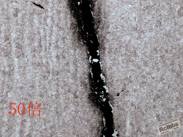

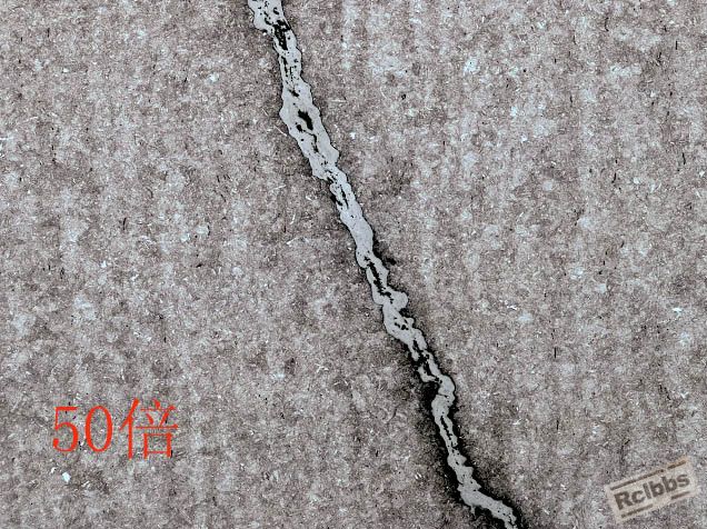

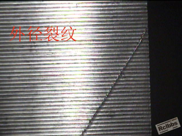

42CrMo调质开裂,请教开裂原因.产品制造流程:锻打-车-调质
从裂纹金相分析是淬火后开裂,因为裂纹周围无脱碳
裂纹存在的位置各不相同,有外径开裂的,也有端面裂纹的,产品外径344mm内径263mm高43mm.

说一下你的工件尺寸形状和热处理工艺。请上传金相图片。

发表于 2011-3-23 22:04:05 | 显示全部楼层
是产品的横向还是纵向裂纹?

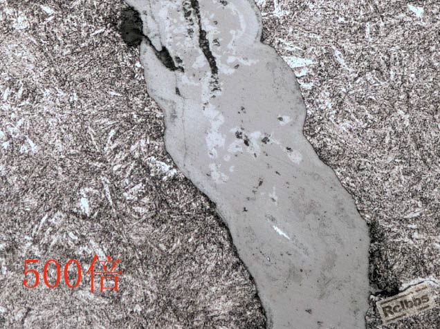

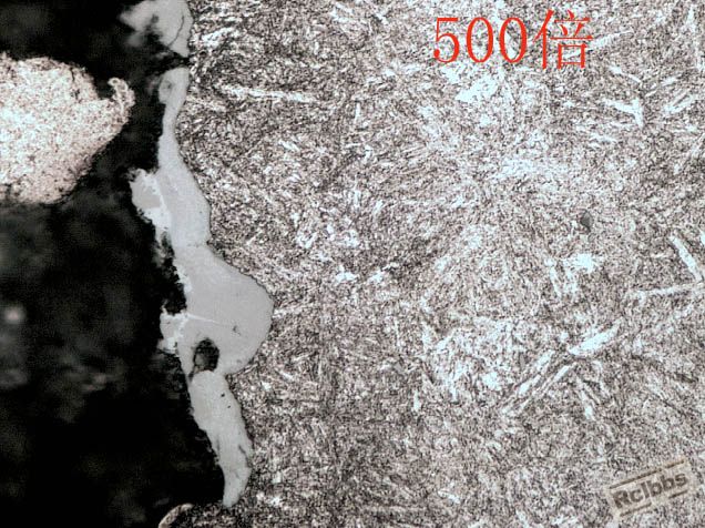

愚见:
锻造裂纹:
锻造裂纹不一定存在脱碳,存在脱碳的不一定是锻造裂纹,哈哈。
裂纹中存在大量的氧化物,在正常淬火过程中不可能产生这行东西的。

回复 15# 天天小非
产品是车加工后调质的,外径表面有脱碳,说明淬火时没有保护气氛,如果是锻造裂纹,那么裂纹两侧应该有脱碳,裂纹中间的氧化物可能是高温回火所至.
外径脱碳的照片找不到所以没上传,不好意思.
有做调质的朋友吗,能否帮忙验证一下高温回火会产生如此严重的氧化物.

回复 17# wangqinghua196
这批产品在调质后的车加工中发现大量的裂纹,裂纹有的在外径有的在端面,而且深度较深,裂纹两侧没有脱贫碳但是存在较严重的氧化物,由于在外径表面发现有脱碳,因此本人认为该裂纹是淬火中形成的,但是对裂纹中的氧化物及调质组织是否存在过热等本人没有经验,希望得到各位高手的答复.

回复 19# chenze2008
高温回火是否会产生如此严重的氧化物?本人的分析是高温回火产生的氧化,但是没有做过同类产品金相,希望各位有经验的大侠确认一下.
