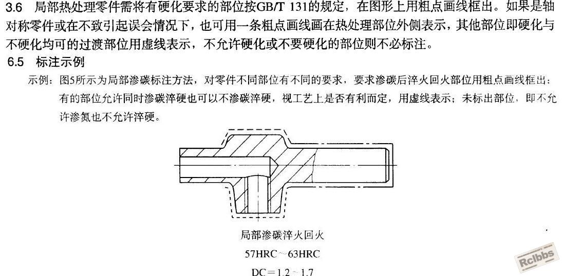

发表于 2011-3-22 07:01:22 | 显示全部楼层
附图是JB/T 8555的内容,看是否有助于你的理解。
