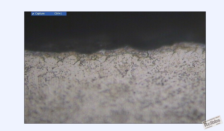

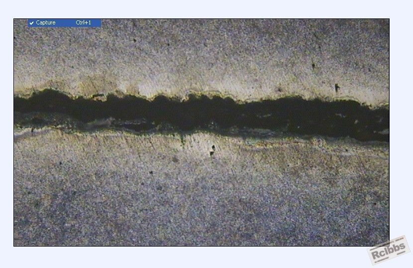

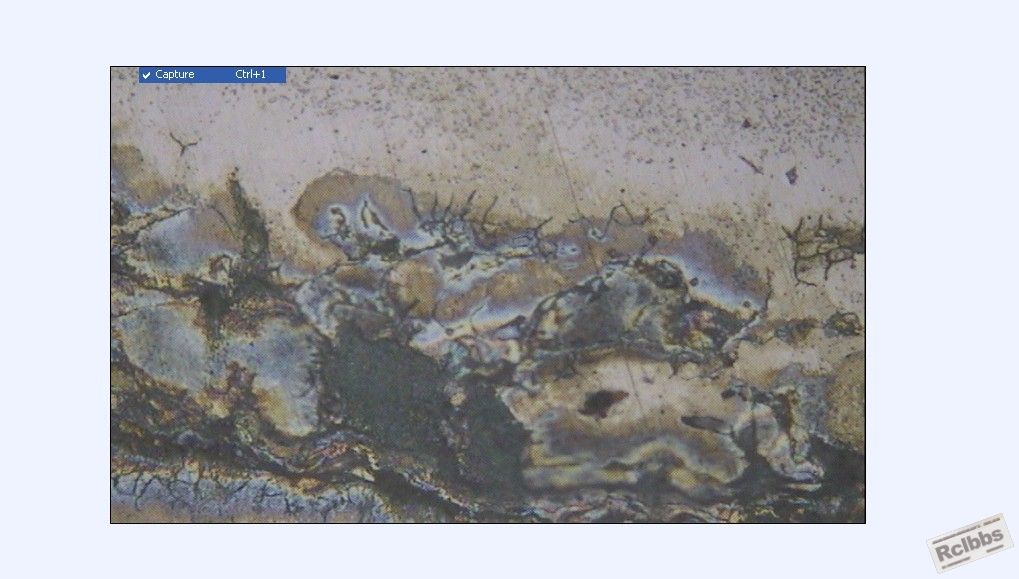

[最近做的一批轴承套圈,材料是GCr15,出现裂纹,大概0.05%左右,全是小型号,锻造经球化退火后,车加工的时候开裂,裂纹表面有脱碳,应该是锻造的时候出现的裂纹,但锻造好后不容易检测到,上车刀一车就裂,这个问题头大,质保部好几次拿质量反馈单给我填,不知如何下手-。。。。。我们锻造工艺是中频加热,切断,墩粗,套料,成型,切底,始端温度1050—1100度,终锻温度750—830度,冷却是喷雾冷却,原材料是没有问题的。附上球化后的金相图,图拍的不好,水平有限-。。。。

可能是锻造的皱褶。

终锻温度750—830度,冷却是喷雾冷却导致  与锻造温度也有关系

裂纹有脱碳,一是锻造产生的皱褶、或锻造裂纹,二是原材料本身有裂纹,三是终端温度是否合适,请核实。建议检查原材料的金相

原材料的裂纹一般为外径纵向,不知楼主的裂纹出现在哪个位置?裂纹的走向是怎样的?
