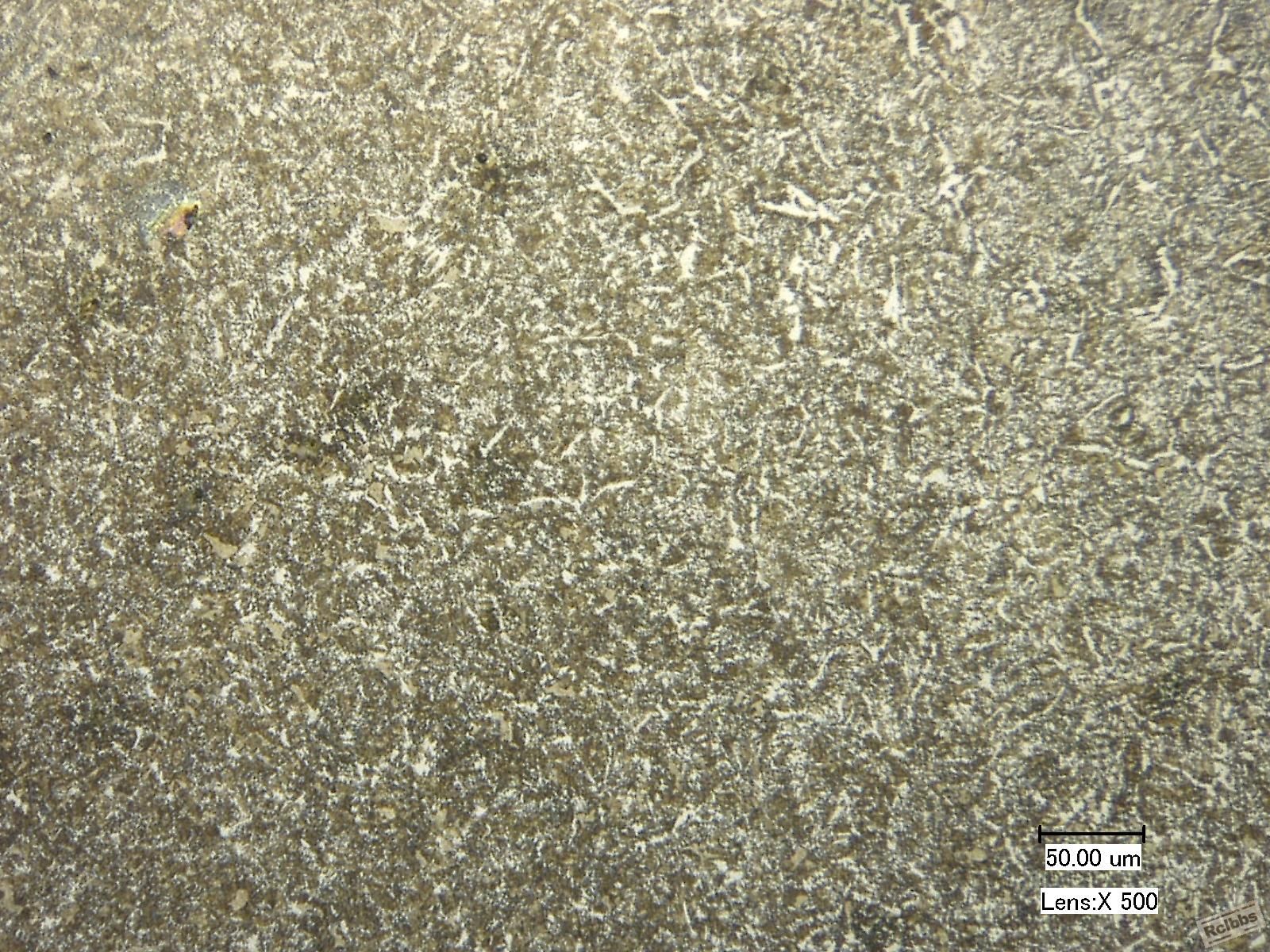

这是45钢,调质之后的组织,那么这个是回火索氏体吗???

图片不清晰,不敢判定

回复 2# 天天小非
    图片不清晰的话,是腐蚀的不够吗?还是什么原因??
发表于 2011-3-9 21:11:24 | 显示全部楼层
看不清楚呀!会误判的。

回复 4# 李颜红
    那应该可能是腐蚀不够了

回复 3# haibing2124
    显微镜分辨率不够或调焦不好

    多高温度回火?组织的确看不清楚,但有一点可以肯定有条状和月牙状的铁素体。

回复 7# 孤鸿踏雪
    温度多高不是很清楚,是一个中频淬火。可能不是很清楚,我再重现做一下,看看效果能不能好一点儿

回复 6# 天天小非
    我是用大景深拍的,当时看的时候感觉也是挺清楚的,可能就是试样做的不好,我再重新做做,谢谢了
