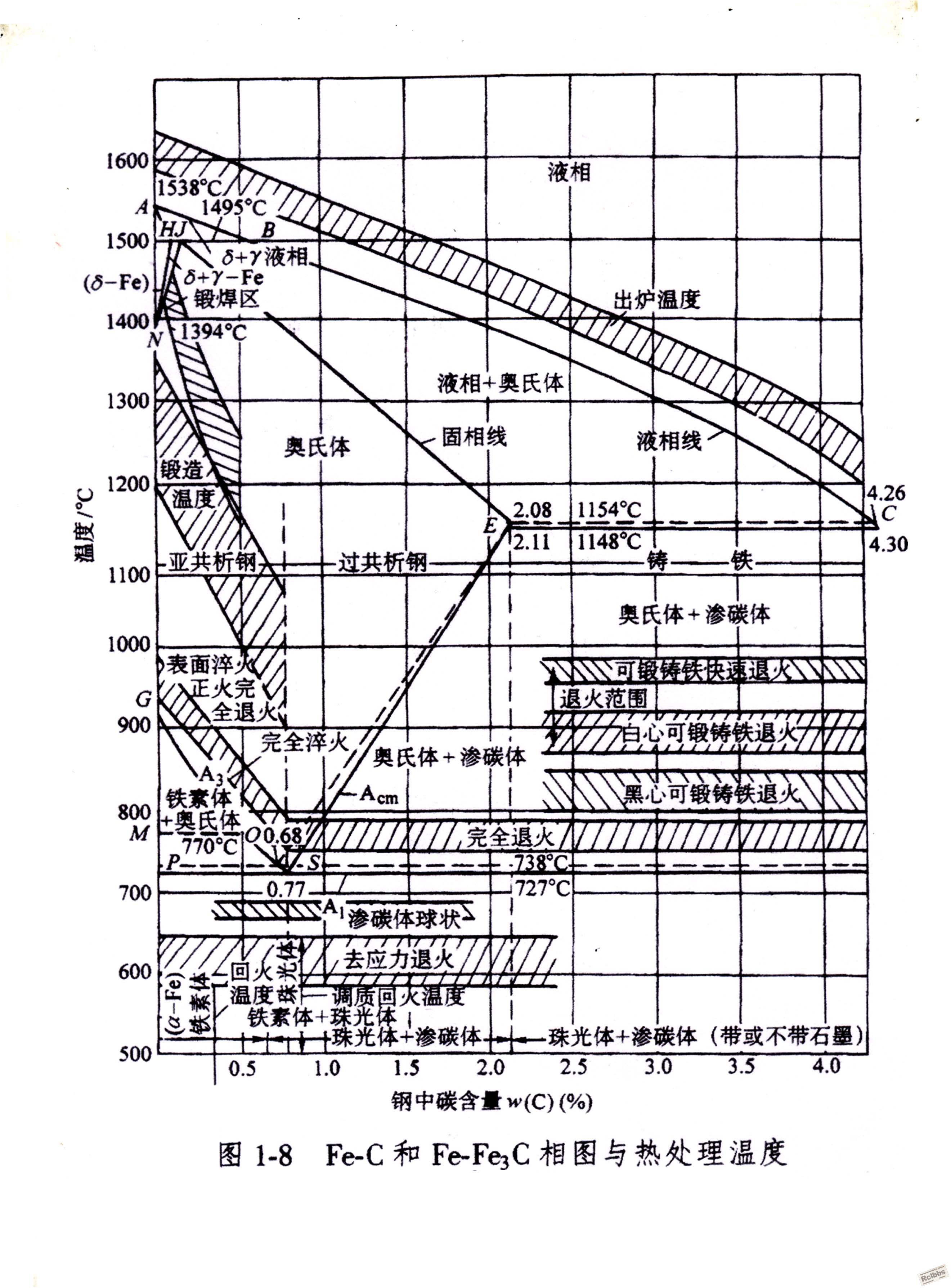

   一个问题一直在困扰着我,假如你看到一个材料,知道它是什么成分,也知道需要多大的硬度,那你怎么确定它的淬火温度,这方面又有什么诀窃呢?铁碳相图与选择淬火温度又有多大的联系呢?请教高手们。

普通的亚共析钢淬火温度是否在Ac3+(30-50),而过共钢则在ACcm+(30-50)  ??
发表于 2011-3-3 11:53:19 | 显示全部楼层
    我给你传一个铁碳合金相图
发表于 2011-3-3 14:13:41 | 显示全部楼层
下下这个相图!!!
 楼主| 发表于 2011-3-3 14:17:59 | 显示全部楼层
回复 3# 孤鸿踏雪
    谢谢您的相图。。
不过相图,咱书上都有的。。。
