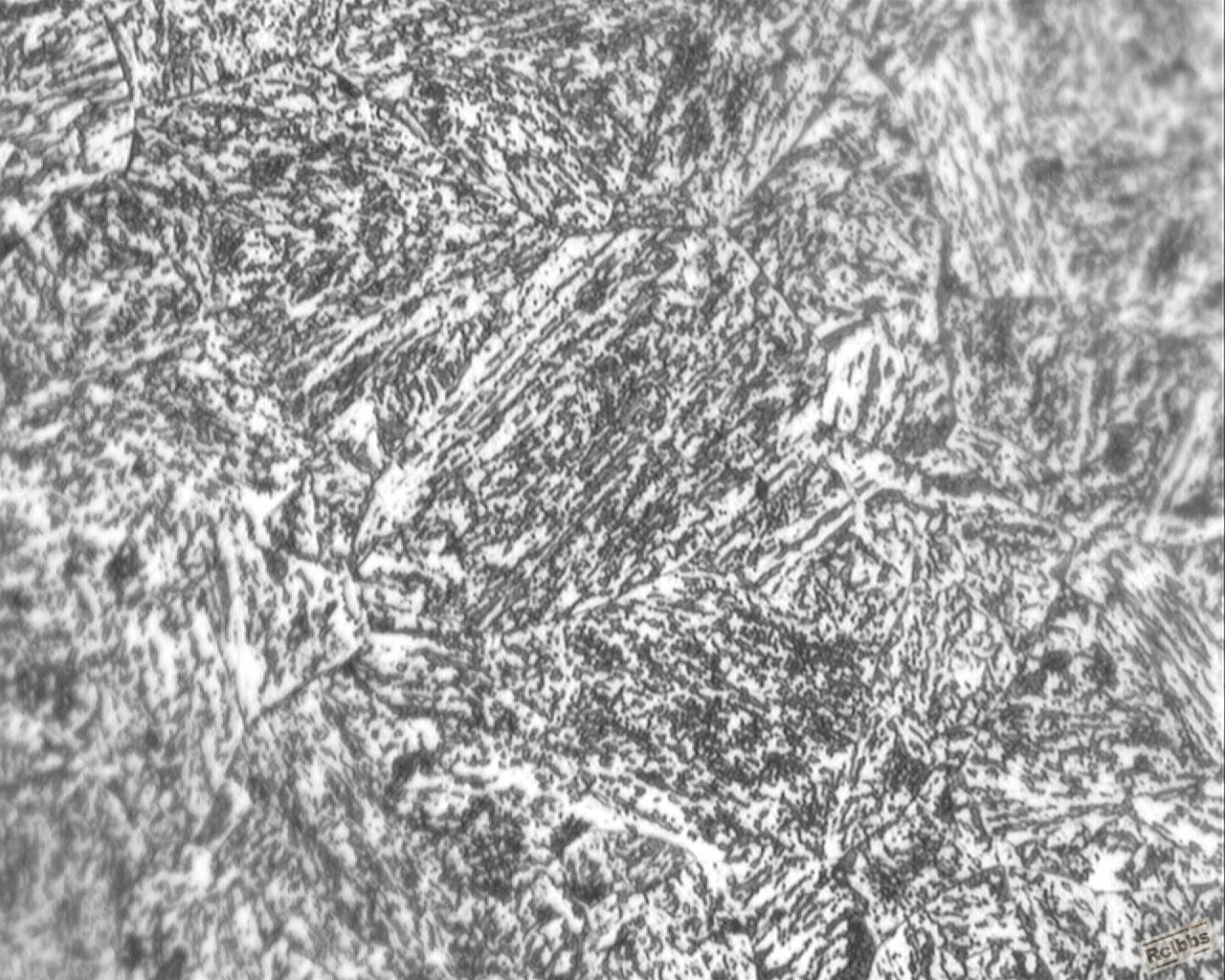

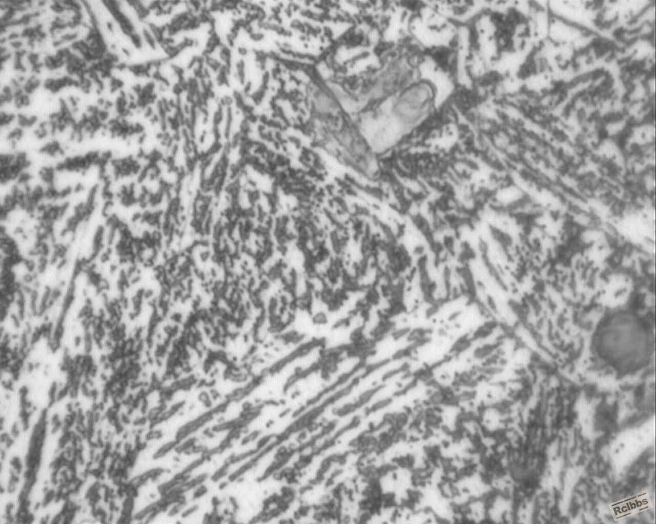

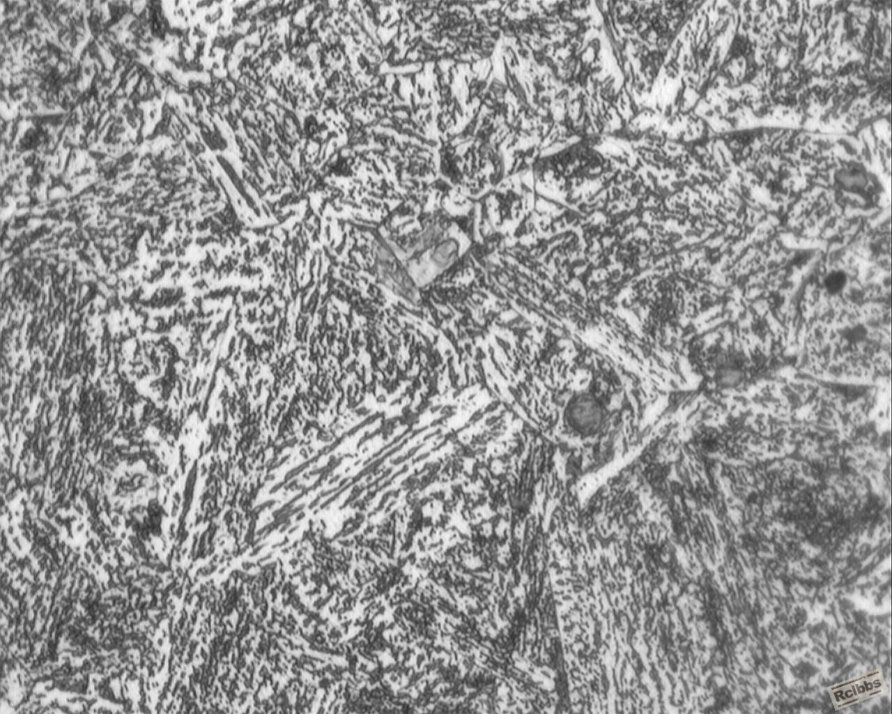

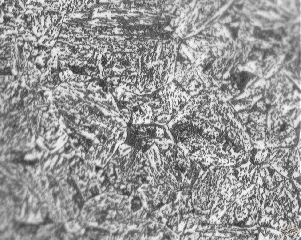

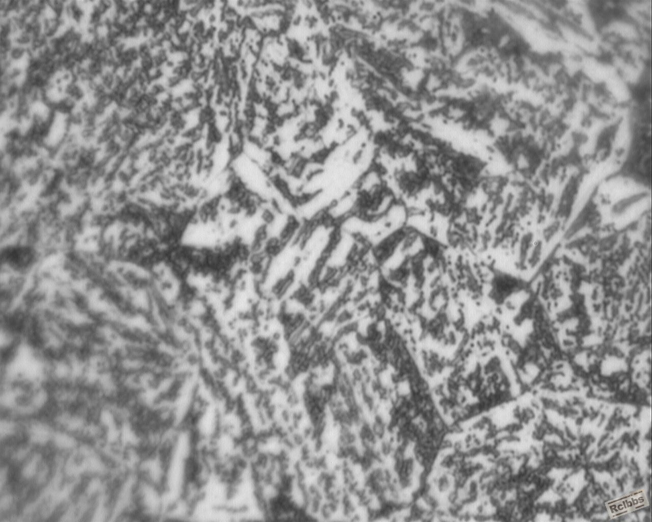

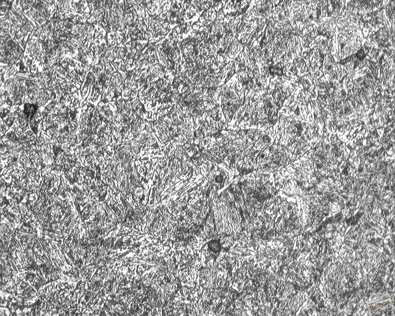

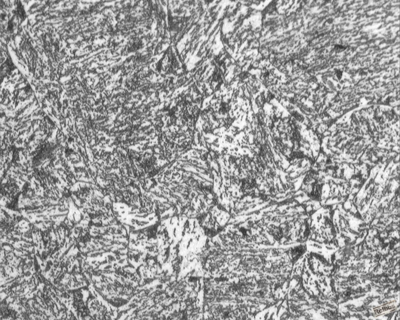

这是我最近做的淬火组织,是采用42CrMoA做的,因为看见书上说中碳钢中的马氏体是板条和片状混合的,想请教大家怎么辨别片状马氏体。
200倍
200倍
500倍
500倍
500倍
500倍
500倍
500倍
500倍
500倍
1000倍
1000倍
1000倍
1000倍
发表于 2011-3-1 20:08:26 | 显示全部楼层
请问热处理工艺是怎样的,我感觉像是B
 楼主| 发表于 2011-3-1 20:20:10 | 显示全部楼层
回复 2# 闻鸡起舞ZCY
    是这样的我想做个下贝氏体,就把它放到880度保温半小时后拿到350度的烘箱中保温了有1个多小时吧,结果拿出来发现有好多马氏体,还有点上贝氏体,突然想到这里面可能有混合的马氏体,现在对片状马氏体还不了解想请教一下
