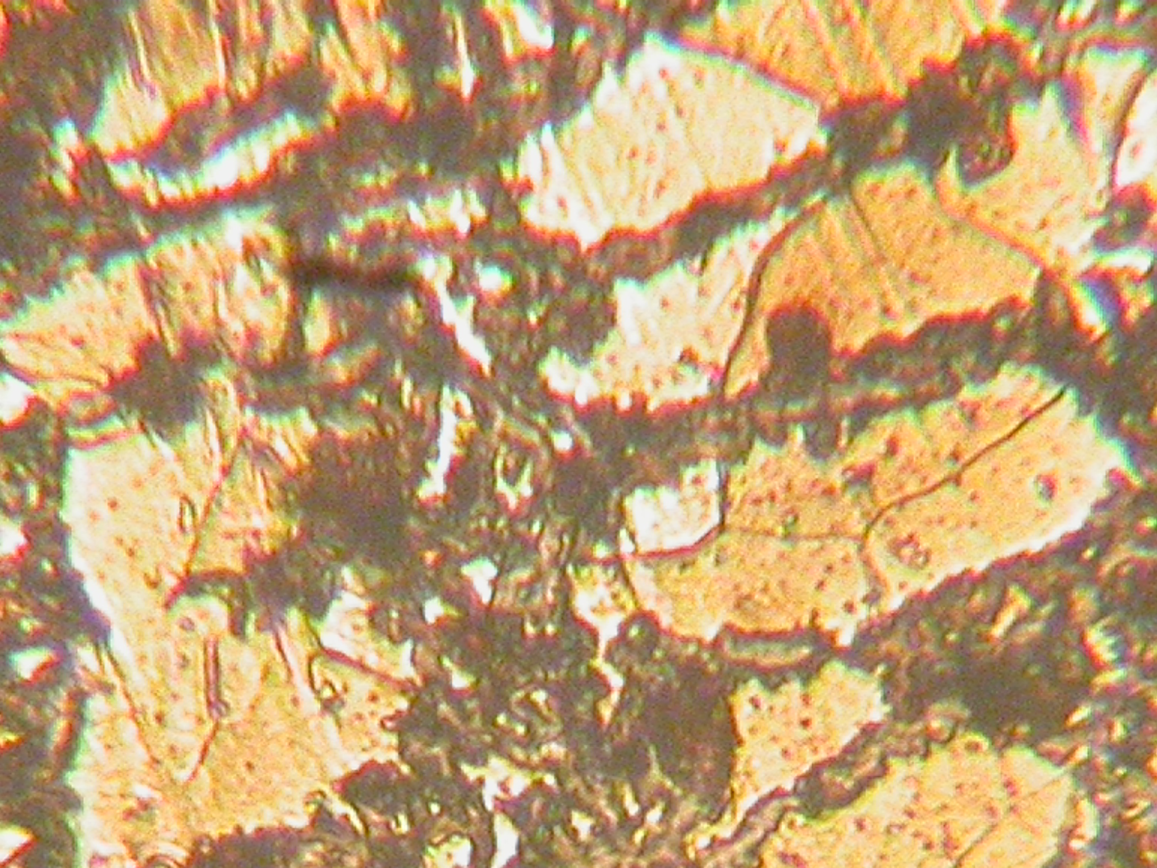

请帮助分析一下

看不到球在哪?

照片效果不好,有污染。

各金属成分是多少,有没有超标?

看不到球在哪AAAAAAAAAAAA

楼主:你的图片要重新准备了!

图片太大了,我说的是1.08MB,应该处理一下

多大倍数的,版主是不是也应该说明一下

楼主:
放大倍数也不提示下?
没有看到球呀.不是球铁吧?

Where is the nodular graphite???

回复 1# zhaodelai321 的帖子
制样小心些
是不是球都掉了A
看不到

放得太大,100倍就可以了
发表于 2008-11-21 17:13:17 | 显示全部楼层
根本就不是球墨铸铁金相组织吧

发表于 2008-11-22 16:46:36 | 显示全部楼层
铁素体+珠光体

放大倍数不清楚,
无法判别的啊。

哇,怎么成这么样板啊,镜头是否放大了还是没有处理好啊,应该是球状态的

你是不是照的1000*倍的啊?

这图片也太。。。。做的不好了。
对于球铁来说,一般使用100倍的放大倍率,这张图貌似不是吧?
还有,基体上是能看见晶界了,应该是腐蚀过后的了。敢问是不是想展示蠕虫状的石墨形态呢,确实隐约也看不出球状啊
