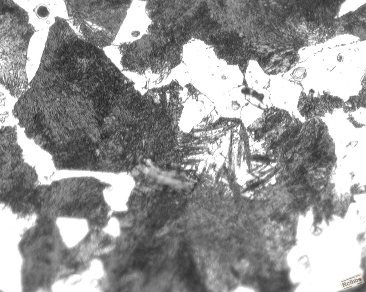

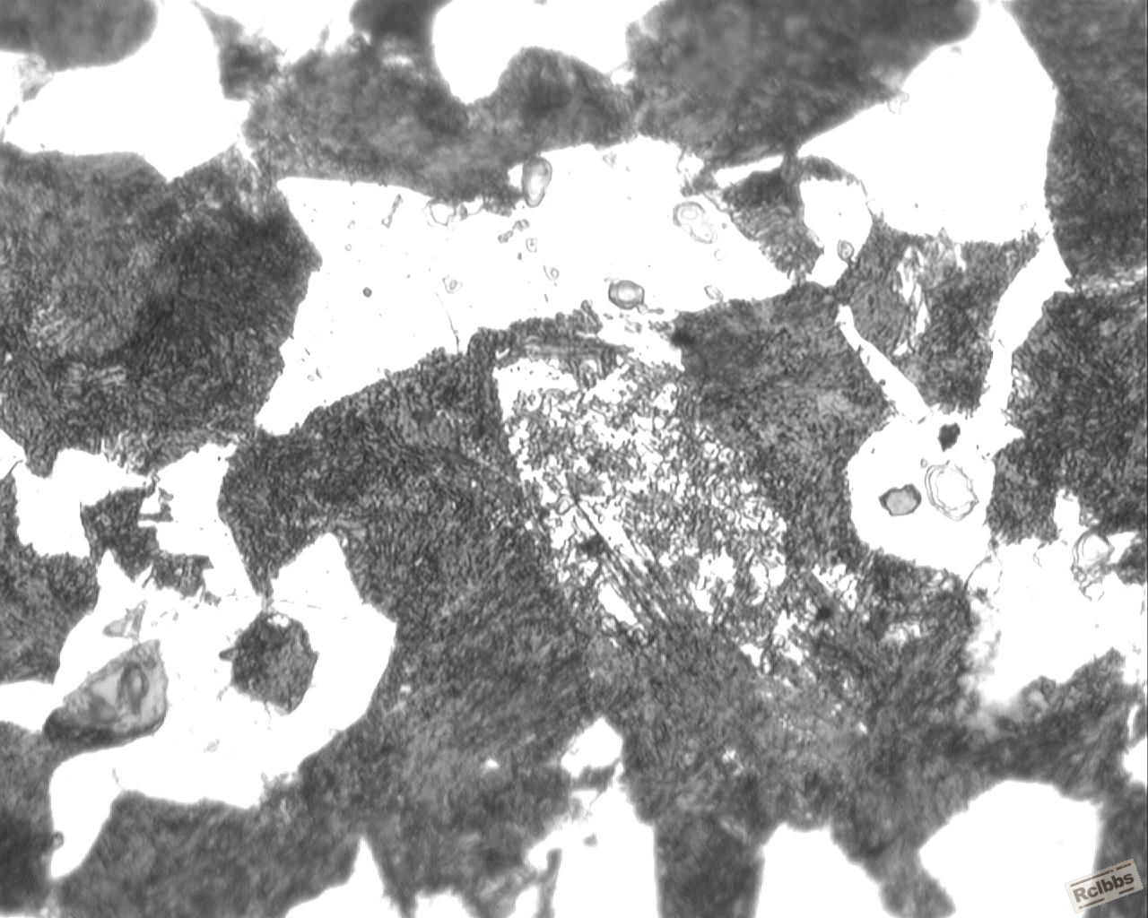

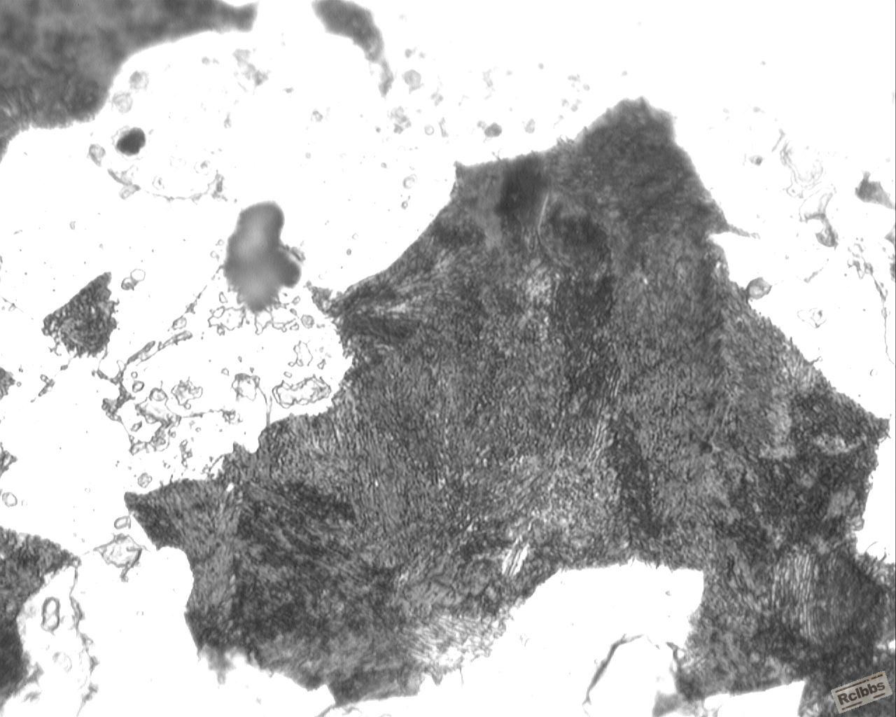

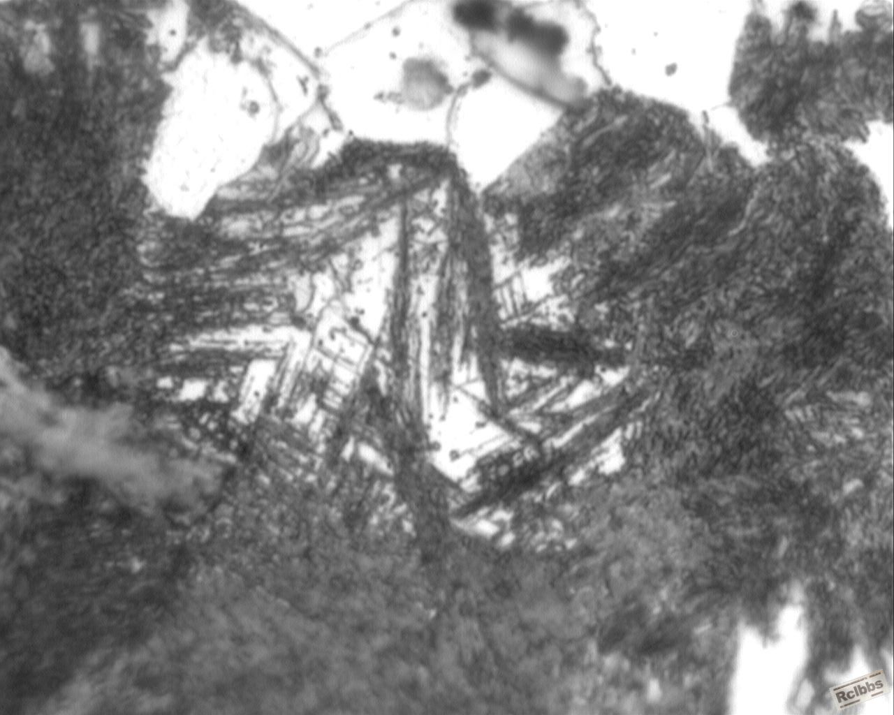

这是42CrMoA880度保温30分钟,炉冷至350度取出水冷的图片,,发现在一块珠光体中有片状的东西,但是不确定是下贝氏体还是针状的马氏体,请各位指教。
500倍
500倍
500倍
500倍
500倍
500倍
1000倍
1000倍
发表于 2011-3-1 10:13:32 | 显示全部楼层
下贝,鉴定完毕
