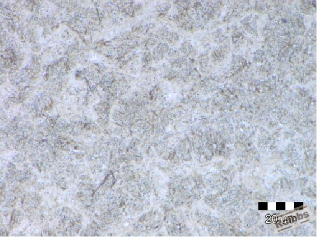

GCr15轴承钢淬回火后金相,黑线为针状吗?

    多拍几个倍数大点的照片来。一个图片看不清楚,
发表于 2011-1-26 14:57:01 | 显示全部楼层
建议你浅腐蚀再看看,是不是屈氏体组织!
发表于 2011-1-27 08:29:02 | 显示全部楼层
好像是沿着晶界析出的屈氏体组织
签到天数: 165 天
发表于 2011-1-27 09:54:56 | 显示全部楼层
我认为是屈氏体
签到天数: 871 天
发表于 2011-1-27 15:13:32 | 显示全部楼层
建议再重新抛光观察
发表于 2011-1-27 16:00:00 | 显示全部楼层
如果壁厚的话出线黑线很可能是屈氏体
如果壁薄的话很可能就是磨制不好了
签到天数: 6 天
 楼主| 发表于 2011-2-14 19:42:04 | 显示全部楼层
不是屈氏体,我这几天了解到这可能是低碳马氏体,我们的工艺温度不高,在做实验时发现锻造流线不好的样品针状多一些
