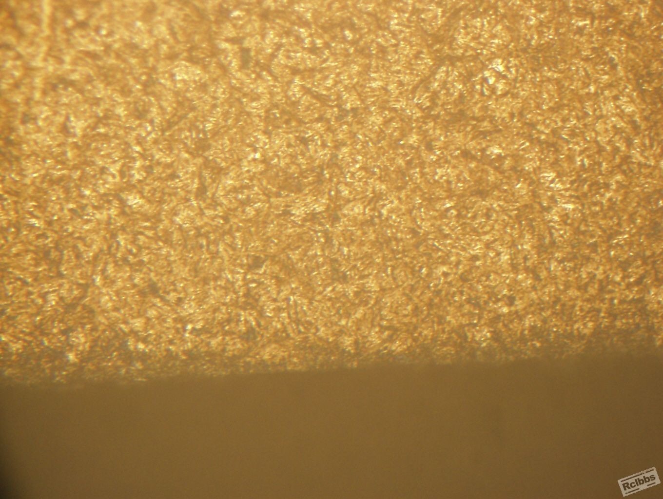

20CrMnTi渗碳淬火,180度回火,3%硝酸酒精腐蚀,边部组织 400x!

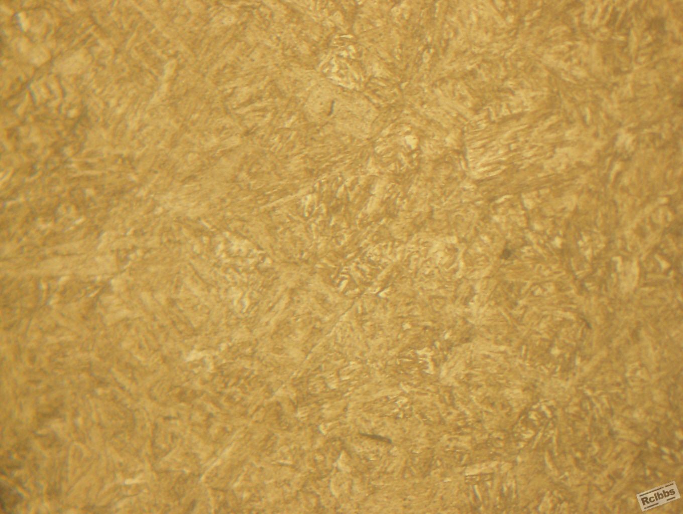

芯部 400X
请各位说说边部和芯部都有哪些组织好吗?本人是个刚毕业的小弟,对于组织根本就无从下手!

我也是新手,来抛砖引玉吧。
图片1应该是回火马氏体+残余奥氏体
图片2应该为板条马氏体+贝氏体,没看到铁素体。
总体看来还不错,心部组织显得有点粗大

表层为回火马氏体+残余奥氏体
心部为板条马氏体+少量贝氏体

表面的A'很小

回复 3# 热工女将
    残留A的量有多少?哪个是贝氏体呀?

马氏体:2-3级
残余奥氏体:1-2级
心部组织:需根据硬度是多少再来确定,基本上是低碳马氏体+少量的析出铁素体

回复 6# chenhs
怎么根据硬度是多少再来确定心部板条马氏体的级别?  谢谢
发表于 2011-1-31 16:41:10 | 显示全部楼层
回复 7# 易鸣
    打心部硬度不是确定心部低碳马氏体的级别,而是根据铁素体的量的多少,基本上能判断心部硬度的高低!

第一张应该是  回火马氏体  少量残余奥氏体
第二张看着像是  有马氏体  下贝氏体  还有残余奥氏体

一直对照片中如何观察残奥 不明白,看不懂那些东西时残奥?
只是淬火的话,残奥那些白块还好看点,但一些书上介绍回火以后也是有一定的残奥,那该都成一堆了,咋看出来的 有高人能弄个图片说明下么

碳化物很好

发表于 2012-3-19 20:47:52 | 显示全部楼层
如果是连续冷却不应该有贝氏体吧?
签到天数: 84 天
发表于 2012-3-19 20:51:06 | 显示全部楼层
如果是连续冷却不应该有贝氏体的

表层为回火马氏体+残余奥氏体
心部为板条马氏体+少量贝氏体,金相合格

表层是马氏体+少量的残奥,什么炉子做的,碳势该是低了点,马氏体3-4级+残奥1级左右,心部低碳马氏体+少量的贝氏体!

表层为回火马氏体+残余奥氏体
心部为板条马氏体+少量下贝氏体
金相判定合格

我来凑热闹了,师傅们,渗碳淬火回火,渗层组织中白色部分是残奥,这部分残奥是怎么形成的,它的含量,大小形态与哪些因素有关?黑色部分是什么组织,如何产生的,与什么因素有关?中心组织是什么样的,白色部分回火马氏体的形态为什么是大块片状,边界的黑色组织是什么?谢谢啦

心部为板条状低碳M8级不合格。

照片拍的不太清楚,但此种材料渗碳淬回火出来的组织应为马氏体+碳化物+残奥组织。
