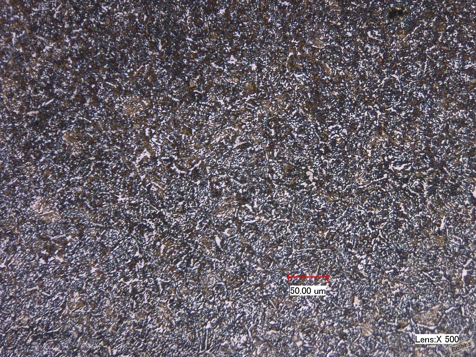

那些白色的是些啥?

该材料的基本信息是?

楼主,请问是什么材料?白色的为铁素体.

没有材质、热处理工艺,拍照倍数等信息,初步感觉有铁素体。

回复 2# 美丽的秋
    是45钢,开始先进行了调质处理,然后进行的中频表面淬火,硬化层深度大约有两毫米,这处应该是在硬化层或是再过渡区域

回复 4# lk168
    是45钢,开始先进行了调质处理,然后进行的中频表面淬火,硬化层深度大约有两毫米,这处应该是在硬化层或是再过渡区域,放大倍数是500倍,是再大景深下照的照片

大家看是不是回火索氏体??

“白色的为铁素体.”预先调质组织中细小点状未溶铁素体(感应淬火有极少量先共析铁素体)。
“硬化层深度大约有两毫米,这处应该是在硬化层或是再过渡区域”到底是哪里呢?!

回复 8# txljh8
    应该是在过渡区

“ 应该是在过渡区”再看看表面以下10mm本体组织(组织中白色相数量,回火索氏体组织?)
两组比较一下,(500倍率下)赞同可能是高温回火索氏体组织。

里面那些不像是回火索氏体,回火索氏体侵蚀后没这么白,一般发点黄色

象四楼说的,材料,工艺要说清楚,不然没办法判断,只能是猜测,而且楼主的金相没有腐蚀好,有点过腐蚀

回复 12# bticjs
    有点过吗?我腐蚀的时间感觉很短啊,就是拿了个棉棒擦了十秒钟左右,不过擦完之后表面的颜色变化特别大,是不是浓度的问题?我是用了大约4ml的浓硝酸和100ml的酒精配的,不知道对不?

回复 13# haibing2124
    5秒足够了,稍微变色就赶快清洗

还能是啥,未溶铁素体呗

个人之间  是过渡区    但是靠近淬硬层一边  铁素体也比较多  这说明 中频感应表面淬火时温度稍低  得到回火马氏体才能很好改善耐磨性   如果是没有腐蚀好那就另当别论了  呵呵

析出的条状铁素体

综合下应该是回火索氏体 加 未溶条块状 铁素体吧

可能调质温度比较低  有一些未溶铁素体

铁素体无疑。
