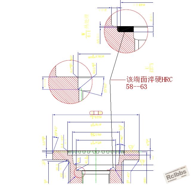

42CrMo表面淬火的最高硬度HRC58--63,层深0.5--2MM的热处理要求能否达到?请教站能资深人士

 楼主| 发表于 2010-12-30 09:01:41 | 显示全部楼层
附图高频表面淬火,请高人指点:

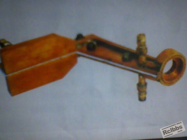

发表于 2010-12-30 09:39:57 | 显示全部楼层
回复 7# wlqfa
 楼主| 发表于 2010-12-30 15:26:30 | 显示全部楼层
下午试了上图端面,硬度能上来,深度待测,
不过我们现有才60KW,250KHZ的高频。
8楼的恐怕耗功率较大。
导磁体在这里起到很好的作用,并且学问可大了,站内的资料有权限,下不了。

这么大的内平台,应该很简单呀,就按上图整就行,但导磁铁必须得有,准行。

附图的直径60外圆及其端面一起淬下来的感应器,站内有经验的同仁请指教。

发表于 2011-1-2 12:10:16 | 显示全部楼层
回复 15# wlqfa
L型感应器,加导磁体,工件旋转,加热到温度后冷却淬火

回复 14# wlqfa
同意,与我们的设备相同,如果不加导磁体,含碳量偏下限时确实很难达到硬度要求,我们这里在没有导磁体的情况下硬度经常在56~57HRC
 楼主| 发表于 2011-2-18 08:10:57 | 显示全部楼层
请教楼上加导磁体的位置,有图形照片可以参考吗
