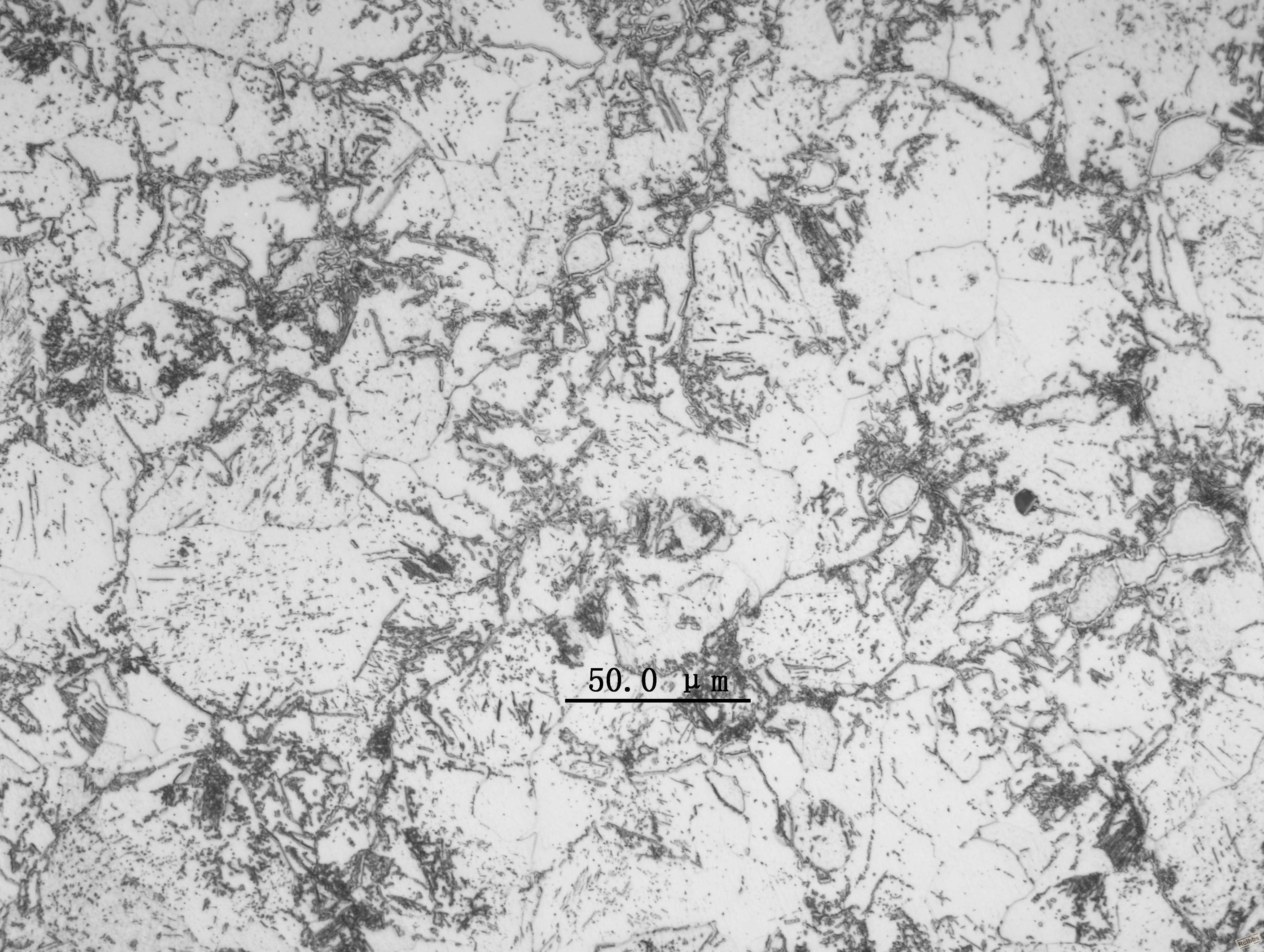

楼主,能提供1050度正火的组织金相图吗,看看是什么形态的组织。
 楼主| 发表于 2010-12-28 07:57:52 | 显示全部楼层

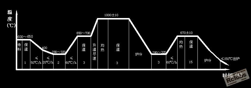

照了金相,500倍的
正火之后还没有拍金相,这个现在做的话要等到下周才有组织照片了

回复 5# 所以因为
产品大件的正火工艺,室温进炉,80℃/h升温,1050保温4小时,空冷。
做实验用的小件正火工艺,室温进炉,80℃/h升温,1050保温2小时,炉冷。
今天实验已经委托,正火照片下周左右能出来。
