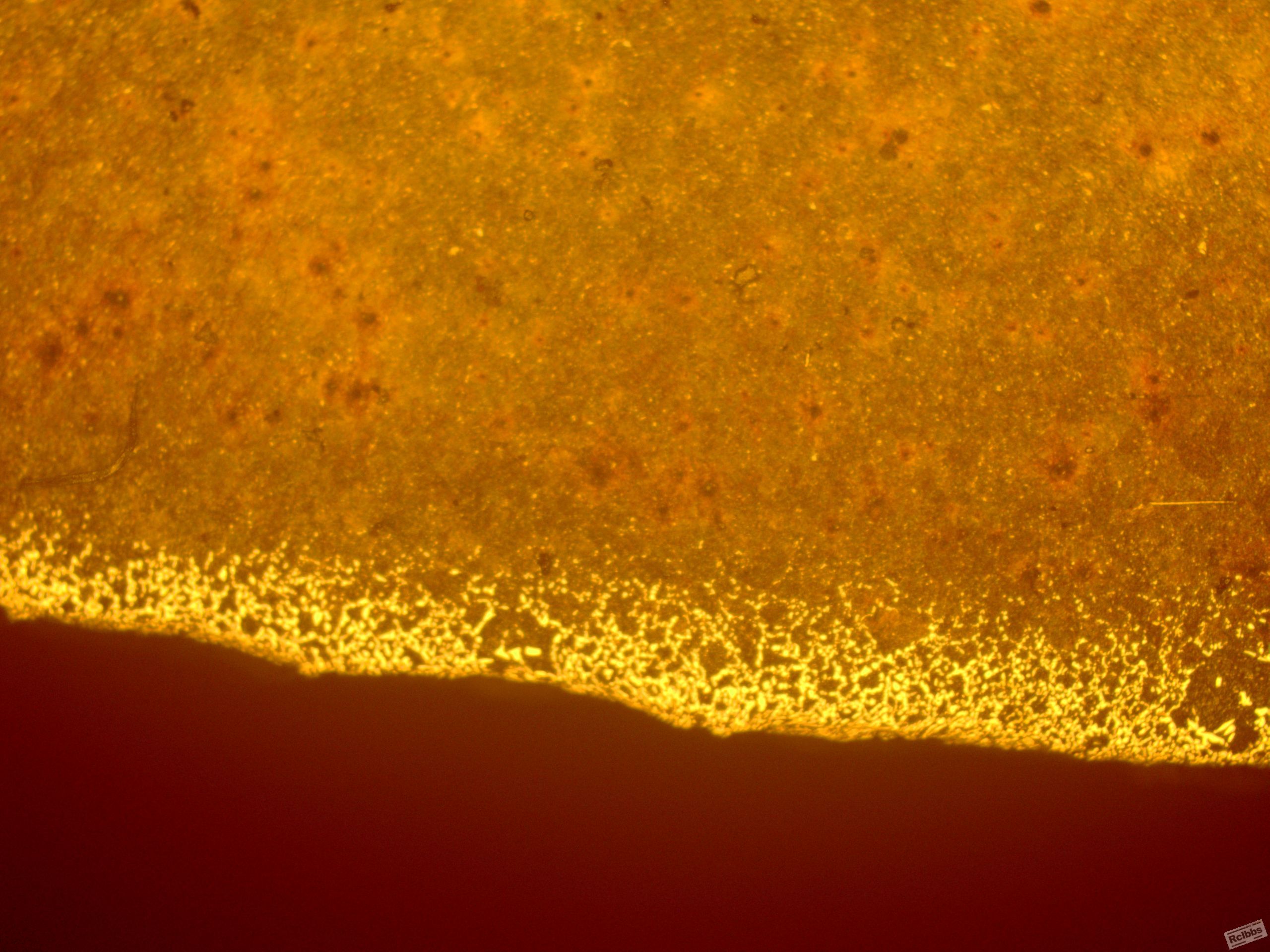

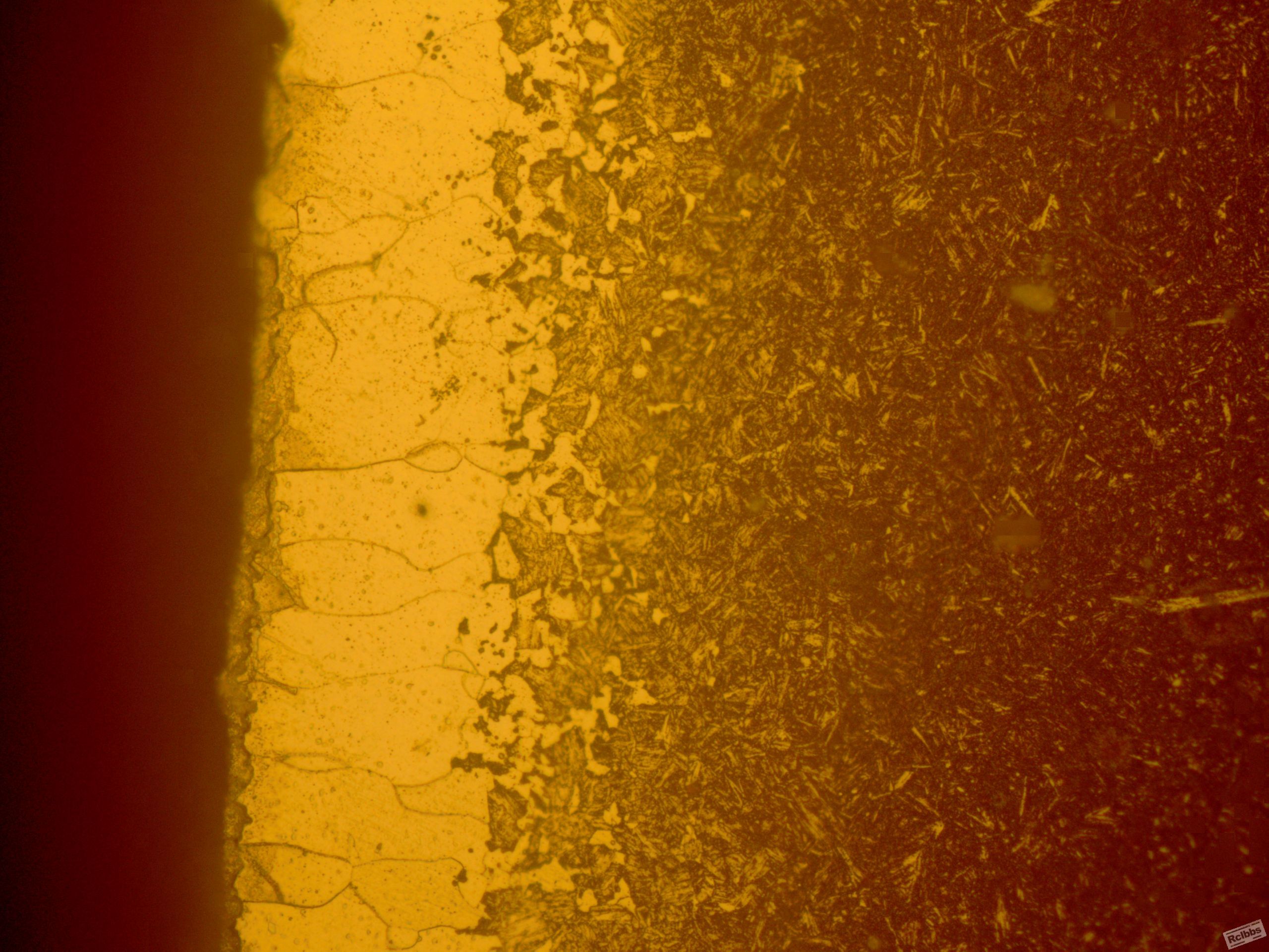

弹簧钢 60Si2CrVAT
淬、回火之后的脱碳层图片:
下面这两张图片的脱碳层应该到什么地方?

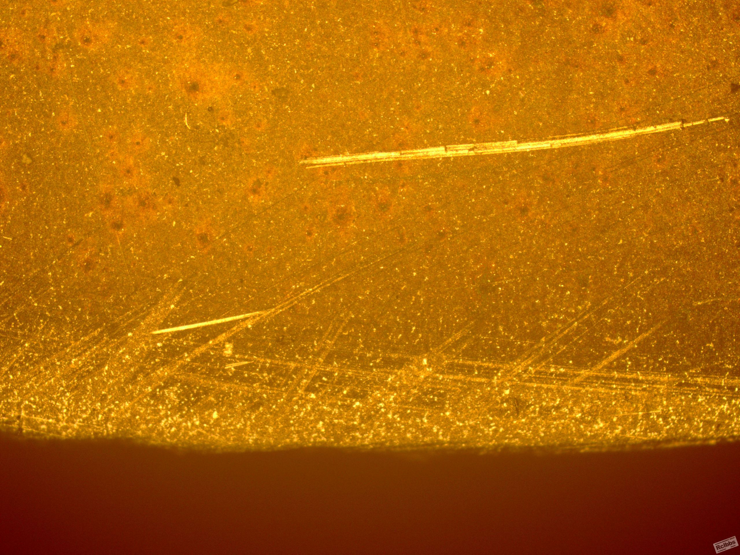

请大侠截图示意,口述表达也可以。
下面这张照片有点划痕,见谅

 楼主| 发表于 2010-12-22 08:17:35 | 显示全部楼层
清楚是清楚,有划痕没来得及重新抛光,请指教下面两张图片的脱碳层部分,谢谢!

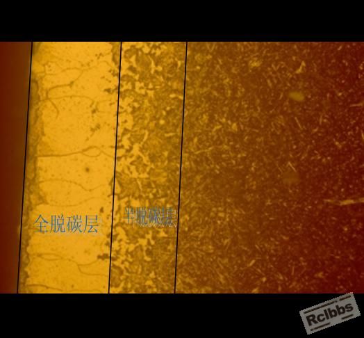

发表于 2010-12-22 09:29:14 | 显示全部楼层
应该还有一层  与基体组织不同的组织的, 我对此材料不熟 , 所以没标示出来

 楼主| 发表于 2010-12-23 09:12:23 | 显示全部楼层
回复 5# hooloo
    白色铁素体区为完全脱碳,含有片状铁素体区为部分脱碳,不知您所说的还有一个与基体组织不同的组织应该是什么组织,在哪个位置。取材弹簧钢:60Si2CrVAT    850淬火、430回火。
  再次感谢您的指导。

发表于 2010-12-23 20:20:34 | 显示全部楼层
金相法对于半脱碳层的判断比较难,因为腐蚀深浅会影响判断。

在全脱碳外测为氧化皮。
发表于 2012-6-14 19:51:39 | 显示全部楼层
取平均值即第一条线。

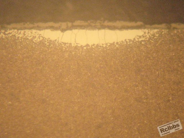

我也是搞弹簧钢丝的,有机会时多交流,我这是搞悬架弹簧用弹簧钢丝的,朋友你呢?
我接触到的相类似成份的钢材也常出现局部全脱碳现象,是日本的SRS60 . 是何原因目前尚不清楚,若有大师知道还望指教.

你这个像是切割过程中,过热导致的。
