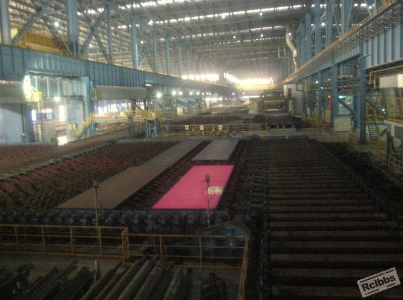

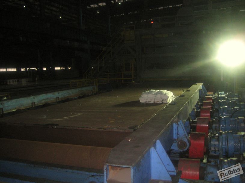

浦钢宽厚板热处理1#线温度测试 (900℃) 实验报告.doc (357.5 KB, 下载次数: 160)
用黑匣子来测试炉温均匀性。

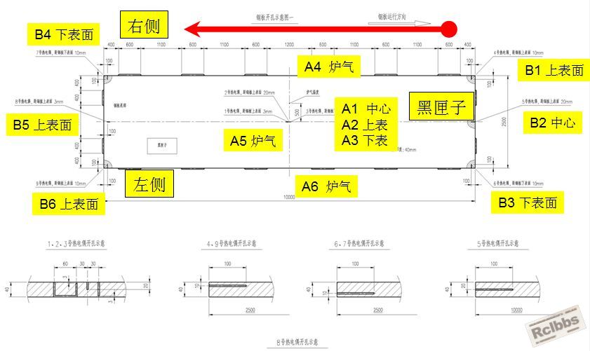

发表于 2010-12-18 21:20:26 | 显示全部楼层
测试点位置
