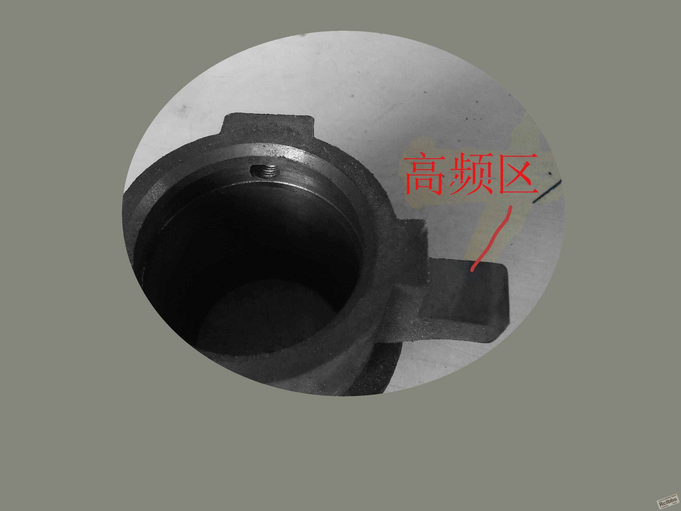

这个零件图示部位,需要高频淬火,材料是铸铁,硬度≥HRC45,请问大家感应器怎样设计?

    楼主:图上看不出是平面还是耳部整体要求淬火啊。
    批量大的话可以请专业感应器厂家定制平面感应器或仿单齿感应器,既精致又效率高。

如果面积不大,可以考虑用火焰淬火。

我做过这种件,感应器仿形,根部间歇做小点。

不知道是铸铁还是铸钢件,怎么还有那么多细小缩孔?!

铸钢45钢。

好像是个弧形面淬火,不过ZG45组织不均匀,淬火硬度不会太高。我设计过类似产品的感应器,也许会给你帮点什么。(热处理工艺研究所)

给大家没有介绍清楚,我把零件情况重新修改了

做平面感应器,要加导磁体。我是做高频感应加热设备的做过这种感应器

仿形平面感应器,依据加热淬火面积,淬火深度选择感应器设计参数

根部需要淬火吗?

这个位置的平面感应器怎么做?

请大家介绍一下这个零件怎样设计感应器,用中频还是高频呢?

用高频看你要求多深我用1O0KHZ仿型加行程淬火。难点在于工装不好做我每批产品都有放不进去或间隙太大顶感应头

我们是做直角两个面。容易烧伤

降一下HZ看看:lol:lol

盐浴淬火怎么样?淬火挺快的!

用火焰搞一下也可以。
