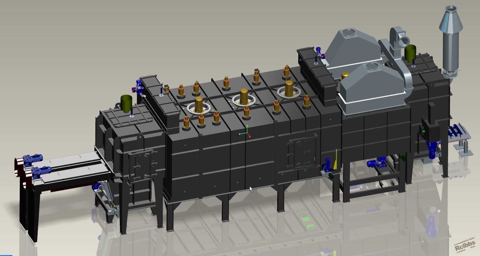

2010年上半年 的一台。。自己看吧。不是照片 无敏感地方。
 楼主| 发表于 2010-11-16 09:00:24 | 显示全部楼层
解释下:不是PS,而是直接在设计软件下截图。

这是什么炉?
 楼主| 发表于 2010-11-17 11:10:09 | 显示全部楼层
带真空锁的连续软氮化炉 出口以色列 德国客户

该炉具备哪些优势?何以称为力作?
 楼主| 发表于 2010-12-23 11:43:29 | 显示全部楼层
因为投入很高。这个台设备,无论人力和财力 和精工制作水平,这是上海产的德国制造,
炉子虽然是工业品 也讲究做工的
 楼主| 发表于 2010-12-24 08:36:04 | 显示全部楼层
制作时间长达半年,很多精加工面 是上的龙门铣床加工 1w块 1刀,50%散件为进口件,原装气氛面板,原装加热器,原装风扇,最后发货的时候德国人笑得嘴巴都裂开了。。

能解释一下什么是真空锁吗?
 楼主| 发表于 2011-3-22 11:53:06 | 显示全部楼层
简单来说 就是可以不用火链,可以完全保证氨气不泄漏,保证炉内气氛,完全不受开关门的影响,
代价就是成本上升,大家用过氮化炉应该知道车间氨气味道是不好闻闻//

上龙门铣是因为密封面做坏了吧

sz.xinling 发表于 2011-9-20 14:13
请问高手是哪种软件创作的? Solidworks?
不是Pro/e 就是  Solidworks
代价就是成本 ...
不用火链就能做到氨气完全不泄露?请问是冷调吗?那密封是怎么做的呀?启动锁圈压紧?
有可能涉及商业机密。
 楼主| 发表于 2011-9-29 12:36:49 | 显示全部楼层
密封是很。。昂贵的解决方案。。10W 1个门
 楼主| 发表于 2011-9-29 12:37:45 | 显示全部楼层
PRO-E, 不喜欢达索的低端软件
