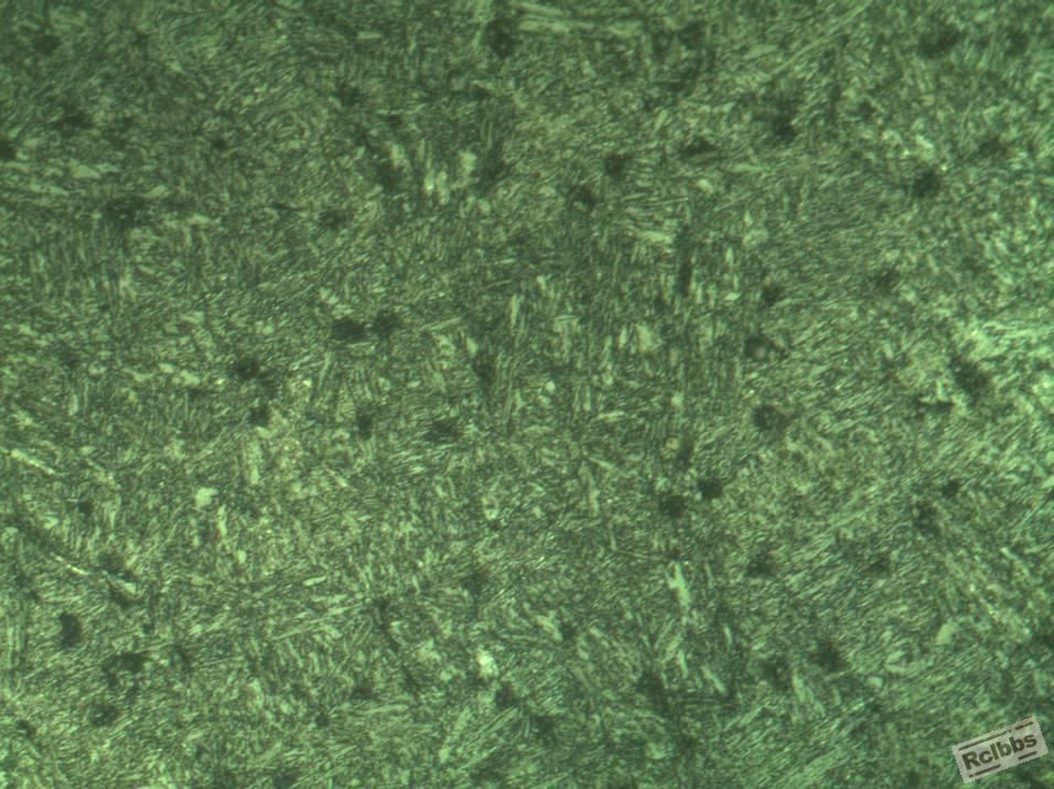

材料:35MnB
感应淬火前热处理:调质处理
各位帮忙看看什么组织,谢谢了
 楼主| 发表于 2010-11-10 16:58:19 | 显示全部楼层

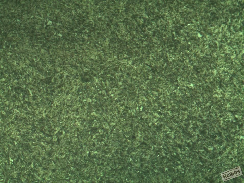

心部组织是基体组织,组织应该是索氏体,不知道心部500倍的那张是不是索氏体

没有搞错,心部的就是这样的,不知道心部的组织是索氏体呢?还是回火马氏体?
发表于 2010-11-10 20:05:07 | 显示全部楼层
感应淬火过渡区温度分布是低于完全奥氏体化转变点淬火马氏体数量会向内依次减少,接着马氏体完全消失出现由高温到低温回火组织,过渡层客观存在于硬化层之间,过渡层太深会影响到零件机械性能。
 楼主| 发表于 2010-11-10 20:11:58 | 显示全部楼层
谢谢楼上回复。
至于组织,我的看法是
感应淬火区为:马氏体
过渡区为:马氏体+铁素体+少量的索氏体(图片中的黑色区域?疑问中)
心部组织为:保持马氏体位向的回火索氏体+屈氏体?(图片中黑色的?疑问)

发表于 2010-11-11 08:06:43 | 显示全部楼层
回复 6# hitstones
    心部是回火索氏体+屈氏体+少量铁素体,过渡区是回火索氏体+屈氏体+铁素体。

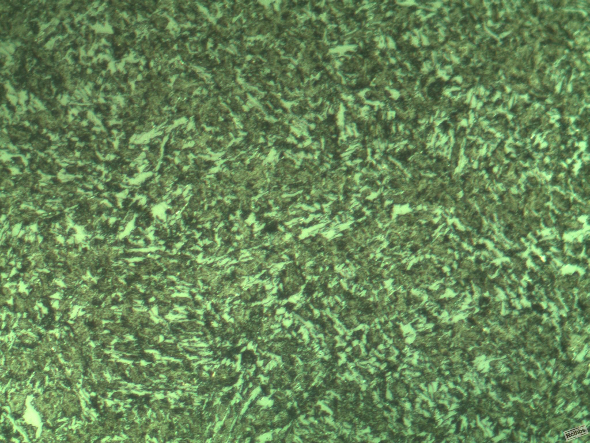

 楼主| 发表于 2010-11-11 08:53:08 | 显示全部楼层
回复 7# HRC
    为什么过渡区的是回火索氏体+屈氏体+铁素体呢?
从图片来看,过渡区的基体(浅灰色组织)与感应淬火区的基体是一样的,我还是认为是马氏体
 楼主| 发表于 2010-11-11 08:54:55 | 显示全部楼层

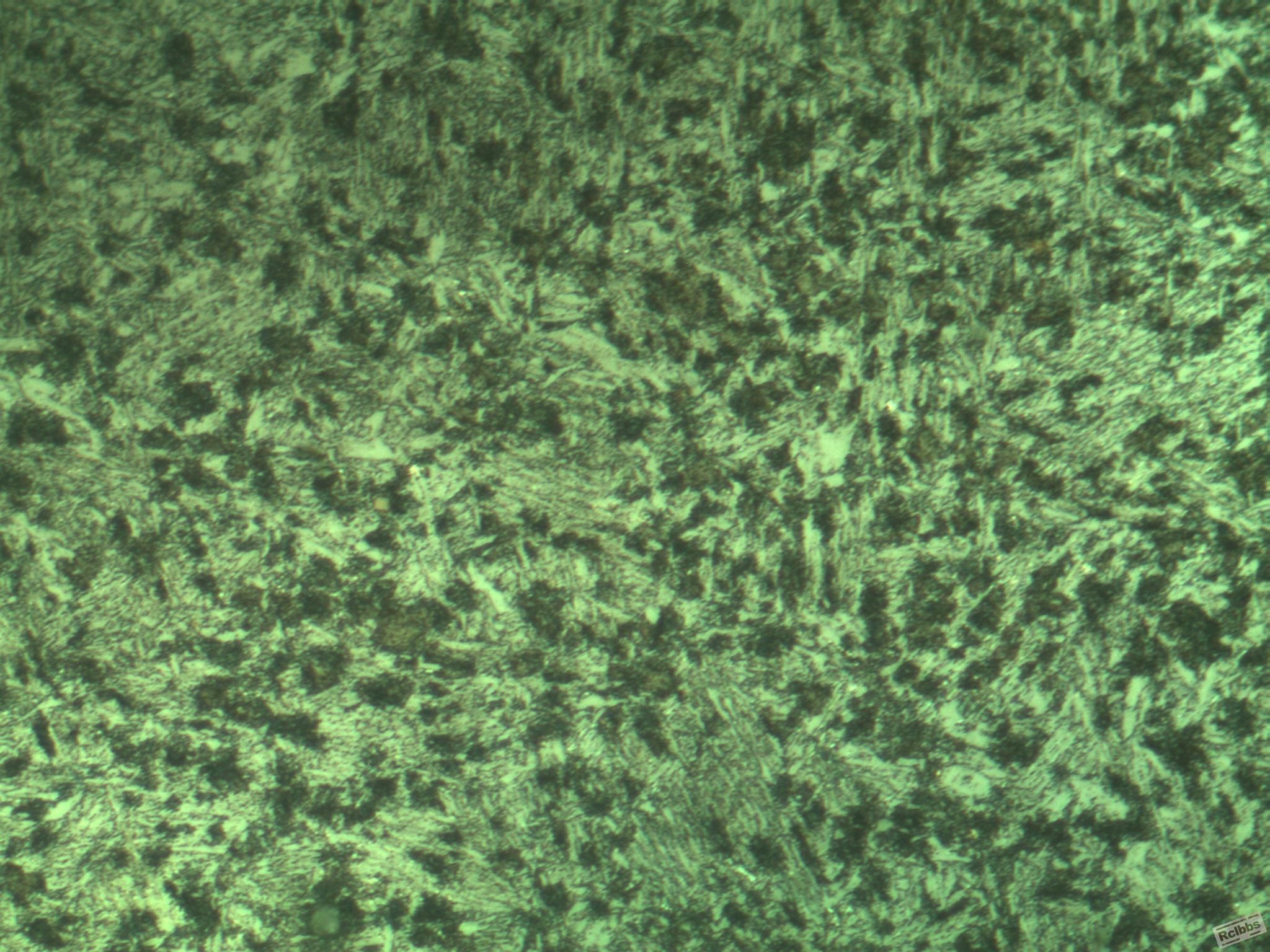

我说的是过渡区的第一张照片,第二张回火索氏体+少量的屈氏体+少量的铁素体
签到天数: 809 天
发表于 2010-11-11 10:07:31 | 显示全部楼层
回复 9# hitstones
    从照片上看像铁素体,如果有怀疑,可以打一下显微硬度,如果硬度高,就是马氏体,否则是铁素体。
 楼主| 发表于 2010-11-11 10:43:10 | 显示全部楼层
回复 10# HRC
第一张过渡区图片中白色区域是铁素体,但浅白色的应该是马氏体吧

发表于 2010-11-11 11:02:45 | 显示全部楼层
回复 11# hitstones
    有可能,但上传的照片分不大清楚,所以打硬度最好。

发表于 2010-11-11 11:23:08 | 显示全部楼层
过渡区黑色组织是淬火屈氏体。由于成分微区分布不均匀,在碳含量低的地方MS点降低,在合适的冷却速度下形成极细的珠光体组织(淬火屈氏体)。
发表于 2010-11-11 15:58:23 | 显示全部楼层
回复楼主,第一张是感应淬火区过渡区为:马氏体
           第二,第三张过渡区为:马氏体+铁素体+索氏体+屈氏体
          最后一张心部组织为:保持马氏体位向的回火索氏体+少量団絮状屈氏体
楼主还有疑问可以按10楼的意见打下显微硬度对比数据,硬度高了是马氏体,硬度低的是铁素体

发表于 2010-12-13 15:49:00 | 显示全部楼层
第一张过渡区图片中白色区域是铁素体可以打维氏进行验证,最后一张怎麽像板条马氏体,难道硬度还高吗

发表于 2010-12-13 15:51:55 | 显示全部楼层
图片中的黑点,第二张最多黑点应该是腐蚀剂中赃物吧

发表于 2010-12-14 10:48:33 | 显示全部楼层
感应淬火区过渡区为双相区加热,相当于亚温淬火,组织中存在铁素体属于正常组织。
