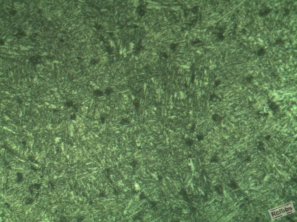

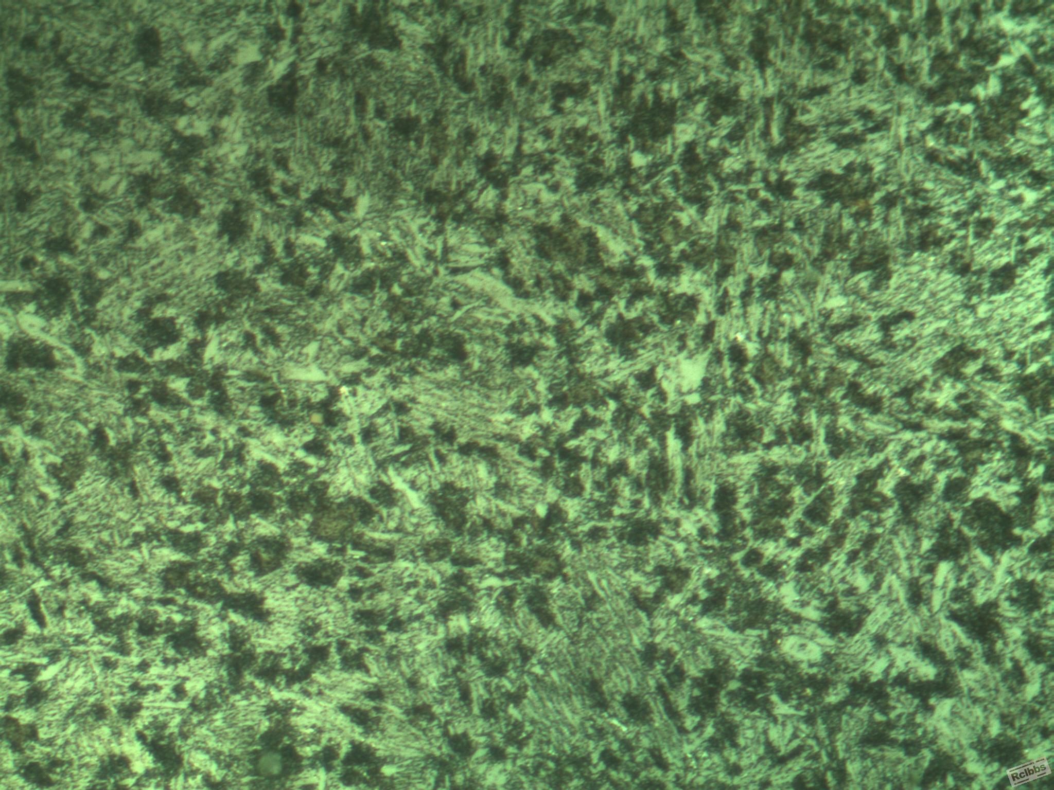

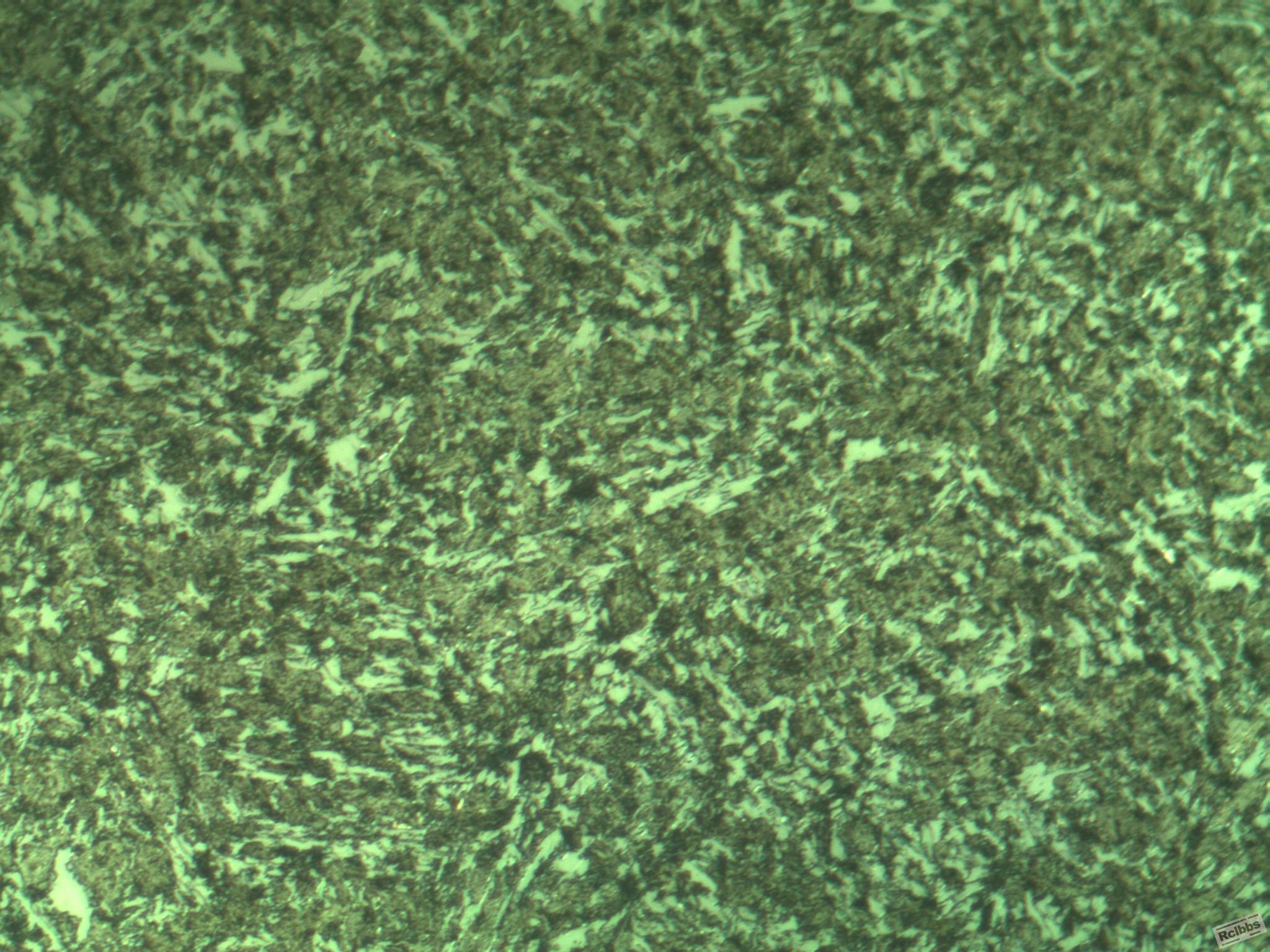

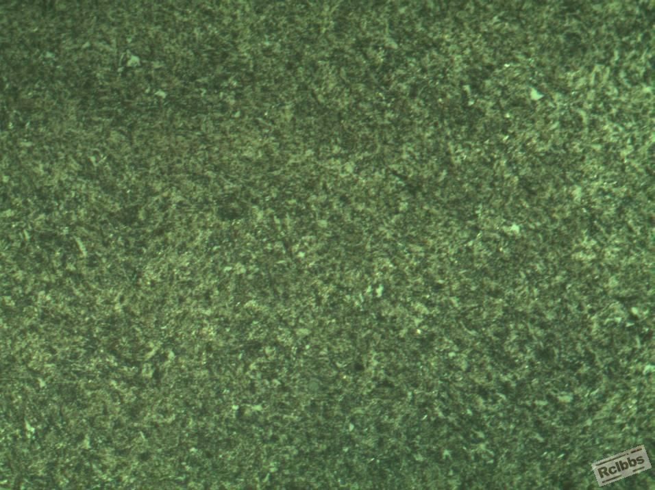

材料:35MnB
感应淬火前热处理:调质处理
各位帮忙看看什么组织,谢谢了
心部500倍
心部500倍
感应淬火500倍
感应淬火500倍
过渡区500倍
过渡区500倍
过渡区500倍-2
过渡区500倍-2

发表于 2010-11-10 21:02:30 | 显示全部楼层
从图片来看好像加热温度不够高(表面有铁素体,过渡区过长)
