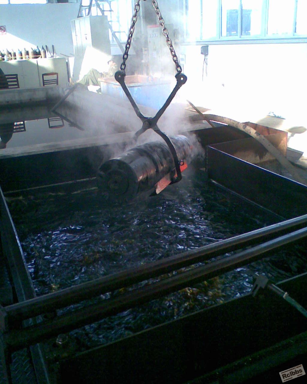

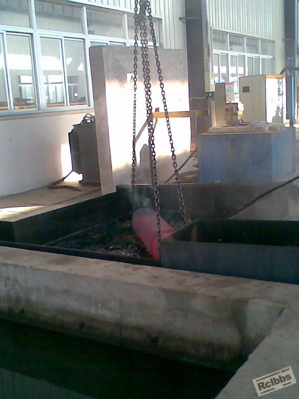

老工艺:大轴 (直径 200mm   240mm     280mm 三种) 42CrMo 硬度要求  HB220-260  电阻式台车炉  850淬火  油冷 不起火为准出油    560度  不小于5h (较大的轴 6h)  测试硬度能满足要求; 后因淬火油含水分较多 回火温度 逐渐提高到 700度 6.5h 才不至于偏高;
现在在新厂 新买的 3#快速淬火油  工艺走  850度 油淬  650回火  不小于5小时(回火保温时间和以前的老工艺相当),测试硬度还有 HB220--240 。我就糊涂啦,这回火温度提高了90度 怎末硬度值几乎没变化? 轴1.jpg 轴2.jpg

因为用了快速淬火油,淬火硬度高。还有中碳合金结构钢调质硬度靠近220时,提高温度硬度下降变得平缓,如你的淬火工艺,你就是用700度回火估计硬度也不会低于220。

回复 9# txljh8
    没有 一头黑 一头红,这个我可以保证 我在现场看了很多次了 除了出炉的时候 棱角有点发黑外就是氧化铁皮较多,整体还是比较正常的。不用油冷,你是说用水淬油冷吗?

 楼主| 发表于 2010-10-31 18:19:04 | 显示全部楼层
回复 19# 一刀
    确实是这样的。3#快速淬火油 轴出油时 以不着火为准 油冷时间大约在21min 刚出油的表面温度在60度左右(第一张图片上的就是刚出油的时候的样子) 放置在油槽旁边温度有回升 这样的大轴很难淬透的
