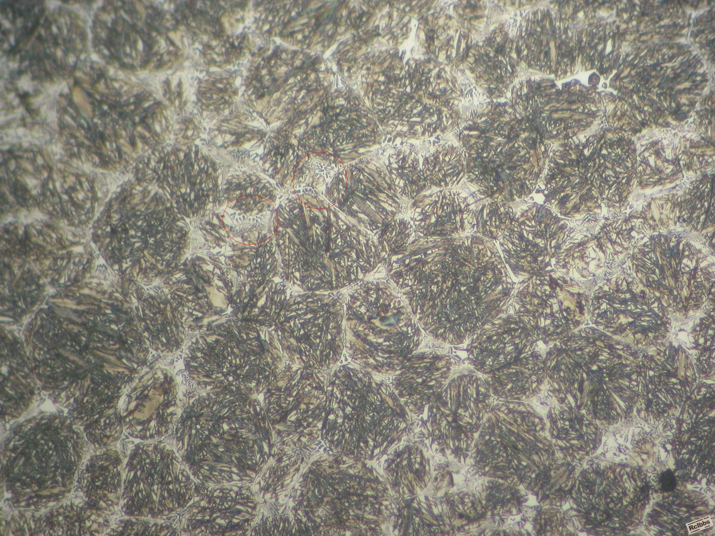

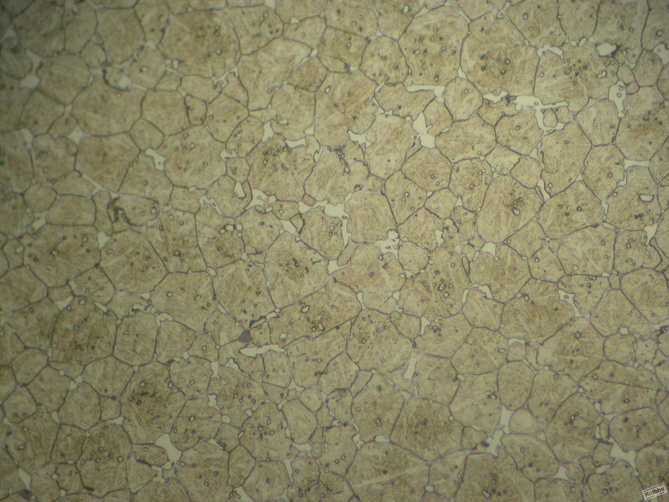

材料是高速钢6542,1260度,油淬,560度3次回火。第一张照片是较浅腐蚀时候得到,第二张是腐蚀了很长时间得到的。问题是第一张得到的晶界是否为原奥氏体晶界,怎么解释在回火马氏体组织上直接腐蚀得到了原奥氏体晶界。还有就是第二张白网是碳化物的网吗?形成的原因是什么?
图片在附件中,多谢大家了。
第一张
第一张
第二张
第二张
发表于 2010-10-24 22:06:29 | 显示全部楼层
轻度过烧,照片2晶界已有局部莱氏体
发表于 2010-10-24 22:09:25 | 显示全部楼层
红圈内
莱氏体在红圈内
发表于 2010-10-24 22:17:48 | 显示全部楼层
报废回炉吧!!!
发表于 2010-10-25 08:05:54 | 显示全部楼层
W6Mo5Cr4V2钢的淬火加热温度在1220~1240°C,楼主采用的1260°C是W18Cr4V牌号的加热温度,请核实是否真的弄错了。
 楼主| 发表于 2010-10-25 09:03:18 | 显示全部楼层
回复 2# 小菜鸟
    多谢各位了。白色的网都是莱氏体吗?还有就是第一个问题怎么解释呢?另,温度选择的是有问题,估计是当时疏忽了。
发表于 2010-10-25 11:05:15 | 显示全部楼层
回复 6# liyiming79
    白色曾骨骼状的才是莱氏体
发表于 2010-10-25 11:24:35 | 显示全部楼层
确切的说,照片1就已经过烧了。照片2更明显而已。大块状碳化物上面正常是不可能有奥氏体转变物存在的。这种组织,只有铸造状态才会存在,而高速钢经过镦拔莱氏体早已破碎,明白了么?
 楼主| 发表于 2010-10-25 14:51:59 | 显示全部楼层
回复 8# 小菜鸟
    这个确实没有热加工过,铸造完后退火然后淬火回火的。麻烦能否再详细的讲下“大块状碳化物上面正常是不可能有奥氏体转变物存在的。”,对应照片上组织。多谢,多谢。另,照片1和2是同一个样品,就是倍数不一样。
发表于 2010-10-25 15:16:03 | 显示全部楼层
应该化验一下实际的成分含量。
签到天数: 79 天
发表于 2010-10-25 15:16:44 | 显示全部楼层
白色为网状碳化物,莱氏体特征并不明显。我认为这个组织只能算5级过热,做车刀是没有问题的,但做铣刀等断续受冲击力的刀具崩刃风险较大。而且淬火温度高,碳化物溶解充分,硬度、红硬性更好,估计硬度在65-67之间。
签到天数: 79 天
发表于 2010-10-25 15:19:07 | 显示全部楼层
这种淬火组织如果能在回火前经过深冷处理再进行560回火,相同条件腐蚀后网状就不明显了,其崩刃的风险也会大大减小。经过试验我认为晶界的网状是在回火后变厚的,在正常淬火温度下淬火后组织也能看到如图一的网状,但回火后仍然很细并在腐蚀后保持黑色就会被掩盖而看不到白色的网。总之认为是温度高溶解的碳化物过多,在回火后部分沿晶界析出而是晶界碳化物过多造成的。淬火后那种具有尖角的碳化物是在冷却至约700-950处停留时间过长形成的,我试过超温水淬的并没有观察到这种碳化物或观察到的尺寸很小。
发表于 2010-10-25 17:32:24 | 显示全部楼层
如果是铸造状态,那就2说了。
 楼主| 发表于 2010-10-25 17:32:33 | 显示全部楼层
回复 12# 离别钩
    感谢解答。教科书上讲高速钢要回火三次以尽可能多的消除残奥,如您所说正是回火使得碳化物沿晶界析出而成了白网。那么怎么解释第一张腐蚀较浅是黑色的晶界而第二张腐蚀深了会成白网呢?
