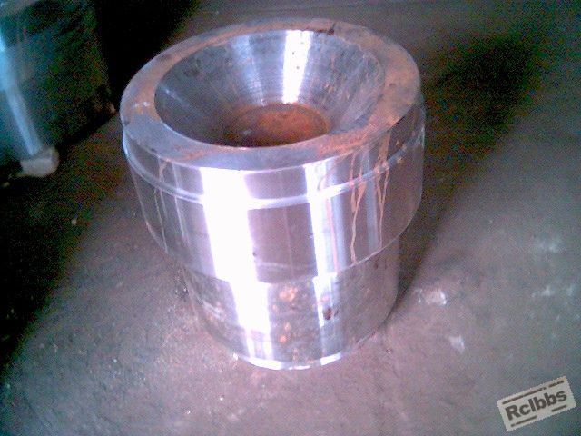

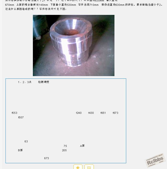

各位同行大家好!现在有个问题请各位分析一下,有一个40Cr零件,锻造后探伤合格,调质以后探伤就不合格当量大于2。补充一下:这个零件的尺寸:中间直径630mm  最大直径670mm  上面的锥台最深处148mm  下面最小直径530mm  零件总高710mm   探伤在直径630mm的部位。要求缺陷当量小于2。
这是什么原因造成的呢??零件形状尺寸见下图:
                1、2、3点        检测硬度
        f553                                                                        f240        f430        f651        f673
                f507
                        63
                                                                        75                A面
                B面                                                205
                                                673

哪位好心人帮忙解释一下蓝框中表格的意思?

    不好意思,帖子里照片下面的数字是附带上去的。没有意义的。

    这种情况比较常见,在锻后探伤合格,调质后缺陷扩大。它是由于在调质前存在低于当量直径小于2的缺陷,在调质后,由于缺陷具有一定的方向性,在应力作用下它可能扩大,或有些比较小的密集缺陷在热处理后开裂连接。

很显然是热处理过程中,原有缺陷在应力的作用下长大所致。这种情况应该在探伤时发现缺陷的情况下,尽量减小热应力和组织应力,预防缺陷的长大。

感谢热心的“qihang04"\"heatingsun"\"txljh8"\"tlx322"\"高合金"几位同行:综合起来看,就是在处理过程中,由于热应力和组织应力的作用,使得小于2个当量的缺陷扩大了,才出现热处理以后探伤不合格的现象。根据这个思路,就应该在减小热应力和组织应力上着手,这里还请各位指点一下,怎么样减少热应力和组织应力,因该在那几个工艺参数上着手?
